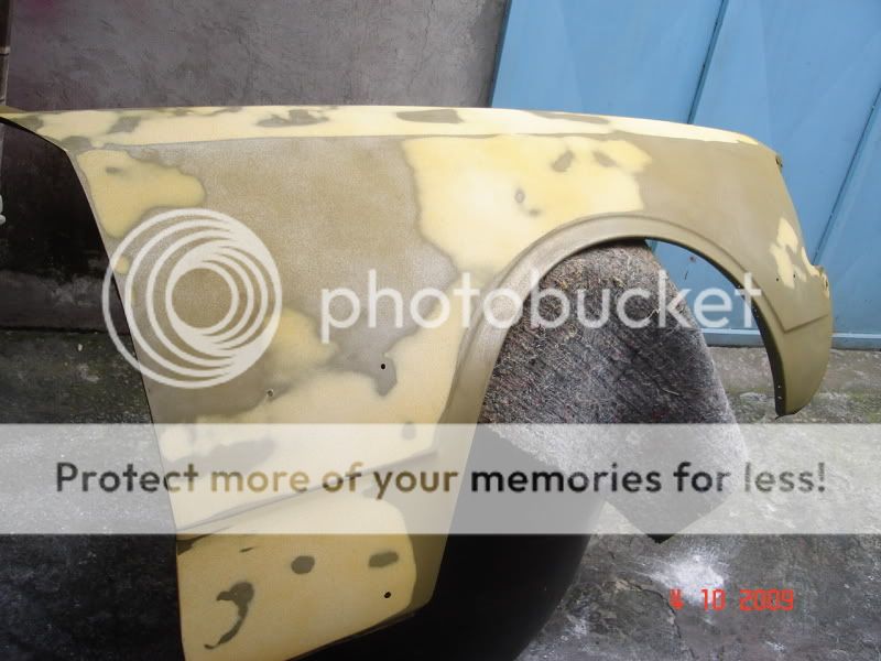

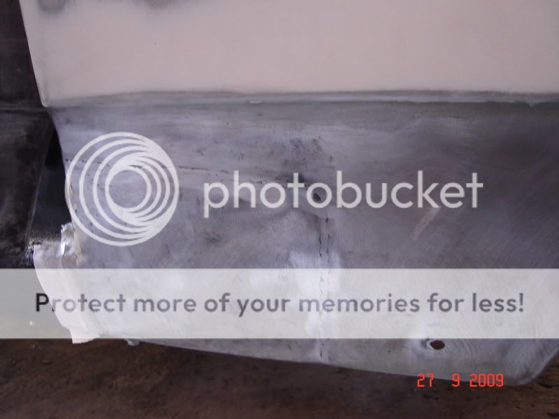

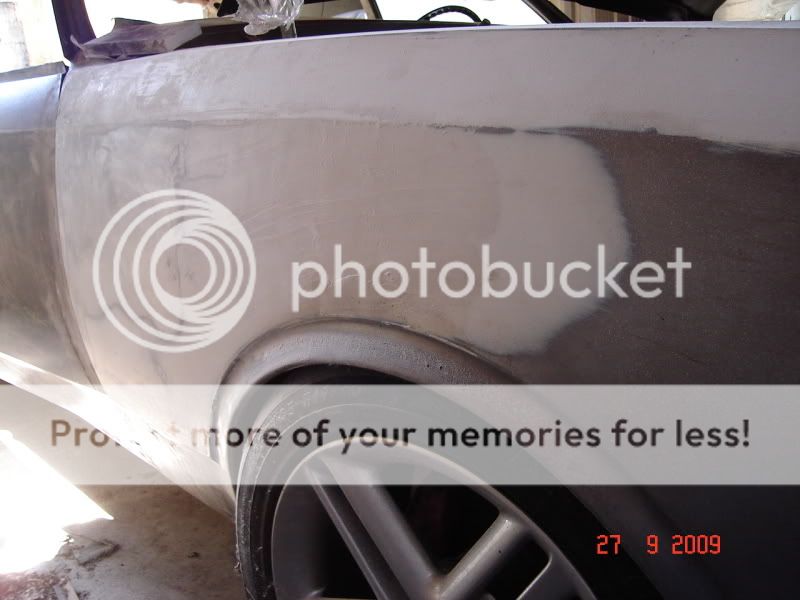

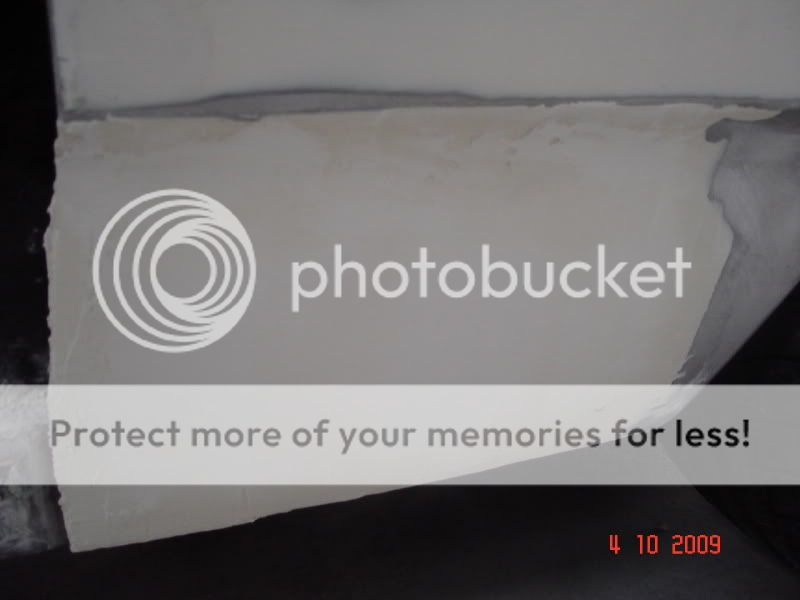

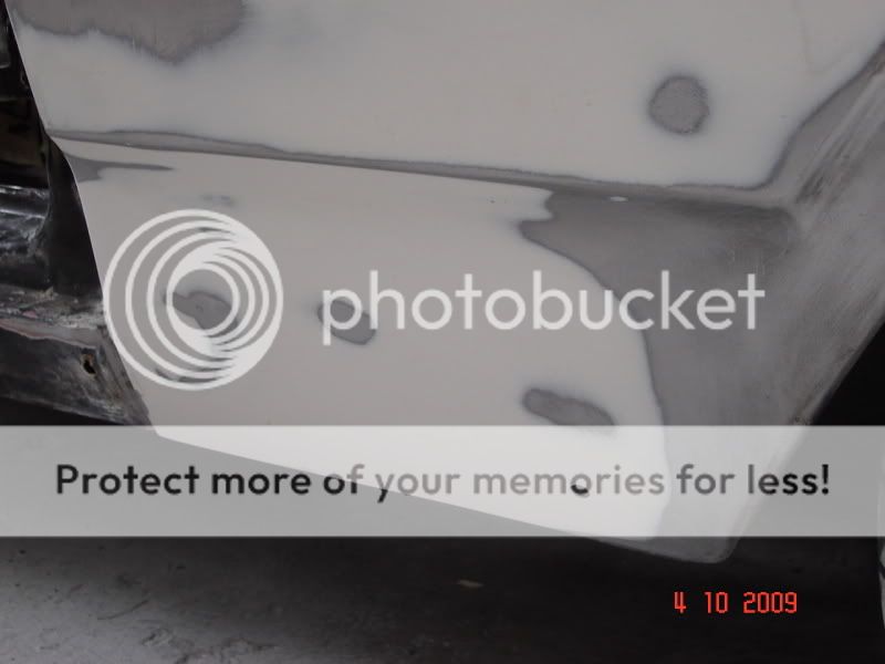

Voltei ontem a dar um trampo no Opala, começei a lixar a Poliester do paralama direito (umas das piores peças do carro)
A poliester esperando par ser lixada
Preparando o remendo para aplicar massa
A parte interna do paramala, vai dar trabalho
Na semana que vem posto o paralama terminado

É isso aí Marcos, o negocio é não desanimar. Vc mesmo que faz os remendos da lata? muito bem alinhadinho o paralama na foto. Vai de preto cadilac nele? posso dizer que fica lindo se pintar desse preto, pois o meu é assim. No centro de curitiba uma vez um cara qualquer com um renaut clio preto me perguntou no transito como eu deixava tão brilhante o opalão, falei que era o tipo de tinta do carro pro cara, o cara ficou pasmo . Um abraço
Masculino Número de Mensagens : 2412
Re: Opala Luxo 73, continuando a reforma ........
Mensagem por ^Marcos^ em Dom 27 Set - 19:08:56
Grande Rafa escreveu:É isso aí Marcos, o negocio é não desanimar. Vc mesmo que faz os remendos da lata? muito bem alinhadinho o paralama na foto. Vai de preto cadilac nele? posso dizer que fica lindo se pintar desse preto, pois o meu é assim. No centro de curitiba uma vez um cara qualquer com um renaut clio preto me perguntou no transito como eu deixava tão brilhante o opalão, falei que era o tipo de tinta do carro pro cara, o cara ficou pasmo . Um abraço
Olá Rafa, tudo bem?
A solda é uma amigo funilerio que faz, mas levo as partes já cortadas para ele
Vou usar Preto Formal (GM 73), que na verdade é o Preto Cadilac, Onix entre outros, só muda a montadora, só não decidi se vai ser PU ou Poliester, vou falar com o SAC da Wanda e ver o que eles me aconselham.
Grande abraço

Boa noite Marcos, desculpe a ignorância, o meu é preto PU, qual seria a diferença entre a poliester e a PU? Pena ter dado problema no cardã do seu opalão Branco, parecia estar tão bem feito, pra ter que trocar a cruzeta foi sério então. valeu e boa semana
Mensagem por ^Marcos^ em Dom 27 Set - 19:54:17
Grande Rafa escreveu:Boa noite Marcos, desculpe a ignorância, o meu é preto PU, qual seria a diferença entre a poliester e a PU? Pena ter dado problema no cardã do seu opalão Branco, parecia estar tão bem feito, pra ter que trocar a cruzeta foi sério então. valeu e boa semana
Na verdade o que aconteceu com o cardan, foi que o boneco que consertou, não "percebeu" que a luva tambem estava com uma pequena folga onde vai o rolete, e quando fui usar o carro, a trava da cruzeta escapou, fazendo com que o rolete da luva saisse, e o carro teve que voltar de guincho para casa.
Mas já comprei uma luva nova o outra cruzeta, deixar para balancear maus achei outrop mala, que não terminou neste fim de semana, vou pega-lo amanhã.
A tinta Poliester é um pouco mais fina que o Esmalte Poliuretano e tem que envernizar, a cobertura do PU é maior, mas o acabamento do Poliester me parecer ser mais fino.
Mas de qualquer forma, vou ver a opinião dos tecnicos da Wanda, pois são eles que estão me dando suporte

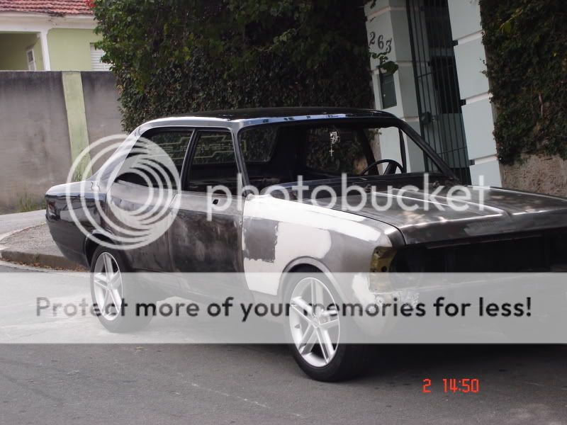

Continuando ..............
Poliester no remendo
Lixado
Remendo lixado
Com Wash Primer aplicado
Sds

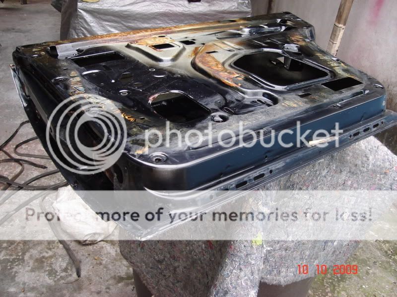

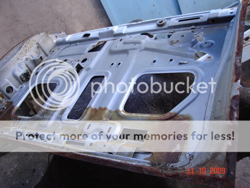

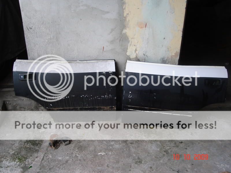

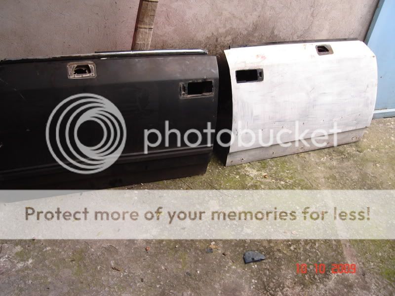

Decidi trocar as 4 portas, pois as minhas mesmo com a folha zerada, haviam sido cortadas para colocação de alto falantes.
Comprei hoje 4 portas de um opala 91 (Viatura da Policia civil), as portas estão muito boas, vou trocar as 4 folhas de porta (devido a maçaneta) e vou aproveitar para dar uma boa protegida contra ferrugem (futura) por dentro das portas
as portas
Depois de limpas
retirando a folha de porta
por hoje é só isto

Bom nas portas vou fazer o seguinte: vou limpar por dentro sem a folha, pois tem um tipo de cola laranja sobre o fundo, vou remover toda a ferrugem do quadro (Ferrox, lixa, escova etc..) ai vou aplicar um fundo fosfatizante que um amigo me indicou, (ele é usado em casco de embarações), depois vou dar uma demão de tinta Duco imitando o erverdeado do fundo original, farei isto tambem por dentro da folha e depois coloco a folha, ao final passo uma demão de KPO (alisado com Thinner) sobre a dobra da folha, imitando o original.
Mensagem por ^Marcos^ em Dom 11 Out - 17:42:45

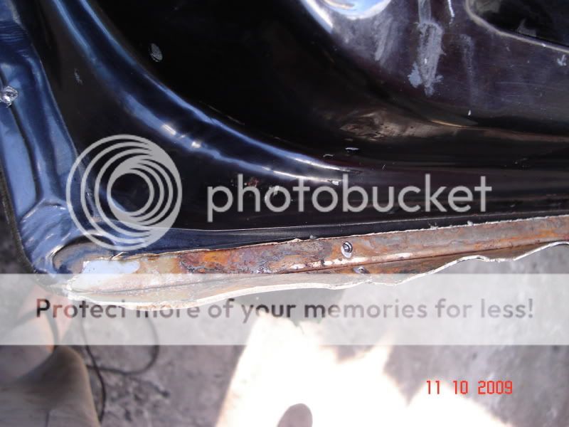

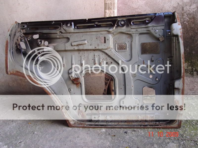

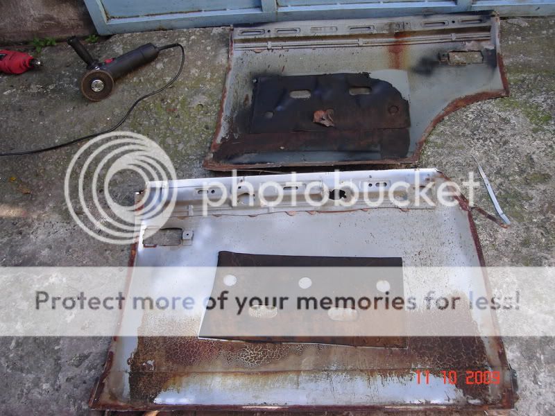

Quadro da porta dianteira com um tipo de cola por dentro, todas elas tem
As folhas retiradas
O quadro da porta trazeira
A ferrugem aparece por baixo do KPO, já que nem o quadro nem a folha recebem tratamento anti ferrugem

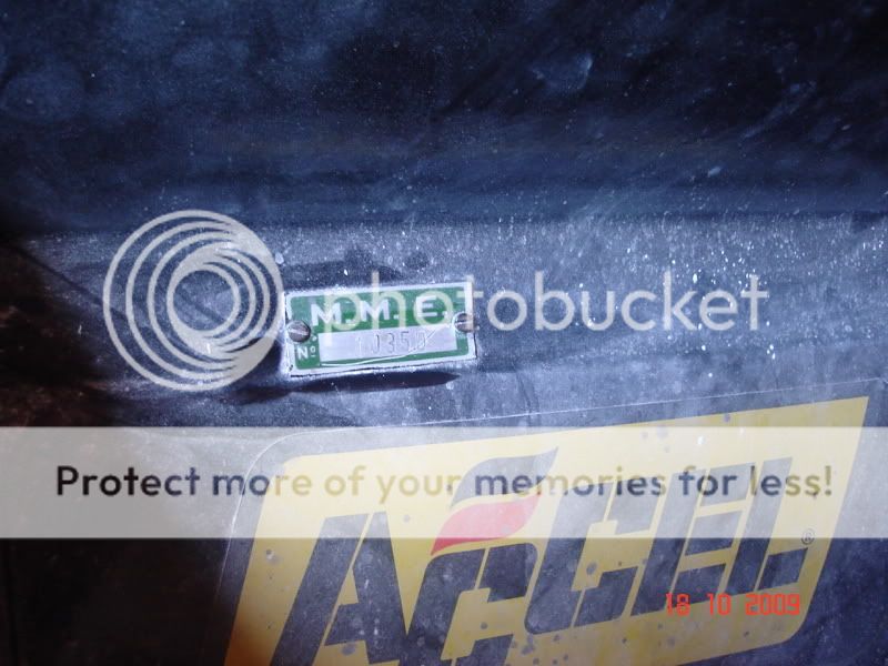

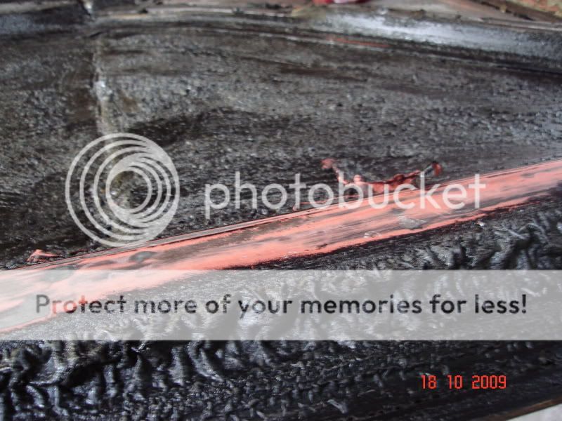

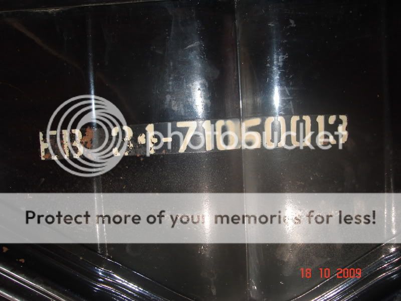

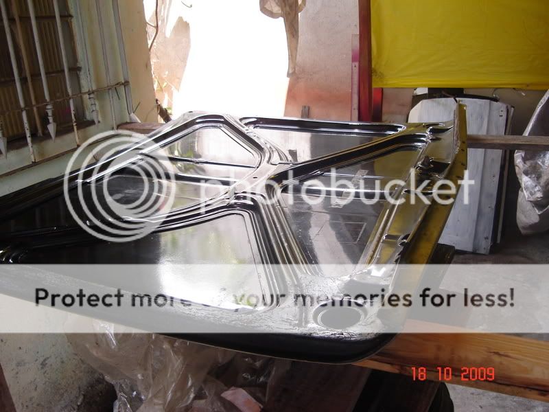

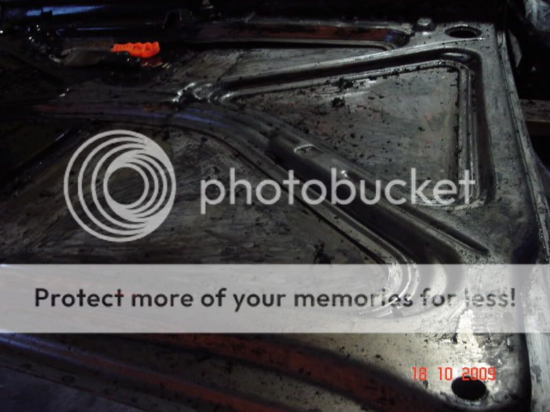

Bom, como ainda não comprei as folhas de porta, começei a mexer no capo, que já havia removido a parte de fora, agora começei e remover a parte de dentro, que é uma carniça para fazer
Lembrando que meu Opala era Militar
O capo na gaiola
A tinta pulando, parece que não mas tem 50 e 10 camadas de tinta ai
Só consegui remover metade hoje
O Draculão ficou com uma cara estranha desmontado

Mensagem por ^Marcos^ em Dom 18 Out - 18:49:44
thallisguimaraes escreveu:Nao sabia que ele tinha servido, se apresentou com 18 anos? rsrsrs
Vai manter esses detalhes no carro?
Ele veio do Leilão do Collor, vou refazer o numero em baixo do capo e deixar a plaquetinha na lateral do paralama

Marcos!!!
Parabens pela viatura. Pelo estado das peças é dificil acreditar que tenha pertencido ao EB.
Com relação a plaquinha faz parte do controle interno da organização militar a que pertencia o veiculo, ja o numero pintado na parte interior do Capo dianteiro segue as normas de identificação do Exercito Basileiro, identificando cada veiculo do Exercito, tendo seu controle exercido pela Diretoria de Manutenção sediada em Brasilia- DF.
Uma pequena contribuição para fins de histórico.

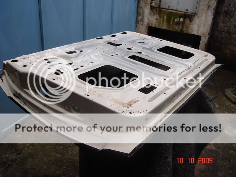

Terminei de remover o capo, forma 2 finais de semana só para remover por dentro, eta trampinho chato
O piro é que tunha massa plastica tampando 2 buracos nas pontas do capo, cortei para na proxima semana levar para soldar
Passei Ferroz para proteger até a semana que vem,
A parte de cima tem que preparar, pois tem um defeitinhos, não sei se aqui uso poliester ou estanho, até semana que vem decido
por hora é isto
