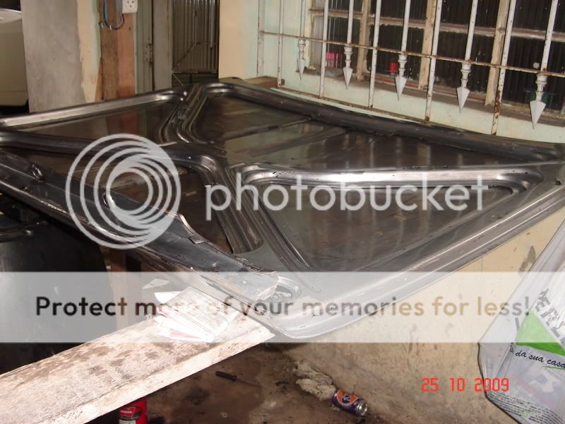

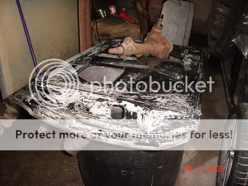

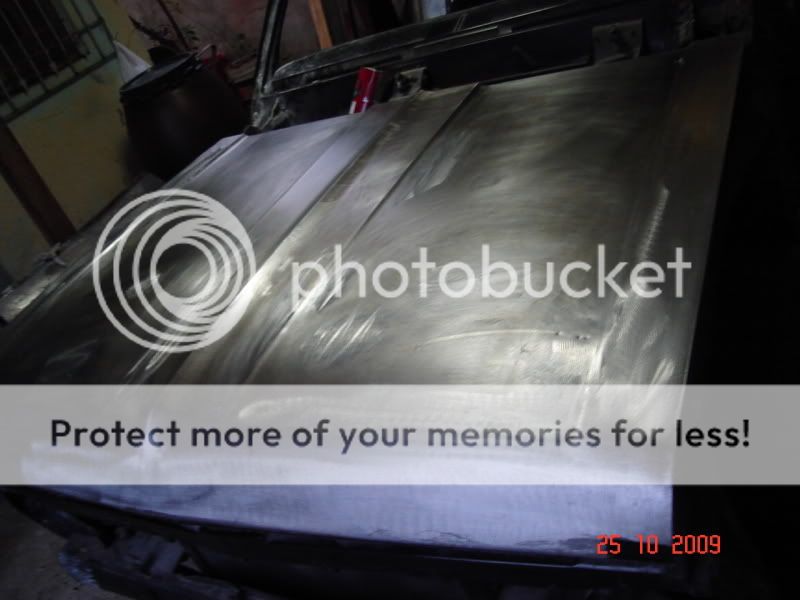

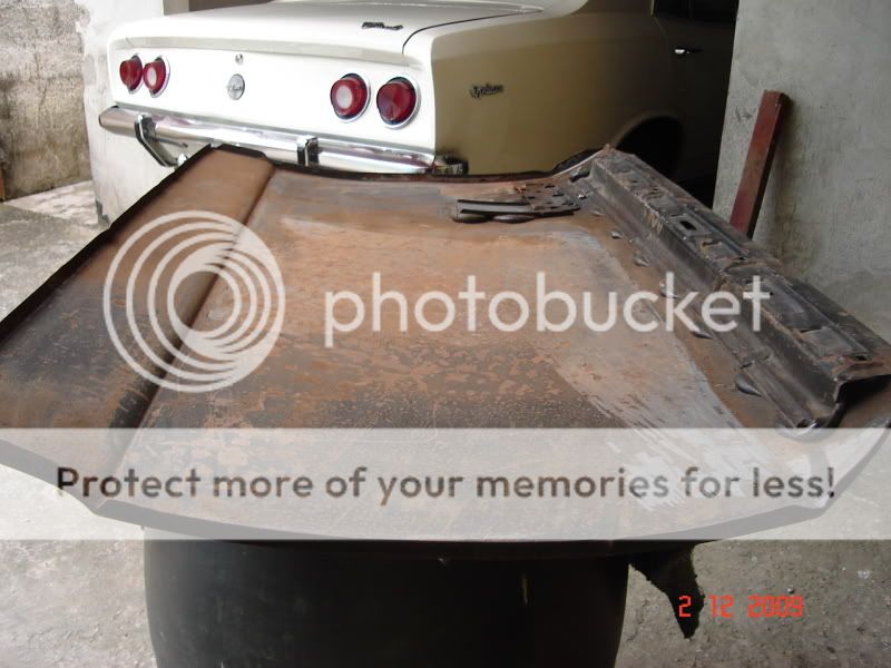

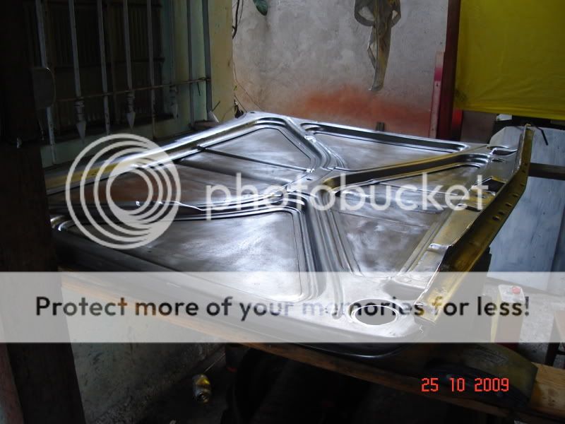

Terminei de remover o capo, forma 2 finais de semana só para remover por dentro, eta trampinho chato
O piro é que tunha massa plastica tampando 2 buracos nas pontas do capo, cortei para na proxima semana levar para soldar
Passei Ferroz para proteger até a semana que vem,
A parte de cima tem que preparar, pois tem um defeitinhos, não sei se aqui uso poliester ou estanho, até semana que vem decido
por hora é isto

Grande Rafa escreveu:caramba, tá parecendo aço inox esse capô, excelente trabalho. Imagino a paciência para deixar assim. Foi proposital os buracos nas pontas do capo, ou era de ferrugem? Como ficou a solda de estanho, deu uma testada?? obteve sucesso? abraço
Olá,
Tinha massa plastica nas pontas tampando ferrugem, eu cortei os pedaços e na semana que vem mando soldar.
O estanho eu vou usar para nivelar e preencher defeitos não para soldar, a solda nos remendos peço para fazer de metal que ondula menos
Ainda não comprei o maçarico (não tive tempo), vou ver se compro na proxima semana

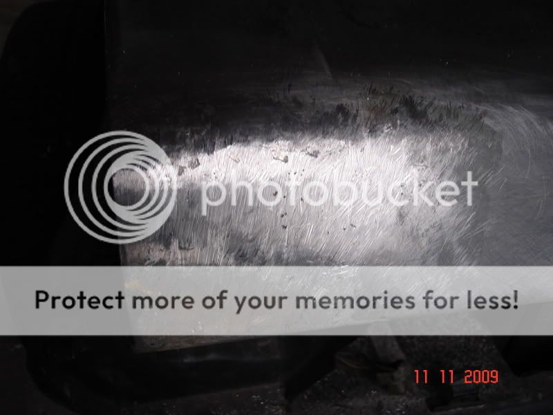

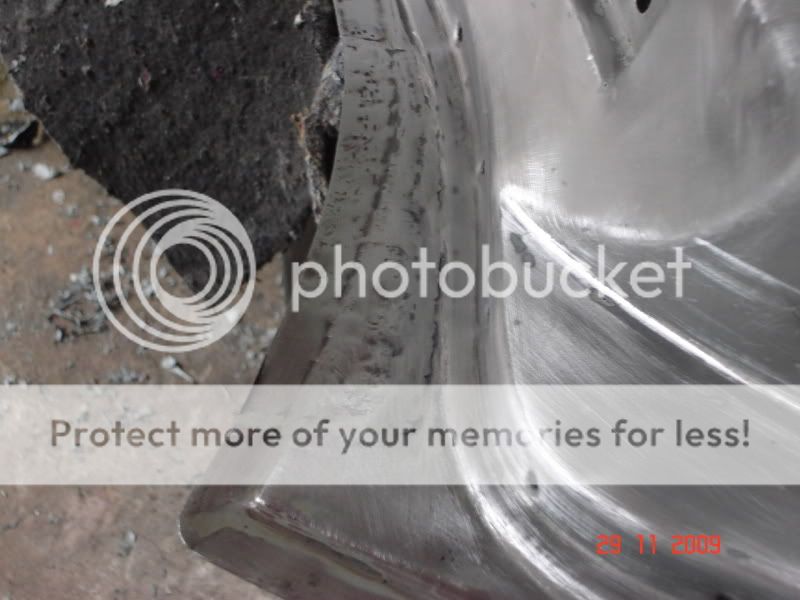

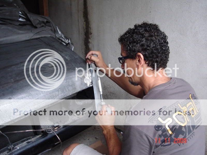

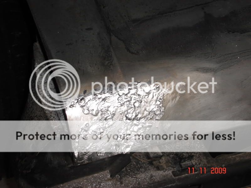

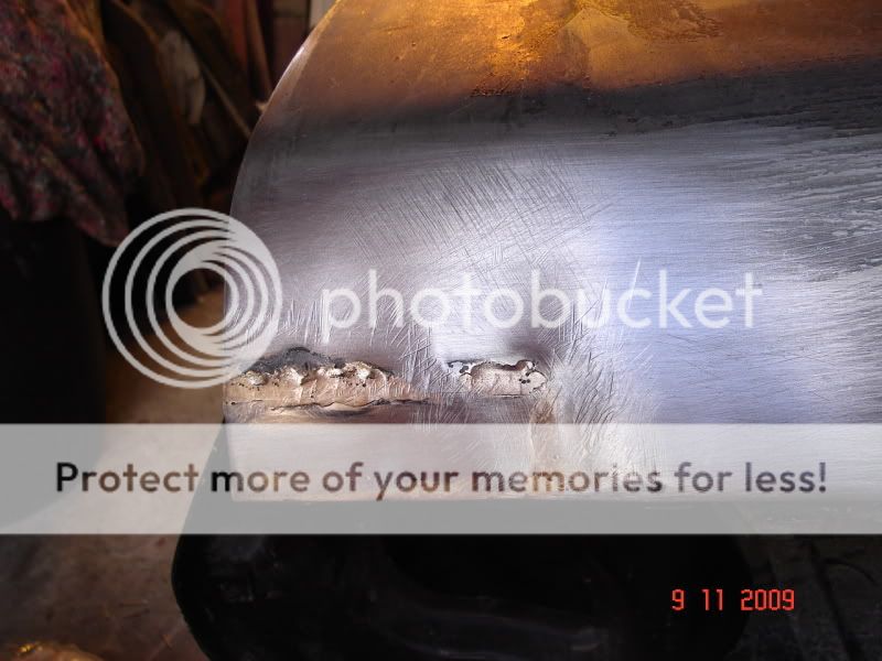

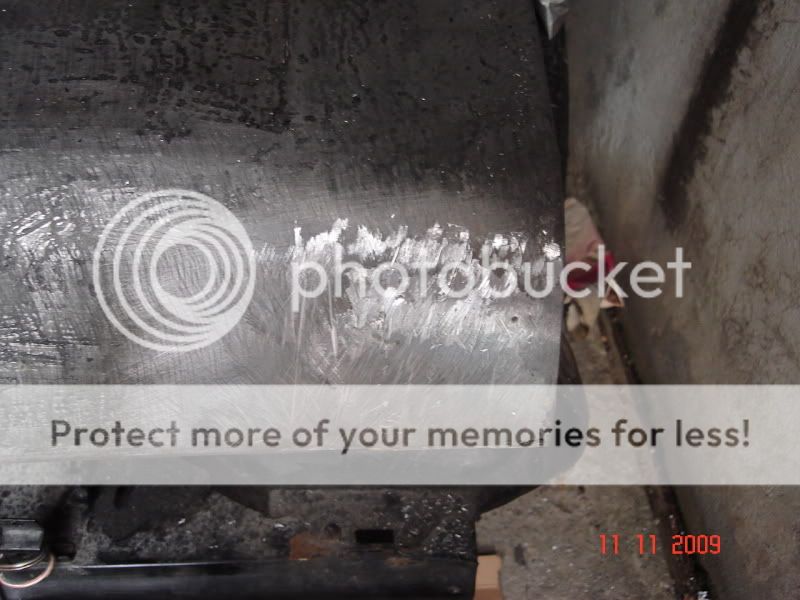

Mensagem por ^Marcos^ em 11/11/2009, 7:53 pm

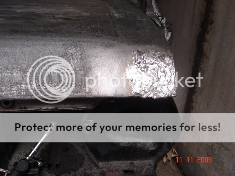

Continuando a reforma

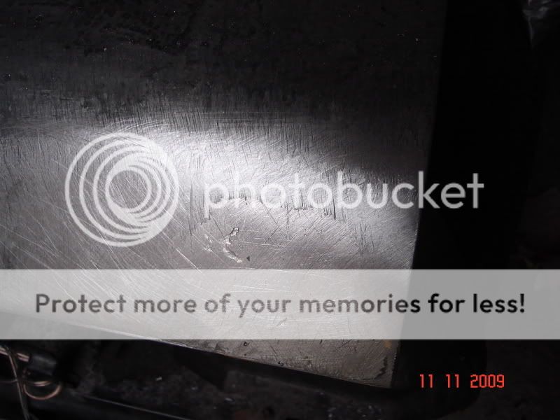

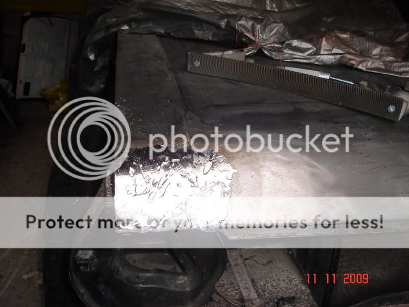

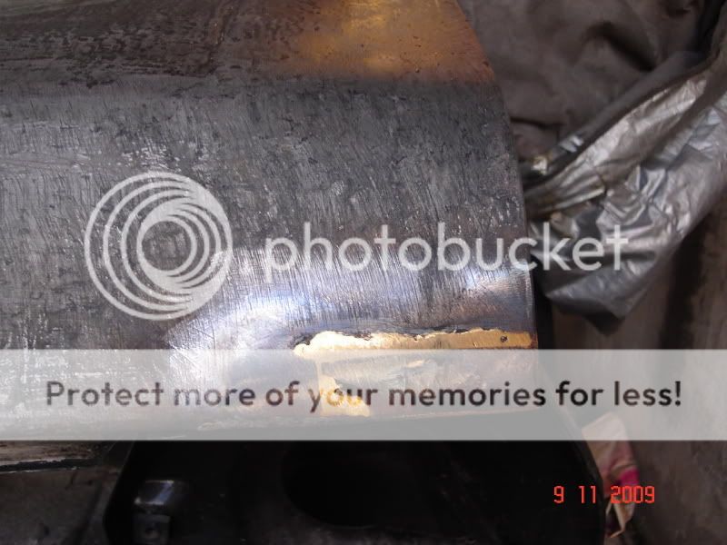

Agora peguei no capo e iniciei meus trabalhos com estanho, e epelo que estou sentindo não é o bicho de sete cabeças que me falaram, mas é bem chatinho, se a peça não estiver completamente livre de ferrugem e sujeira o estanho não adere nem com macumba.
Os remendos feitos com solda metal
Limado, mas faltando repasse
Repasse
outro lado, acabando de aplicar
Limado, faltando acabamento com lixa
Limando

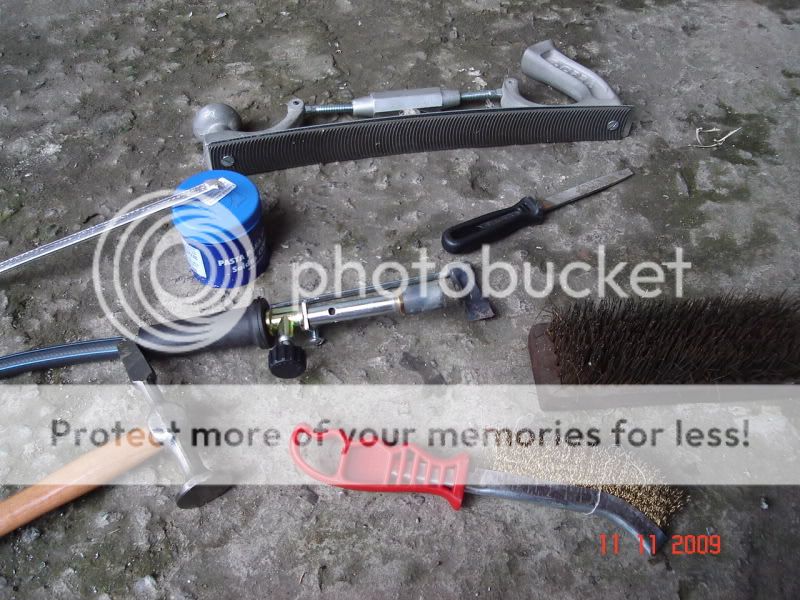

Ferramental
Finalizado, agora só vai um finissima camada de poliester

Fala Marcos, boa noite. Vc tem um arcenal de ferramentas eihh? A solda com estanho ficou show de bola. Quase que nao precisaria da camada de poliester, sem falar que o ferrugem já era!! já conseguiu achar as folhas das portas? abraço
Re: Opala Luxo 73, continuando a reforma ........
Mensagem por ^Marcos^ em 12/11/2009, 8:13 am
Grande Rafa escreveu:Fala Marcos, boa noite. Vc tem um arcenal de ferramentas eihh? A solda com estanho ficou show de bola. Quase que nao precisaria da camada de poliester, sem falar que o ferrugem já era!! já conseguiu achar as folhas das portas? abraço
Olá Rafa, bom dia
Comprei as 4 folhas GM no Rio, mas depois de uma semana o vendedor diz que foi "furtada" uma peça trazeira do estoque, vai me devolver o valor para e enviar as outras 3, agora vou procurar outra para comprar, se possivel original.
Acredito que as proximas aplicações do estanho ficarão melhores, (estou pegando o jeito) e mas uma camadinha de poliester tem que ter para não ficar riscos, pois lixar o estanho com lixa muito fina é um saco e outra coisa, se ficar um pequeno repasse no estanho é melhor completar na Poliester, pois quando vc dá calor ele derrete e escorre e vc tem que encher tudo de novo e limar tudo de novo.

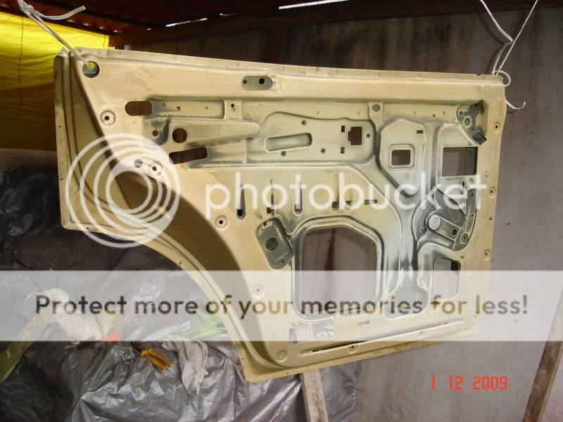

Terminando a capo é hora de atacar as portas, depois o assoalho, depois as laterais, depois o painel trazeiro, depois o porta malas, etc etc etc etc..

Em lojas de parafusos e ferramentas, procure usar o 60x40 (60% estanho 40% chumbo), custa em média R$ 40,00 o kilo, cada vareta pesa em média 100 gramas, se vc solda fios, não vai ter dificuldade, o essencial é a chapa estar completamente livre de ferrugem e/ou qualquer outro tipo de sujeira.
Forre o piso ao limar para recolher o estanho que cai, e ao estanhar chapa na vertical cuidado com o pé

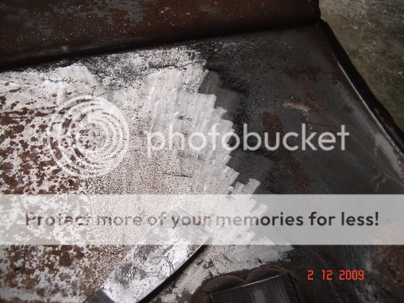

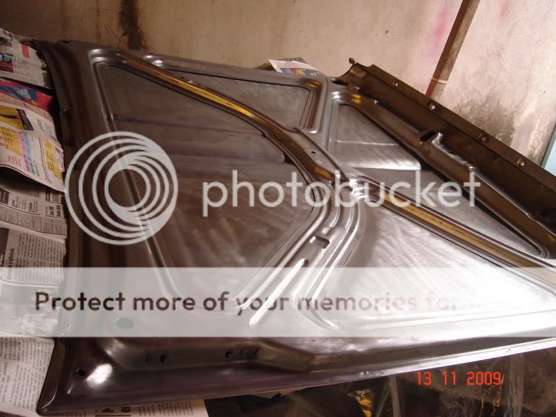

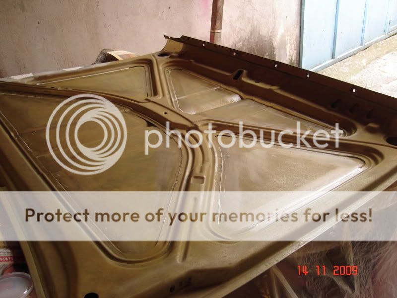

Mensagem por ^Marcos^ em 14/11/2009, 6:47 pm

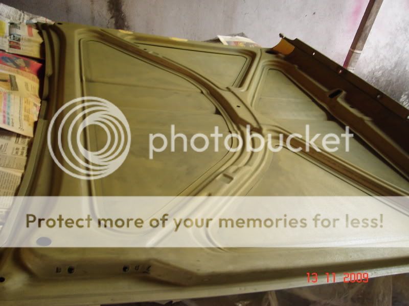

Preparei o capo (lado de dentro), lixei, escovei, removi ferrugem a residuos de ferrox, apliquei Wash Primer e depois colei com KPO, agora só falta o fundo e depois vai para preteleira esperar a tinta
Lixado
Com wash Primer
Colado com KPO

Só é necessário remover a tinta, quando existe excesso de material, trincas (pé de galinha), bolhas, se for acrilica, sintetica e a nova pintuira for de outro tipo.
O meu esta sendo removido pois a pintura antiga é Acrilica e é uma material que não é mais usado e não aceita muito bem outro tipo de material sobrte ele 9mesmo que isolando).
Peça para alguem verificar sua pintura e a real necessidade de remove-la
Qualquer pintura tem que ter uma boa aparencia, senão foi mal feita
Para remover é usado removedor pastoso, produto especifico para remoção de tintas

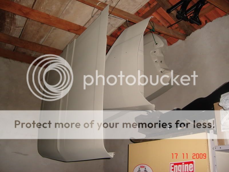

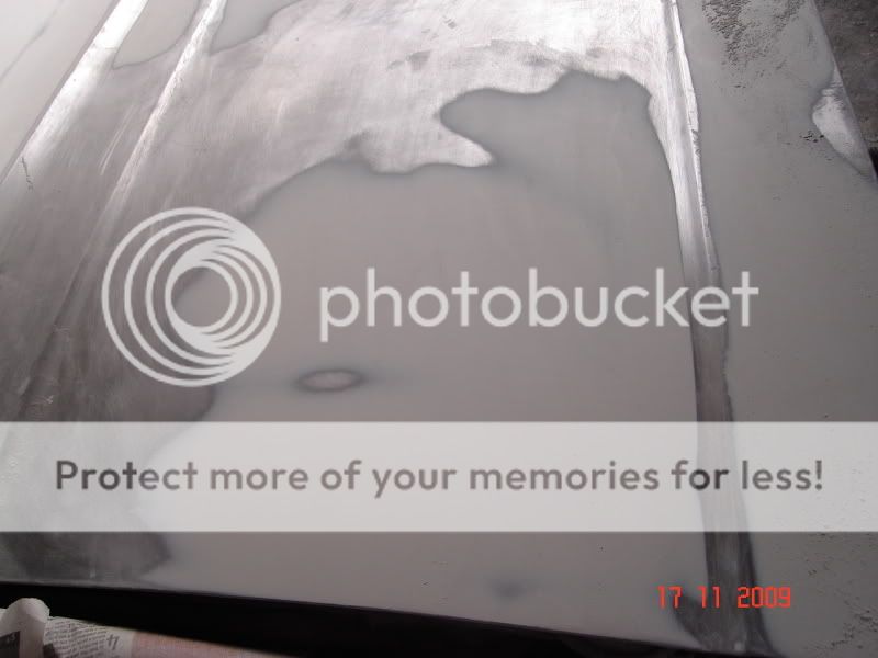

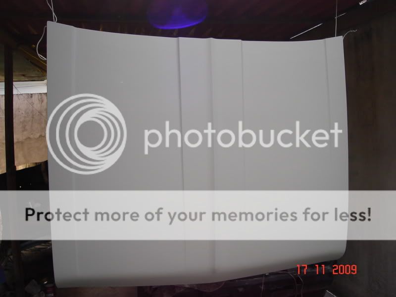

Mensagem por ^Marcos^ em 17/11/2009, 6:05 pm

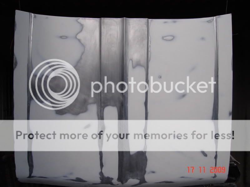

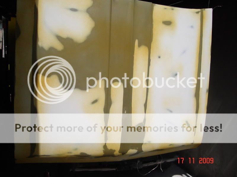

Mais uma pequena etapa foi concluida, o capo
Capo com muita ondulação
Praticamente tive de aplicar massa nele todo
Com Wash Primer
Achei o resultado satisfatorio, mesmo dando um baita trabalho
Depois de prontas as peças do morcegão vão dormir de cabeça para baixo no barração
Por hora é só

Acho que satisfatorio devido a peça ter muitas ondulações, pois é muito dificil ficar perfeita, mas como disse, acho consegui deixa-la muito boa,
O neon é a lampada da garagem acesa durante o dia
Mensagem por thallisguimaraes em 17/11/2009, 9:35 pm
Show de bola hein, e gostei do jeito que as peças dormiram,rsrs
Mensagem por ^Marcos^ em 17/11/2009, 9:44 pm
thallisguimaraes escreveu:Show de bola hein, e gostei do jeito que as peças dormiram,rsrs
Na verdade elas vão hibernar ai, pois só vão sair dai direto para pintura quando eu terminar os restante do carro

Realmente é muito difiicil pegar uma peça, deixar na chapa e alinhar ela!! no meu carro, eu to fazendo algumas peças q estao precisando de uma pintura nova, eu acabei taqueando a pintura, e onde tava muito baixo, eu deixei na chapa e apliquei massa....
nao eh o procedimento correto, mas a grana tah curta e o tempo tbm... hehehe
mas parabens!!!! usou qual taco?? eu comprei uma plaina q a fixaçao da lixa eh por velcro, achei fantástica!! ela tem 40cm se nao me engano
Olá tudo bem?
Eu uso tacos de madeira, tenho diversos, de varios tamanhos, e tambem uso taco de borracha e um feito de parte de chinelo havaiana para ser usado em partes curvas
grande abraço
legal!! na pintura a gente tem q i"mprovisar" né.. fazer as proprias ferramentas!! heheh
eu postei aqui no forum, em outro topico os tacos q eu uso...
Leandro Pine escreveu:amigo!! investe nuns tacos pra lixamento!!!
tem uns bons, eu tenho esses
eu gosto bastante desse primeiro, pra fazer areas grandes... e a lixa eh fixada por velcro.... comprei naquela rua q sempre foge o nome, onde vende ferramentas, do lado da estaçao sao bento euheuh
esse taco menor pra fazer areas pequenas, detalhes
e esse aqui pra areas grandes eh bom tbm!! abraços
e eu vi na internet, alguns tacos americanos q parecem ser show de bola
www.durablock.com
e
http://www.adjustflexsand.com/
quando tiver com uma graninhha vou ver de pedir heheh
abraços e boa sorte!! vai postando fotos pra gente ver!!

Bacana estes tacos,
Comprei os tassos, martelo, maçarico, lima etc.. no 22 da Florencio, vou ver se passo por lá na proxima semana e pego um destes
Leandro Pine
Modelo do carro : Coupe Standard 1976 - Laranja bronze
Mensagem por Leandro Pine em 18/11/2009, 9:26 pm
^Marcos^ escreveu:Bacana estes tacos,
o taco de 40cm eu comprei na 285 da florencio se nao me engano... eh uma loja q tem um "banner" da carborundum... dai aproveita e jah compra as lixas lah, eh dificil de achar em outras lojas!! tem da 80 até 600 se nao me engano, soh nao tem a 280 e 320 (que fazem uma grande falta pra taquear o primer neh)
já o laranjinha vc encontra em lojas de tinta.. a fixaçao da lixa eh por presilhas
abs!!
PS: vi q vc usa bastante produtos da Wanda... pro qual motivo?? ouvi falar muito bem do primer e verniz 5100!!

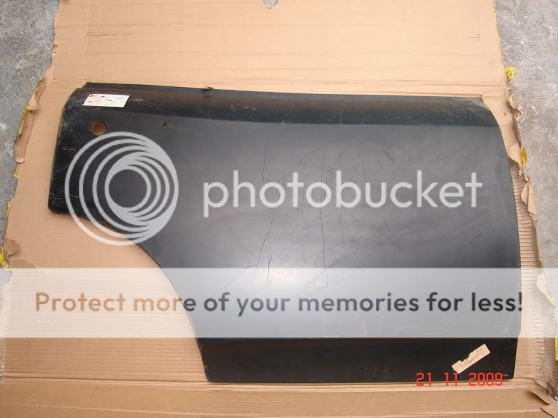

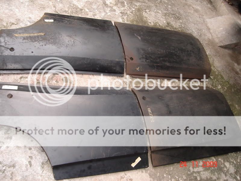

Começou a chegar as folhas, o restante acredito que na Segunda chega
[]'a
Grande Rafa
Localização : SP interior
Mensagem por Grande Rafa em 21/11/2009, 7:41 pm
Presentaço de fim de semana eihh? Marcos, muita sorte achar as peças originais. Parece que estão sem amassados, legal. A parte da folha que é dobrada no esqueleto da porta, como elas são? já vem dobradas de fábrica? quanto o sedex de uma peça dessa? abraço
Mensagem por ^Marcos^ em 21/11/2009, 9:50 pm
Grande Rafa escreveu:Presentaço de fim de semana eihh? Marcos, muita sorte achar as peças originais. Parece que estão sem amassados, legal. A parte da folha que é dobrada no esqueleto da porta, como elas são? já vem dobradas de fábrica? quanto o sedex de uma peça dessa? abraço
Vem dobradas, basta colocar no quadro e terminar de fechar, mas vou pintar antes, nesta folha sozinha o Sedex ficou por R$ 27,00, nas outras 3 peças por transportadora R$ 60,00
Sds

Comprei 3 peças da Veusautos com Vicente, peças originais, bom vendedor, mas transportadora LIXO, Rodojumbo, não recebi as peças ainda desde o dia 12
contato@veusautos.com.br
R$ 143,00 cada
1 peça do bau do carro com Ciro, otimo vendedor e peça perfeita
baudocarro@hotmail.com
R$ 150,00 cada
Mensagem por ^Marcos^ em 24/11/2009, 7:09 pm

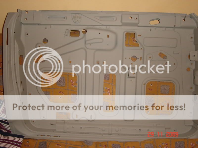

Já estou com as 4 folhas, agora só falta o sofrimento para remover as folhas e os quadros da porta.
as folhas, estoque bem novinho
O quadro maior saco para remover
Grande Rafa
Mensagem por Grande Rafa em 29/11/2009, 1:36 pm
Boa tarde Marcos, trampinho dificil esse de tirar a pintura dos quadros eihh? Quase que compensa mandar jatear elas né? como está andando o serviço? vão ficar zeradas as portas quando terminar. Já sabe o produto que colocará dentro delas depois de prontas? Só tu mesmo pra fazer tão detalhado e trabalhoso assim. abraço

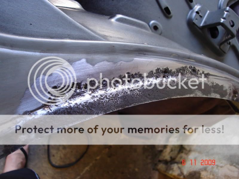

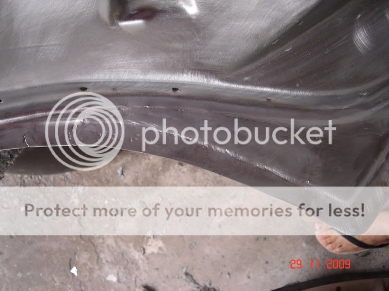

Estou terminando as portas, já dei fundo nas duas dianteiras, agora estou fazendo as trazeiras, já que uma veio com podre no quadro, vou pintar por dentro o quadro e a folha depois de pintado, vou aplicar vaselina nos cantos e fundo da porta.
Portas dianteias com fundo
Podre da porta trazeira
Depois de remendado
Depois de limpo para estanhar
Estanhado e começando a limar, mas como a Marcia fez uma batida de Maracujá, depois de toma-la não me senti em condições de terminar, outro dia termino

Mensagem por ^Marcos^ em 2/12/2009, 7:35 pm
Terminei os quadros da porta, só falta a pintura (verde), estou sem Thinner Wanda para Nitrocelulose, na proxima semana eu pinto.

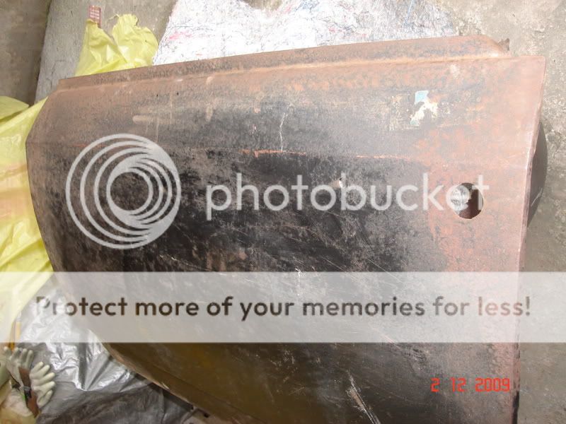

Começei a raspar um folha de porta, estoque antigo, com ferugem, ao lixar por dentro, percebi que o fundo não tem aderencia, então vou ter que remover todas as folhas dentro e fora
Ultimo quadro ainda com Wash Prumer
Folha GM de 1900 e bolinha, a ferrugem apareceu sob o fundo.
Removendo o fundo sem removedor, só espatula, o interessante é que do lado de fora o fundo é bem mais resistente, por isto é que as portas apodrecem e começa sempre por dentro, quase sem proteção, é soda.
