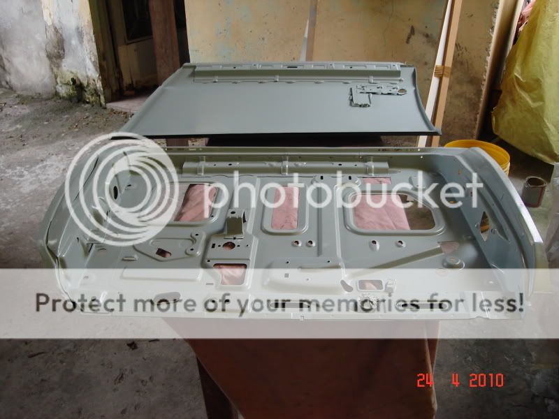

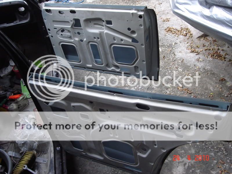

Mais um passo de formiga na reforma
fechei a folha da porta dianteira direita e coloquei no carro para ajustar e dar os pingos de solda para fixar a folha, consegui outra folha esquerda dianteira original e acredito que vai chegar na proxima semana.
antes de fechar
No lugar
Detalhe: as portas não tem o furo do pino para travar, não vou usa-los
Re: Opala Luxo 73, continuando a reforma ........
Mensagem por tabarbosa em Sab 24 Abr - 16:30:27
zero... fundo por dentro da porta só assim mesmo... nem a Gm dava na epoca...

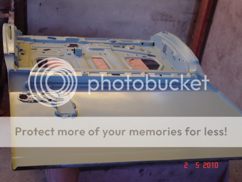

Hoje fechei a ultima porta, dianteira esquerda, agora só falta regular no carro e pontear, depos acho que vou atacar o assoalho ou o paralama interno
Mensagem por raphaelcaronti em Dom 2 Maio - 18:25:37
opa cara
ficou bom as portas
parabéns
eu iria no assoalho!

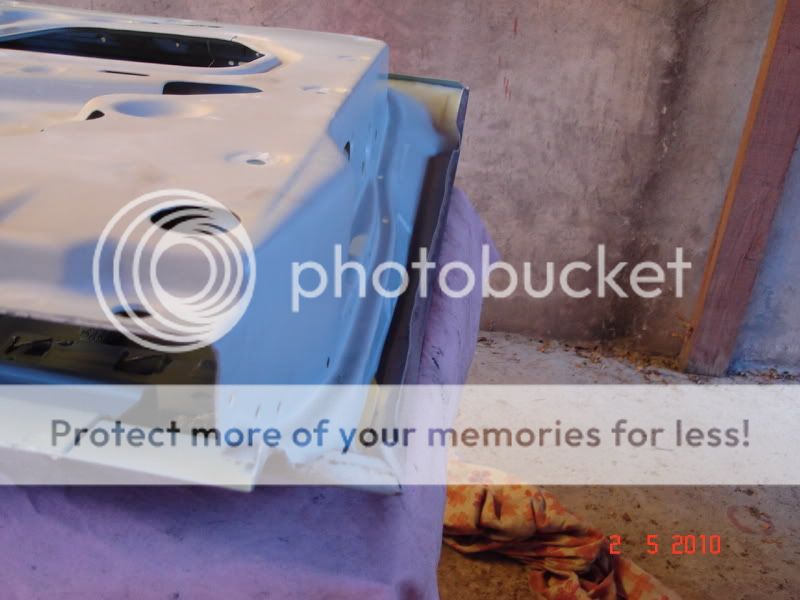

Marcos, me desculpe pela ignorancia, mas essa lima serve para o que mesmo ?
Vc rebateu alguma mossa ?
PS: O seu serviço está muito bom, continue assim. Eu mesmo estou juntando o real para ver se compro uma maquina de solda de oxiacetileno para fazer a chaparia do meu monza e meu futuro opala.
PARABÉNS pela reforma!
Valeu
Mensagem por ^Marcos^ em Seg 3 Maio - 19:39:04
Olá,
A lima serve para ajudar a nivelar a chapa, vc passa ela no local em varias direções, a parte da chapa que estiver alta brilha, se for uma bolha vai ter uma brilho em uma parte só, neste caso vc bate para dentro, se ficar com varios brilhos, vc rebate para fora a parte que não estiver brilhando (parte que esta baixa onde a lima não pega), mas não se deve limar muito a chapa pois há um desgaste, deixando a chapa fina.
Tambem estou pensando em comprar um aparelho de solda, pois esta me incomodando ter que levar as peças para soldar, se comprar ai faço um curso de solda no Senai do Ipiranga, para pegar a manha
Acho que é isto

A folha é ponteada (solda por resistencia), eu uso a furadeira para furar os pontos pois não tenho desponteadeira.
Se não me engano tem 5 pontos na frente 5 atraz e 8 em baixo
A folha nova vem com a dobra de 90º, vc encaixa o quadro e termina de fechar com o martelo mesmo, fura antes para pontear a folha ao quadro, pois se não pontear ela fica meio bamba e torçe com facilidade

Esqueci de dizer
nos Opalas antigos a folha fechada já recebe a tinta por cima da junção, nos Opalas mais modernos ele recebe uma camada de massa antiruido (tipo KPO) por cima da junção da folha com quadro e depois a pintura

^Marcos^ escreveu:Hoje fechei a ultima porta, dianteira esquerda, agora só falta regular no carro e pontear, depos acho que vou atacar o assoalho ou o paralama interno
Marcos bom dia, quando vc une a folha na estrututa da porta vc coloca algo entre uma chapa e a outra? tem q pontear com solda ou só dobrar ?
obrigado abraço
Mensagem por ^Marcos^ em Ter 5 Out - 13:14:42
Não vai nada entre as chapas, tem que pontear
