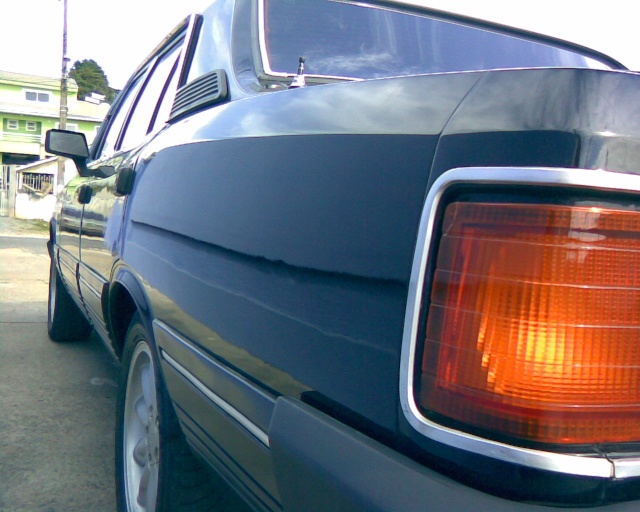

Esta é mais velha!!
Primeiras Fotos tiradas qndo comprei o Carro

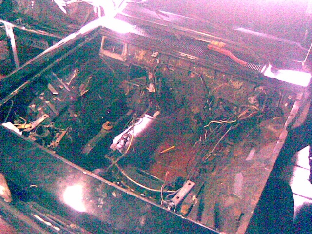

Agora Vem as fotos do Processo de restauração da Longarina e toda a Frente.
Obs: As primeiras Fotos do processo estão em outro PC
Longarina recem soldada, faltando ainda toda a parte de acabamento
Esta peça que chamo de paralama interno, deu PT, acredito q qndo mecharam nesta frente
o latoeiro arrumou esta peça com o pé... Para deixa-lá em medio estado teriamos que usar
muita massa... E como massa tem prazo de validade decidimos trocar.
Repare que no canto direito proximo aos fios esta bem torto!!
Aqui o paralama retirado para colocar a nova peça - Demorei um Mes para encontra-la
Peça original GM.
Paralama interno Velho. Se alguem quiser eu dou. Não sei se servira para alguma coisa?!?!
Esperando o Novo Paralama!!!
Paralama Ponteado, olhe a diferença... Valeu a pena esperar.
Saia bem torta será substituida.
Saia Nova... Velha em estado deploravel....
