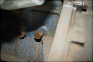

Adpachec tava vendo aki vc tem conhecimento sobre um furo q tem pra baixo do coletor de escape  em c-10 no gaz q vejo aki e ligado uma mangueira la em baixo com apssagem de agua (axo q e agua)
entao no meu 4cil a gasolina tem ela tbm mais esta izolada tem a ver com o alcool akilo? e foda de conseguir foto sobre o esse artigo vo procura google aki mais tu ja deve saber
e Mais ou menos nesse sentido o furo!!

Mensagem por adpachec em Qua 13 Nov - 16:58:15
Este Aqui:
Me disseram (então não tenho 100% de certeza) que ia aí um sensor para injeção automática de combustível na partida a frio, porque por aí tem contato com a água do bloco.
Masculino Número de Mensagens : 5928
Re: Coletor aquecido
Mensagem por adpachec em Qua 13 Nov - 17:02:29

Pow mais tinha q ver o sistema de ligaçao mais... vo izolar ele ...

Na verdade mesmo sendo álcool o meu "bateu pegou"...sem afogador
Antes com esta ligação não pegava de jeito algum.
A válvula:
Aqui tem 02 tópicos sobre o tema:
http://www.opaleirosdoparana.com/t30113-duvida-mangueira-de-coletor

Mensagem por Marcos Adriano em Qua 13 Nov - 18:22:23
bela explicacao......por isso eu perguntei.....
eu sabia q nao era questao de preferencia pois se alguem muda algo original tende a mudar pra que fique melhor......ou para suprir algo q esta com falha.....
eu nao sabia da existencia dessa valvula......andei muito tempo com meu primeiro opala com ela isolada.....pois o bura nao era mto bom...quando coloquei um bom eu voltei como o original.....
é facil ver se o meu opala tem essa valvula?? se tiver é facil ver se ela esta boa?

Assoprando tem que causar uma certa resistência na passagem, o meu tinha um "rombo", enfiava uma chave de fenda sossegado no buraco.

90% dos opalas vc ve sem ela

adpachec escreveu:Assoprando tem que causar uma certa resistência na passagem, o meu tinha um "rombo", enfiava uma chave de fenda sossegado no buraco.
affraid
o meu eu ja fiz um teste é da espessura daquele tubinho de tinha da caneta bic......e quando eu enfiei o tubinho la pra ver a espessura nao me lembro dele ter esbarrado em algo nao.....acho q nao tem......
Marcos Adriano
Masculino Número de Mensagens : 4110
Localização : Parapuã - SP
Mensagem por Marcos Adriano em Qua 13 Nov - 19:53:16
OpaleiroATEOFIM escreveu:90% dos opalas vc ve sem ela
putz amigo...mas tem coisas q confunde a gente kkkkkkkk
a maioria dos opalas q eu ja vi na minha gigantesca cidade e tive a oportunidade de verificar isso estava liberado......
só os meus dois opalas q eram isolados.....eu me sentia o patinho feio kkkkkkkkk
vou testar fechar a minha essa semana.....pois nao andei com ela isolada no H34 ainda.....quando comprei o opala e estava isolada era o 228 e foi quando eu reativei.....posteriormente instalei o H34......e assim esta ate hj......
por isso me bateu a curiosidade em perguntar......pois ate hj lendo em topicos o q eu sabia sobre essa mudanca era simplesmente para ficar mais facil acertar a marcha lenta......agora estamos sabendo certinho o pq dessa adaptacao....
agora uma outra duvida: essa ligacao original funcionando certinho com a valvula e tal......melhora o q? serve pra q?
Mensagem por adpachec em Qui 14 Nov - 8:24:40
Mas se olhar dentro da tampa do comando na conexão da mangueira (perto da ventoinha) tem tipo uma palha de aço por dentro como filtro, eu não gostei e tirei, imagine aquilo sendo sugado pelo coletor.
Para mim esta melhor do jeito que fiz......

Na verdade a função é aproveitar o gas do combustivel e óleo queimado do motor pra queimar novamente pelo motor e assim manter o mundo mais puro, limpo e ecológico.

Tcpthiago escreveu:Na verdade a função é aproveitar o gas do combustivel e óleo queimado do motor pra queimar novamente pelo motor e assim manter o mundo mais puro, limpo e ecológico.
Mas, eu uso álcool, então já estou cooperando com a ecologia.. e dane-se os eco-chatos!!!
hahahaha
kkkkkkkkkkkkkkkkkkkk legal!!
mas mano juro por Deus q eu ja tinha ouvido falar q era pra isso.....realmente se vc cheirar o gas q sai daquelas saidas nitidamente vc sente o cheiro de gasolina/alcool....
mas vc fechando a saida dessa mangueira q vai no coletor (saida pro lado do cambio) o gas é sugado e reutilizado pelo carburador pois a saida da frente (perto da ventoinha) é ligada no purificador de ar....entao quase q da no mesmo.....
fechei a minha hj....e ja regulei a lenta....foi facil....tbem enchi o tanque pra fazer a media desse jeito.....pois falando nisso eu enchi no comeco do mes (dia 1) e rodei 210 Km dentro da cidade (nao fui pra pista) e meu opala bebeu 29 litros de gasola......fazendo uma media (no meu ponto de vista) muito boa......lembrando q coloquei 1 aditivo bardhal pra gasolina (frasco laranja) no comeco do mes com o tanque cheio...e dessa vez enchi e nao coloquei.....vou ver se da diferenca.....
