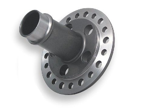

O blocado pode ser feito com solda ou spool, que é uma peça maciça que substitui a caixa satélite.

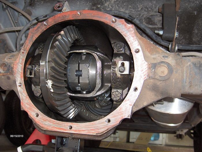

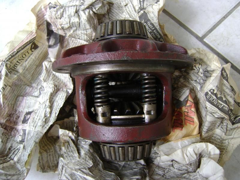

Auto-blocante tem o LSD(75%), os lockright(100%), etc.
O LSD da F1000 por exemplo, é como o Bruno falou, bloqueia em torno de 70~75%, ou seja se juntar uma primeira, uma roda vira 100% da rotação aplicada e a outra nas faixa de 75%.
LSD:
Lockright:
Spool:

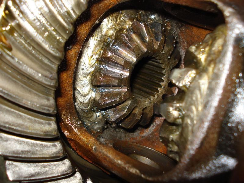

Solda:

Mensagem por kdt_go em Sab 11 Jan - 11:40:41
aqui ensinando como é que "sorda"
Masculino Número de Mensagens : 1567
Localização : Chapecó-SC
Modelo do carro : Comodoro 76
Re: duvida diferencial...
Mensagem por FabioM em Sab 11 Jan - 11:54:52
kdt_go escreveu:aqui ensinando como é que "sorda"
Soldaram o pinhão na coroa?
Masculino Número de Mensagens : 4258
Mensagem por Pedrão B. em Sab 11 Jan - 13:13:03
Esse bloqueou o carro mesmo!
