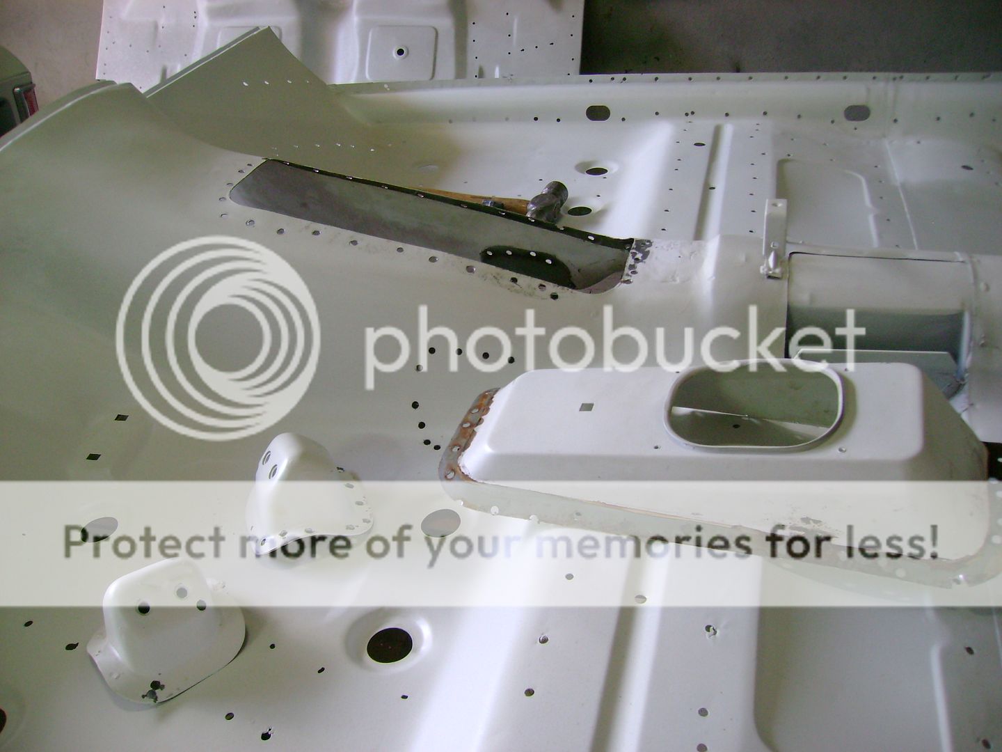

Olá,
Algum colega teria uma imagem de um tunel de opala antigo cambio em baixo original (varetado 72 a 79) parte do buraco da alavanca para postar?
Pois o assoalho que vou colocar no meu Opala é dos modernos (Ré para frente) e vou modifica-lo para tipo antigo
Grato pela ajuda

Mensagem por Glaucio Missioneiro em Sab 8 Fev - 17:36:23
o meu era assim

Mensagem por ^Marcos^ em Dom 9 Fev - 10:12:50
olá Glaucio,
obrigado pela foto, mas me diz uma coisa, o corte não esta oval ele é original? e vc sabe me dizer se nas bordas existe alguma flange, dobra ou somente a chapa cortada?

Mensagem por nazario4p em Dom 9 Fev - 11:01:01
Da uma olhada nesse link tem imagens por cima e por baixo... dá mais ou menos uma idéia    Wink  Wink
http://www.prathauto.com.br/site/?conteudo=restauracoes_detalhe&id_restauracao=33

Mensagem por ^Marcos^ em Dom 9 Fev - 12:10:29
nazario4p escreveu:Da uma olhada nesse link tem imagens por cima e por baixo... dá mais ou menos uma idéia    Wink  Wink
Obrigado pelas imagens nazario4p, no buraco que é oval tem uma dobra para baixo na borda de cerca de 0,5 cm.
valeu a ajuda

Mensagem por Glaucio Missioneiro em Dom 9 Fev - 19:44:28
^Marcos^ escreveu:olá Glaucio,
cara, não tinha nada de anormal, o tunel era liso, só tinha o buraco pra passar a alavanca e os furinhos dos parafusos do guarda pó
