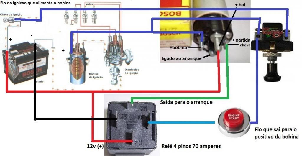

Amigos, para não esquentar nada e pro carro pegar sem problemas, é só usar um relê! Smile
Meu Opala já veio "instalado" um sistema assim, o fio da bobina passa por um botão "secreto" e desse botão vai o sinal pra dar partida, pois quando comprei o carro deu pau no bujão de chave. Aí o cara passou um fio direto e fez mó gambiarra na hora pra eu levar o carro embora... rs
Depois, analisando com calma, coloquei um relê auxiliar de partida da D20 que meu sogro tinha guardado (uns chamam de Puxa-saco) e nunca mais tive problema com fio esquentando. E outra, com um relê desses ou até mesmo um relê convencional de 4 pinos, você acaba mandando uma corrente maior que aquele fiozinho velho e cheio de resistencia que vêm do pós chave.

Mensagem por fastback em Qui 13 Fev - 12:28:10
Meu carro era assim, com o puxa saco:
Particularmente eu gostava muito desse sistema, usava um fio bem grosso vindo da bateria que alimentava o motor de partida. Com o puxa saco nunca tive problemas de o motor dar aquela "pesada" pra dar partida. Com o relê de 70A ele pega super bem, mas AS VEZES (raras ocasiões) ele dá uma pesada.
Depois, precisei fazer o motor de partida (focinho quebrado) e tive que tirar o puxa saco porque estava dando mal contato, aí usei um rele de 70A:
Ai vai o esqueminha que eu tava desenhando... Fiz duas opções, uma onde você pode usar um positivo qualquer para alimentar o botão (cinzeiro, pós chave, qualquer coisa, até um fio direto da bateria, só que prefiro o pós chave ou um botão tic tac antes porque com um fio direto qualquer esbarrada nesse botão faz o arranque girar)
E também um esqueminha com botão secreto... O fio "roxo" mostra que o fio que vai alimentar a bobina é desviado para um tic tac e o fio que sai do tic tac, além de ir para a bobina, também alimenta o botão da partida... Espero não ter ficado confuso. rs

Mensagem por fastback em Qui 13 Fev - 13:32:09
O falhar da partida pode ter muitas causas... As mais comuns são motor de partida meio gasto ou velho (buchas, escovas, e etc já ruins) ou então pouca amperagem no motor de partida. Um problema muito comum é que o fio que sai do bujão de chave para o motor de partida geralmente é velho, ou cheio de remendos, e acaba oferecendo resistência fazendo com que não chegue potência suficiente no motor de arranque para dar uma partida legal.
Por isso me recomendaram usar o relê, eu usei e também recomendo.
