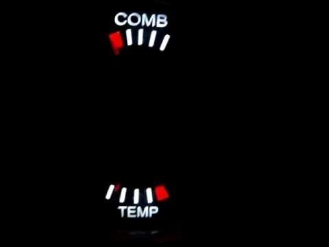

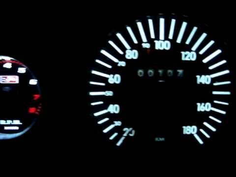

Re: Ajudinha com Acionador e Lampadas
Mensagem por BANDIT em Ter 18 Fev - 13:59:16
Sei lá se vc. vai mexer em painel ....e não vai fazer original.....se for fazer um custon....já faz bem feito....os opala até 85 são iluminação direta......é uma lâmpada  que ilumina os números .....
faça como os modelos 87 a 92.....iluminação indireta.....onde tem lâmpada por detrás dos números ....
ai oque acende são somente os números ......tipo Monza....quase todos carros novos
fica assim :
Isso sim é bacana !!!!
Muita melhor que a luz de et colorida .
