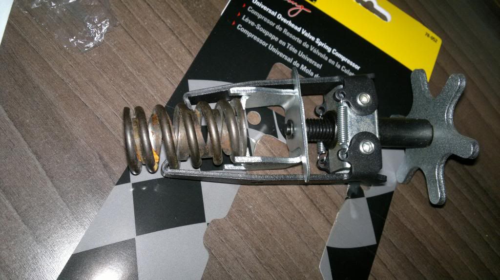

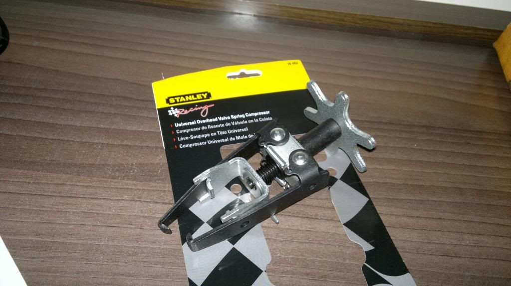

Salve Moçada!
Hoje fui comprar uma roçadeira na Gurgel Ferramentas, a famosa lojadomecanico.com.br e dando aquele rolê no shopping masculino, encontrei essa ferramenta:
Segundo a descrição, serve para soltar molas de válvula sem tirar o cabeçote do lugar.
Na instrução, diz para aplicar pressão de ar no cilindro, comprimir a mola com a ferramenta e tirar a trava e depois a mola, e de acordo com o fabricante(Stanley) a válvula fica no lugar.
Bom, não resisti e comprei...
Alguém já viu/usou uma dessas?

Nunca tinha visto,taí uma ferramenta que se eu ver,compro na hora. Muito caro uma dessas Pedro?

Victor Meijerink escreveu:Nunca tinha visto,taí uma ferramenta que se eu ver,compro na hora. Muito caro uma dessas Pedro?
Paguei R$ 117,00.
Tinha um medidor de compressão também da Stanley, que deu vontade do comprar também...eles tem uma linha automotiva muito legal...
