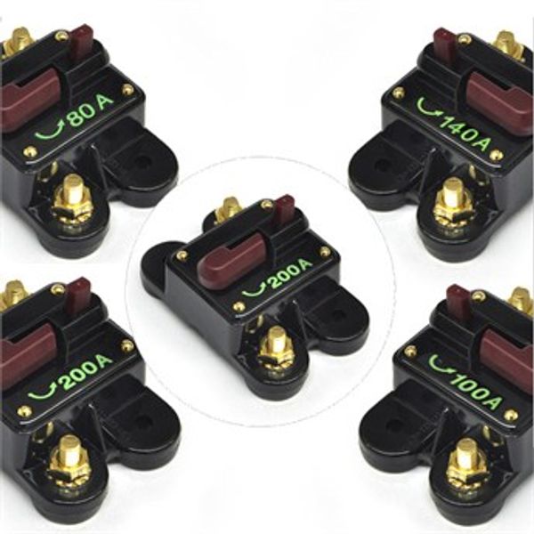

Mensagem por adpachec em Sab 28 Mar - 7:10:35
Primeira vez que escuto sobre fusível na  ignição.
Porque não compra um disjuntor automotivo (usado em som de carro)?
Pelos menos se dar problema ele desarma, o fusível queima e tem que comprar outro..
Deve achar em lojas de som.

Mensagem por CruzOpala em Dom 29 Mar - 10:13:10
Sim uma boa ideia adpachec, obrigado camarada, a questão agora é onde colocar, pois pelo que intendi o módulo tem + de uma entrada de corrente simultaneamente, já q os sistemas independem uns dos outros para funcionar, e pelo chicote que ele me disponibilizou, nenhum dos fios sozinhos tem a capacidade de passar 80a, imagino q tal corrente seja a combinada de tds os fios no interior do módulo. Estou pensando em consultar o fabricante para confirmar, mas acredito que não terei problemas pois o máximo do módulo são 16v e 80a, minha bateria é de 60a e o alternador de 45a, com o carro funcionando n passa de 14v, acho q n há mto oq se preocupar....n é?

Mensagem por adpachec em Dom 29 Mar - 11:12:03
Acredito que seja corrente de pico e não constante.
Corrente de pico é aquela que é elevada só no momento de ligar, depois ela abaixa.
Se olhar no rótulo da bateria vai ver que ela tem um pico de corrente maior que o fornecido (CCA-Corrente e Arranque a Frio e CA-Corrente de Arranque da bateria).
Neste seu caso acredito que fios de bitola 2,0 mm, sejam ideais, mas é melhor consultar o fabricante, eles são os donos do projeto.
