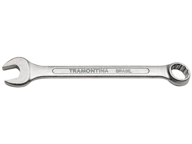

Müller escreveu:Chave de cambagem. Ela tem o cabo longo e a ponta curvada pra caber entre a bandeja e o para lama interno e encaixar nos parafusos (são dois de cada lado).
Müller, consegui frouxar os parafusos e colocar os calços com esse tipo de chave aqui, n° 15:
Quando fui fazer a geometria, descobri que 1 parafuso de cada lado era 1 cm mais curto, então não deu pra colocar os calços, aí o cara do autocenter me deu os calços pra colocar em casa quando fosse trocar os parafusos (pois precisei baixar o agregado), e depois voltava lá para fazer o resto dos ajustes, segundo ele, seria mais rápido assim, chegar com os calços colocados.
Glaucio Missioneiro escreveu:
adpachec escreveu:
Eu usei uma chave comum mesmo, mas é chato.
Qual o nª da chave? Usou de boca/estrela/sextavada ?
Chave número 15, estrela, igual a essa aí em cima.
