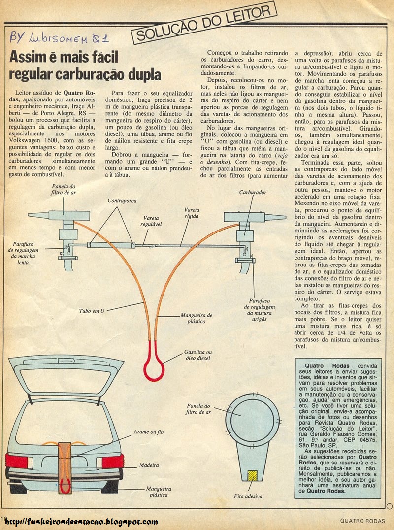

Como equalizar 3 carburadores em todos os regimes de rotação e carga¿ to ate hoje tentando equalizar 100℅ uma dupla carburação de puma e digo é tarefa de arrancar os cabelos• esteticamente fica bonito mas...

veja que eu disse 100%! isso daí é quase 100% !até porque vc ta equalizando o ar e não a mistura!
Esse era o procedimento que fazia a trocentos anos atras e ajuda muito...
a uns 15-18 anos atras não tinha Tonellas e nem Youtube...
vi isso numa 4 rodas uma vez ...
o certo é um equalizador no topo do carburador ( nunca achei quem tivesse) até porque originalmente só um dos purificadores tem esse retorno do carter.
peça semelhante a essa..

Nas oficinas + antigas tinha uma máquina que auxiliava a fazer essa equalização !

endrigo escreveu:veja que eu disse 100%! isso daí é quase 100% !até porque vc ta equalizando o ar e não a mistura!
No vídeo ele faz um esquema um pouco diferente desse da 4 rodas,mas o rpincipio é o mesmo,esse equalizador eu nem sabia que existia
