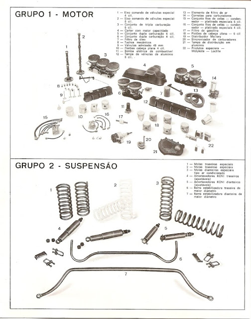

Adonel, tem uma matéria do Auto Esporte que mostra um opala Envemo com uma barra de aço que vinha de época neles justo para estabilidade , espero que goste do vídeo :

Eduh2800 escreveu:Adonel, tem uma matéria do Auto Esporte que mostra um opala Envemo com uma barra de aço que vinha de época neles justo para estabilidade , espero que goste do vídeo :
e  ENVEMO , não tem nada que vc. faça que presta !!!!! No  No  No
o tristeza de ser brusca !
em fez de fabricar molas e amortecedores ......só aumentaram  o peso do opala !
vai ver se pra melhora a estabilidade os USA  aumentam o peso do carro ou fazem um "nova " suspensão .....tipo Chevelle  Camaro....Impala ....Buick
Eduh2800
Localização : Sinop, MT
Re: Saco de areia no porta mala
Mensagem por Eduh2800 em Dom 22 Jun - 11:51:45
Na verdade eles faziam nos seus kit's  suspensão, barras estabilizadoras, molas e amortecedores Koni reguláveis
Das coisas que a envemo fazia, o que eu acho inútil é o carter com mais capacidade de óleo, do resto acho muito interessante pra época e para o tipo de carro que temos.
Mensagem por BANDIT em Dom 22 Jun - 12:39:34
Eduh2800 escreveu:Na verdade eles faziam nos seus kit's  suspensão, barras estabilizadoras, molas e amortecedores Koni reguláveis
é como eu disse se eles rinham essa suspensão...então pra que aumentar o peso do opala  Question  Question ............. pig
acredito que isso desses catálogos ....quase nada foi pra ruas....assim como o cambio de 5M pra 6cc.....que ninguém nunca viu.....e era cópia  dos câmbios  USA....pelo menos o folder da época !!!!
Mensagem por Eduh2800 em Dom 22 Jun - 13:08:00
Provavelmente não foi muito pra rua pelo preço, deveria ser algo fora de alcance pra 90% das pessoas... esse cambio to bem desconfiado que é só cabeça de bacalhau mesmo, dizem que tem... mas ninguém viu. as tampas e coletores, volantes e consoles já vi e até tínhamos um envemo de 74 ss, com kit de grade, volante , e carburação tripla.... mais esse cambio pelo que meu avô falava que ele procurou em SP e sempre entrava contato com cartas e telefonemas para saber dele e a resposta sempre a mesma " Sr. não estamos com este cambio em estoque, mais logo logo terá " resumo, parecia enrolação deles para chamar atenção e vender outras coisas... pois como eu disse : igual cabeça de bacalhau, dizem que, mais ninguém viu
