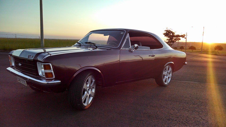

E ai pessoal!!
Como um bom Brasileiro desde criança sou apaixonado por carros, na minha adolescência me mudei para a Venezuela e então tive a oportunidade de conviver mais próximo dos classicos das antigas, já que lá haviam muitos "Grandões e antigos" (Chevy Nova, Malibu, Impala, Celebrity, Maverick entre outros).
Em 2005 voltei para o Brasil e o sonho de ter um clássico nunca morreu, porém ainda não havia concretizado esse sonho, pois em 2011 me mudei para a cidade do México e fui decidido a ter um Big Block de verdade, porém o projeto por lá não virou como eu esperava e então voltei ao Brasil, em uma situação não favorável $ para ter meu clássico, comprei uma moto para ir e vir ao trabalho e as vezes viajar, porém sem abandonar o sonho, me recoloquei no mercado e iniciei as buscas definitivas para encontrar o garoto.
Noites e noites de Webmotors, OLX, Mercado Livre, Facebook procurando, procurando e oferecendo a moto que havia comprado, (GS500) na troca do sonhado Opala, pois sequer tinha o carro mas já tinha as rodas dele que já os esperavam.
Então há duas semanas atrás, encontrei o "Formiga" em Jáu e fizemos negócio.
Pois aparentemente o carro está bonito, mecânica muito boa, afinal voltei rodando com ele os 315 km numa boa, porém foi mal pintado e agora o projeto de reforma se inicia.
Os próximos passos são.
- Rebater os paralamas (Pois as Kromma com os pneus não cabem da forma como está)
- Diminuir o Cubo das rodas
- Soldar e alinhar as portas
- Trocar os vidros das duas portas (Adquiridos ontem)
- Substituir o volante (Lotse Big Block Marrom comprado ontem)
- Lixar e polir o carro (Para melhorar a pintura)
- Limpar o cofre, retirar pintura que fizeram em peças no motor Sad
- Refazer o interior todo em Couro
Passos mais adiantes
- Pintar ele de Laranja metalico (Pintura Flake)
- Pintar e preparar o motor (Ignição, Carburação e Escape) Mod. simples
Achei sensacional este fórum, espero poder conhecer mais sobre este senhor carro e fazer novos amigos por aqui!
Abraços,
Bruno Cesar

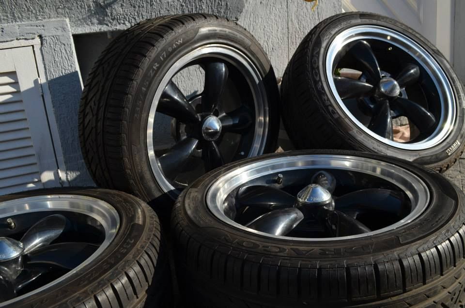

Valeu pela recepção pessoal!!! Peguei o Formiga e já o encostei para fazer detalhes de funilaria, pois mal andei com o carro!! A ansiedade está grande em tirar essas rodas e colocar as 17" classicas.

Quanto ao jogo de rodas, ótima escolha! vai dar um look sensacional no Opalão! Uma sugestão que dou é não rebater os paralamas, já que ali é uma area meio delicada pra trincar a pintura, e depois aparecer corrosão. Meu colega colocou um jogo de Kromma iguaizinhas, aro 17" em um Opala 1980, somente encurtando o cubo da roda. Ele fez no Tatuapé esta reforma na roda, qquer coisa pego o contato com ele.

Opa!!! Ai sim!! Amanhã vou levar as rodas para comer o cubo e mudar os pneus.
Passar de 235/45 > 215/45 sabe dizer quantos MM ele retirou?
7 MM / 10MM?

Brunão, meu colega tirou um bife de 10mm do cubo de roda, e teve que tampar com solda os furos originais da Kromma, pra abrir 5 furos novos pra bater coma furação do Opala. Andando com o carro alto não raspa, mas se a ideia for baixar, aí tem que rebater mesmo.
Faz bem de andar com 215. O meu tem 235 na traseira e 215 na dianteira. Não sai em curvas nem por decreto, mas também não dá pra dar aqueles powerslides bacanas de fazer com tração traseira.

Mensagem por Bruno_Skateboard em Seg 14 Jul - 10:19:08
Bom dia pessoal,
Agora o formiga está melhorando no aspecto visual.
Os paralamos foram rebatidos, as rodas ajustadas, pneus substituidos e vidros trocados.
Masculino Número de Mensagens : 1445
Re: Me apresentando com o Formiga - Realizando o Sonho
Mensagem por marcel.minatto em Seg 14 Jul - 10:28:36
Nervoso ein! esse formiga ai com certeza ta se tornando uma das especies mais raras! hehe! parabéns mano! belo carro!
