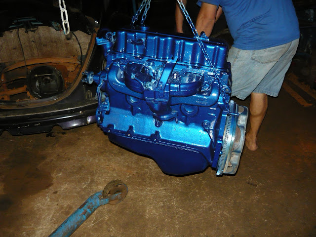

Bonito ficou um louco aqui perto de casa pintou motor AP do Del Rey dele com tinta guaxi... nem sei que fim levou aquela tinta e aquele carro...
Ta ai um exemplo de azul se gostar :
Só coloque as tampas cromadas que fica bonito.  OKK
