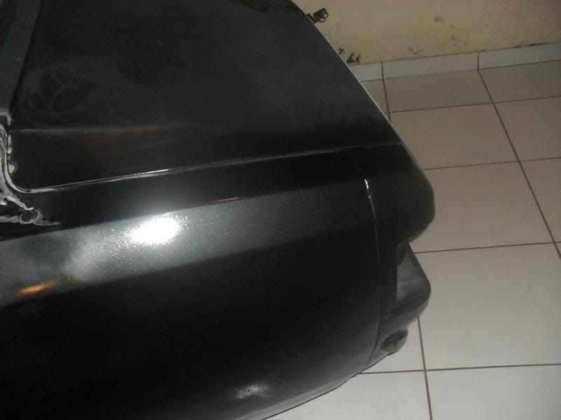

kkkkk.me chamaram de doido quando falei que eu mesmo ia fazer o serviço.Cara a pintura não é o bicho de 7 cabeças o negócio é preparar a lata.Começei a fazer um pequeno trabalho no meu depois de algumas orientações aqui e no youtube.P quem nunca fez gostei do resultado agora vo arriscar nas laterais ,frente e porta malas.Assim que ficar pronto posto aqui minha experiencia porém levando em conta que não estou sendo criterioso como o vídeo.Eis ai:antes
depois( faltou polir ainda)

Parabéns pelo serviço,eu já vi varios vídeos do TONELLA sobre pintura PU e poliester,meu medo é de não ficar bom por não secar numa estufa,e depois começar a soltar bolha mas mais pra frente vejo melhor
Re: Pintura
Mensagem por frederico santos em Seg 14 Jul - 18:59:03
Estufa é p diminuir o tempo de secagem,outra vantagem que não corre vento que pode trazer impurezas indesejáveis,nada a mais.Fiz esse serviço em casa mesmo como viu na foto e estou fazendo agora em quase 90% do carro vendo os vídeos dele.Não vamos longe aqui no fórum tem um membro que realizou toda pintura, em baixo de uma pequena forragem que não ficou devendo nada p uma estufa.Mas sempre vai ter alguém que vai torcer o nariz e vai teimar que não da p fazer,é o mal de muitas pessoas onde acham que existe um único caminho p se chegar em algum lugar Exclamation

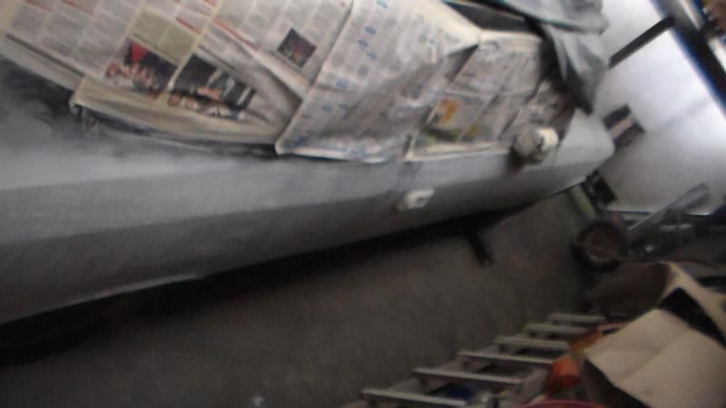

O opalão tá na frente mais da pra ter uma noção
Talvez na parte da frente coloque uma lona e isole pra não entrar nada de pó

bruno silverstar83 escreveu:O opalão tá na frente mais da pra ter uma noção
Uma gazebo pode quebrar seu galho tranquilo  servindo de extensão.A frente da sua casa é tipo a minha tb.
Masculino Número de Mensagens : 4744
Re: Pintura
Mensagem por bruno silverstar83 em Seg 14 Jul - 20:22:46
Boa idéia mesmo,valeu
