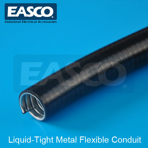

Sim, é um plastico branco que tem dentro. É como se fosse uma capa pra deslizar melhor o cabo.
O cabo é basicamente assim:
O cabinho de aço dentro é envolvido em uma capa bem fininha que também parece ser um tipo de plastico.
O conduite é igual a esse aqui, só que em vez de ser apenas plastico preto > metal, ele é plastico preto > metal > camada de plastico branco:
Se esquenta muito, um dos 2 plasticos começa a derreter e fica pesado o cabo. Se esquentar muito mesmo derrete os 2 e ai o cabo trava de vez.
Muita gente já falou pra tirar esse plastico branco fora, mas eu não faço nem idéia de como se faz pra tirar ele.
Só que assim, enquanto tem plastico ali, tem pouquissimo atrito no cabo. Se tirar ele, o cabo vai ficar esfregando direto metal com metal. Eu acredito que isso não seja o suficiente pra arrebentar o cabo, mas pode ser que o pedal fique mais pesado.
Acho que o que eu escrevi ficou meio confuso, se não entender me avisa que amanha tento tirar uma foto do cabo pra mostrar.

Essa capinha cinza cobre 99% do cabo de aço e aquele tubo branco dentro do conduite é o 'plastico maldito'
Esse isolamento ai é um bagulho desse aqui:
Paguei 20 reais nele aqui numa autopeças da cidade, na etiqueta veio como cano de tomada de ar de opala/gol/brasilia/fusca e mais um monte de carros. Simplesmente cortei ele e enrolei encima do cabo. No teste do isqueiro, ele se saiu melhor que tampa de marmita, vamos ver como ele é quando estiver montado no carro.
Espero que funcione, porque essa porcaria saiu mais caro do que o próprio cabo
