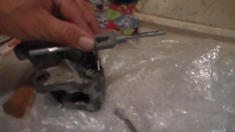

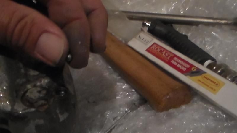

frederico santos escreveu:Vamos tentar fazer uma outra rosca no parafuso da sangria da pinça dianteira pessoalmente pois o torneiro em que levei disse que poderia ficar descentralizado e poderia ter risco de não ficar 100%.Então se for p fazer um serviço que não vai ficar 100% faço eu mesmo..se der errado pelo menos ja tenho uma ferramenta nova p outras utilidades.
hehehehe legal cara! no meu eu fiz esse trampo.. coloquei uma sangria que era beem maior!
pra chave 11
As minhas tb ficarão nessa medida ,arranjei até umas esferas p fazer um teste caso haja descentralização. Foi uma doideira que veio a cabeça e pode dar certo..Posto depois aqui minhas experiências ..

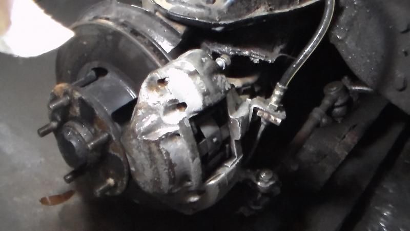

Mensagem por frederico santos em Dom 12 Out - 18:42:43
Os freios não ficaram da forma que queria ,pois realmente não ficou centralizado ,por tanto minha solução foi usar uma esfera com um parafuso de 1/2 polegada.
Testei hoje o carro pq estava parado a muito tempo e p ver se esse esquema do freio ia funcionar,porém ainda falta bastante detalhes como haste do acelerador,um acabamento do capo e um barulhinho que parece uma batida talvez seja saia de pistão,ou valvula sei lá,não deu p andar muito a ponto de tentar identificar,pois o carro estava sem capo,placa e para choque e na rodovia!!e sempre ficamos com aquele receiozinho de dar algum problema,esse acho meio improvavel.Com a gambiarra no acelerador não deu p acelerar legal, pois não dava todo curso e como falei só foi um pequeno teste .

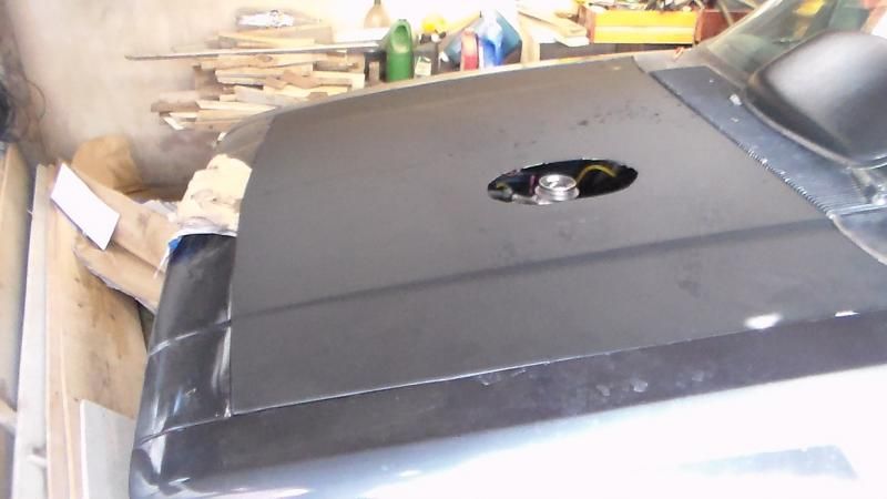

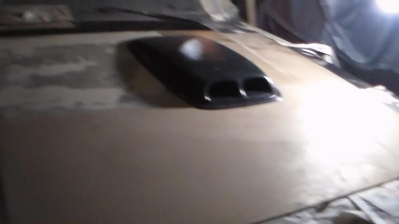

Foto do scoop no capo ainda inacabado:

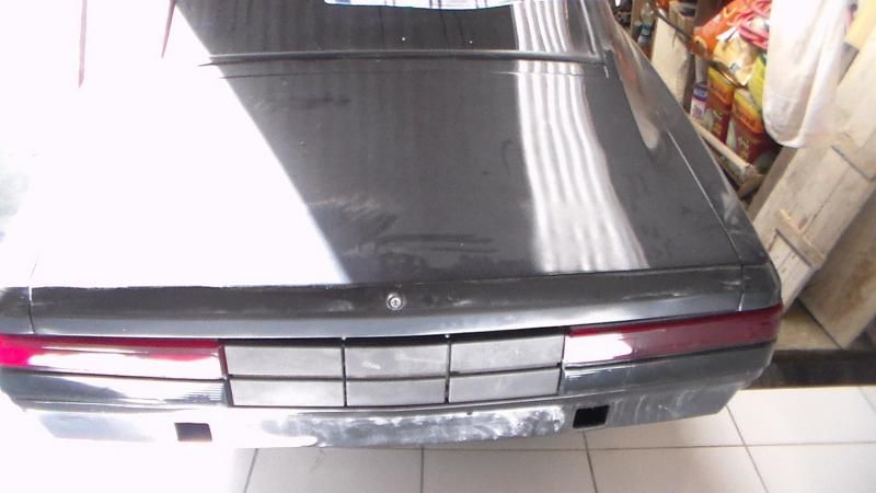

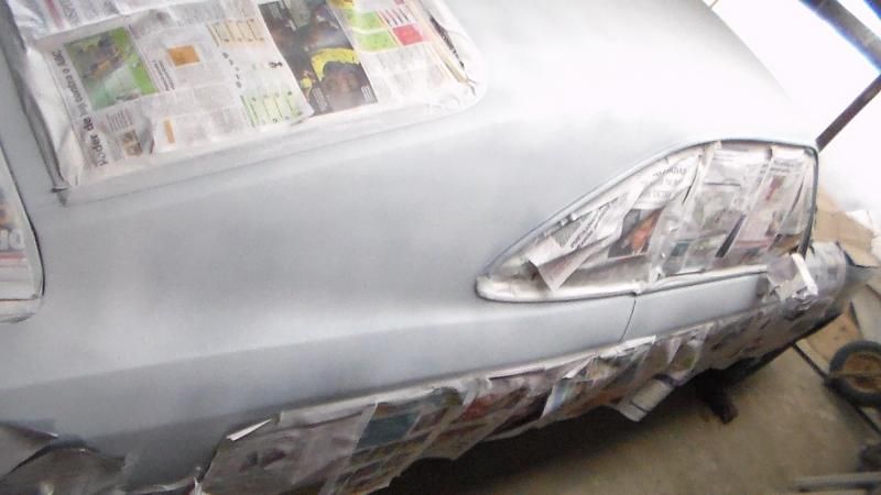

Mensagem por frederico santos em Sab 25 Out - 22:41:15

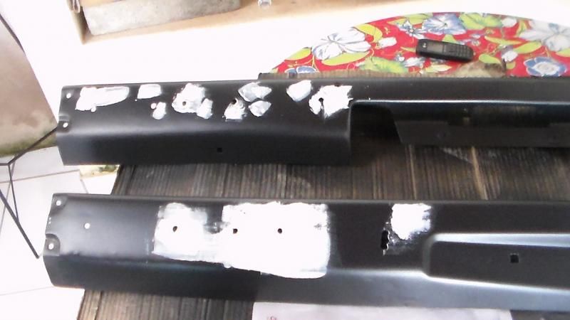

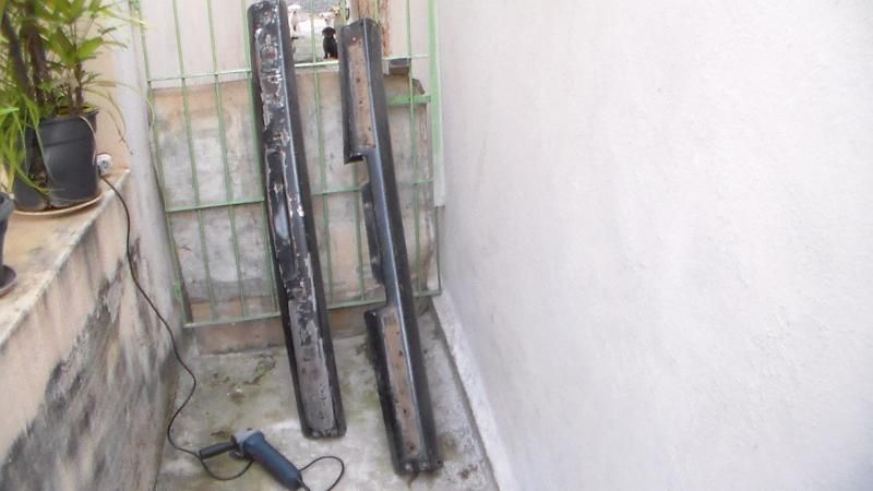

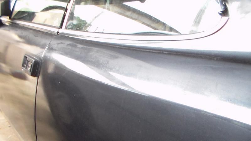

Dando uma atualizada pois não ta sobrando tempo legal p fazer nada ...Situação da criança antes de dar a primeira saída p teste,poeira até a alma....Ainda falta um lixamento e pro fim polimento esses serão os últimos pois até  lá pode ocorrer alguns risco na lata ainda.
A situação dos para choques estão um pouco ruins
Comecei com a lixadeira ,mas com a tinta muito dura foi melhor passar o removedor,menos trabalho  e melhor resultado.

Marcel..Tentei usar uma lixadeira de inicio mas da muito trabalho então apelei p um removedor nossa é outra coisa viu..bem mais facil e não prejudica a lata ,parece que ta tirando meleca do nariz..kkkk..seus parachoques aparentemente estão melhores que os meus..Não ia caprichar mas quando vi a ferrugem não teve jeito..Bianchi aqui do forum ja deu uma dica boa e ja vai me ajudar na pintura.Ontem envelopei o capo ..igual minha cara mas melhorou o visual pelo menos.Vamos ver se fim de semana adianto mais alguma coisa..To tendo pouco tempo p mexer..Vale abrir um tópico p passar suas experiencias as vezes p vc não não tem importancia mas p quem esta vendo poder ser de alguma utilidade sim.

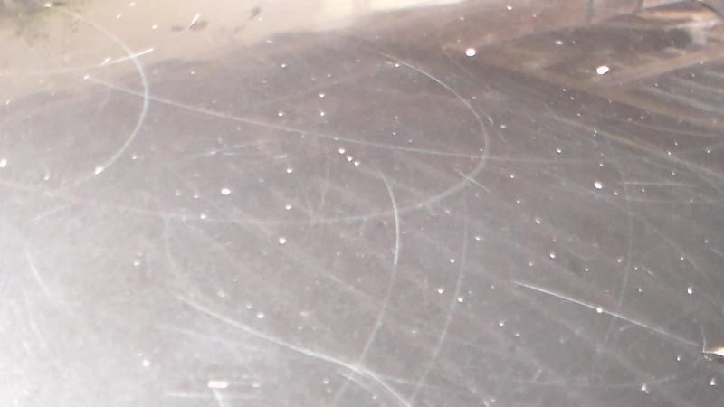

Mensagem por frederico santos em Qua 29 Out - 15:21:49

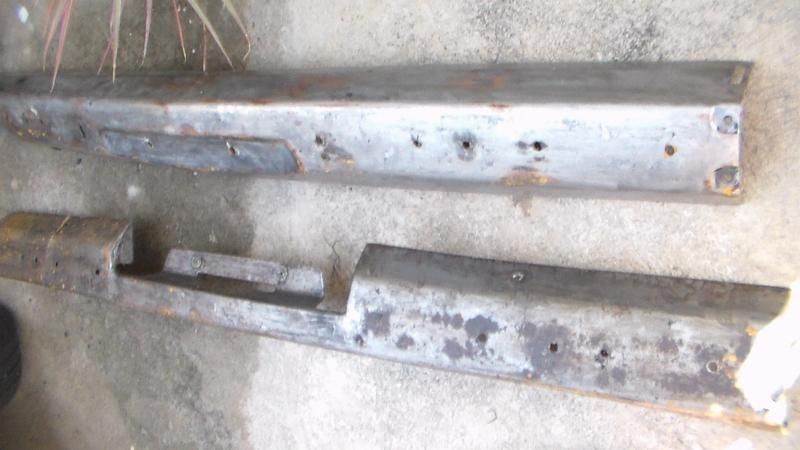

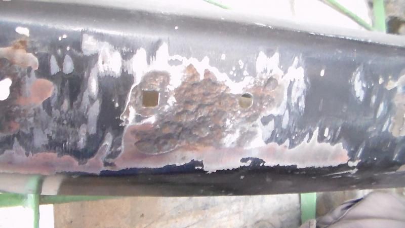

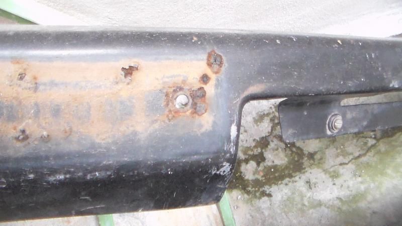

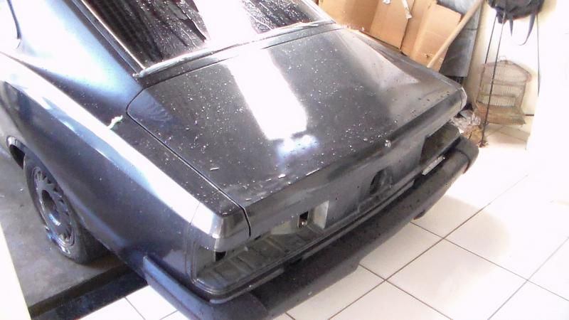

Situação do para-choque de perto:

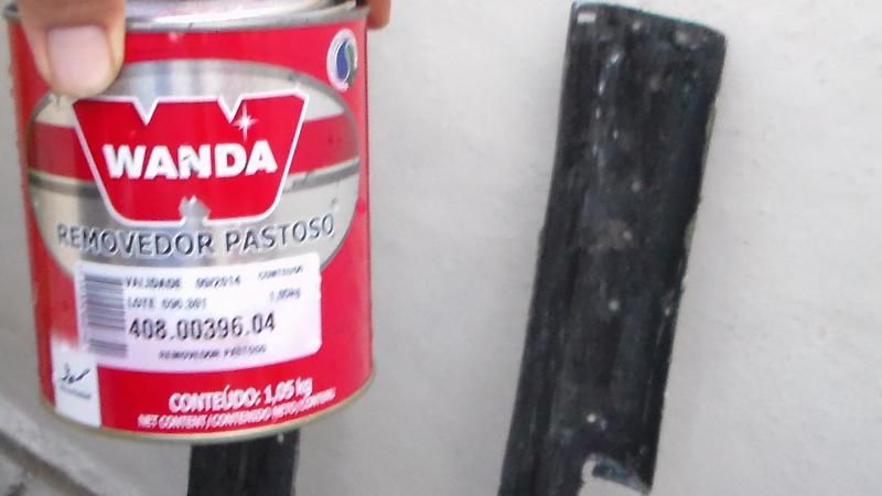

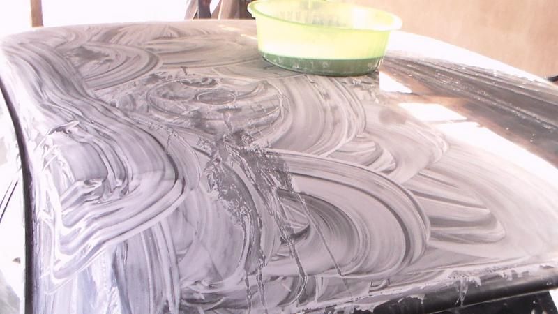

Removedor utilizado muito melhor que lixar,nao suja e não cansa tanto:
Curiosos de plantão..kkkk:

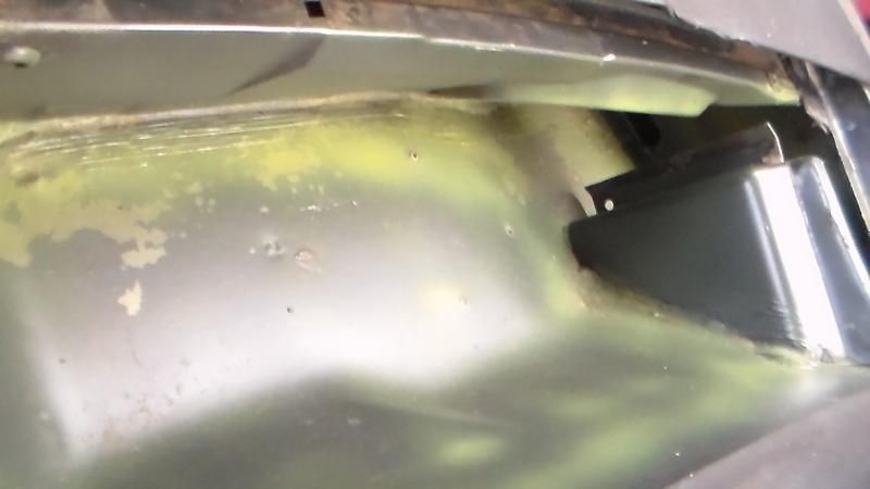

Mensagem por frederico santos em Qua 29 Out - 15:25:38

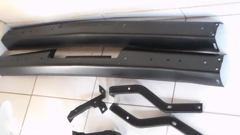

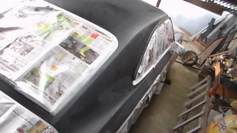

Resultado depois do removedor:
Envelopamento feito em casa mesmo..Estavam cobrando 120 conto no de fibra de carbono que iria ficar bem melhor mas achei esse de 19,00reais..Como nunca coloquei achei melhor p 1° experiência..Até que ficou melhor o visual.

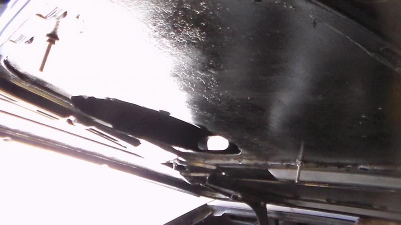

Scoop vendo por dentor do capo:
lanternas traseiras novas(paralelas):
Sabado ou domingo vamos acabar com os parachoques..e vai da p ver melhor como ficou..

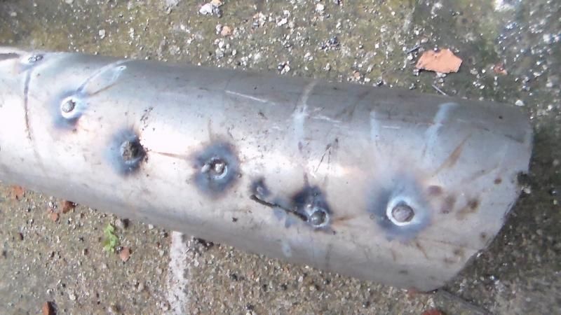

Mensagem por frederico santos em Sex 31 Out - 20:00:03

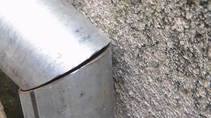

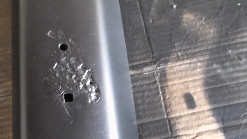

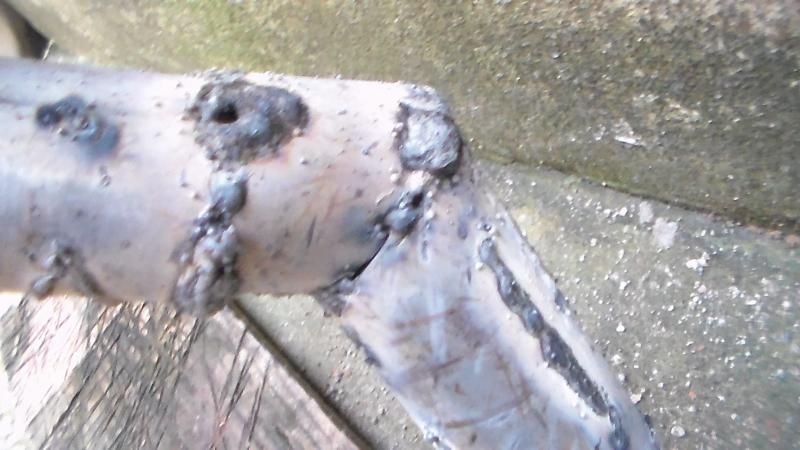

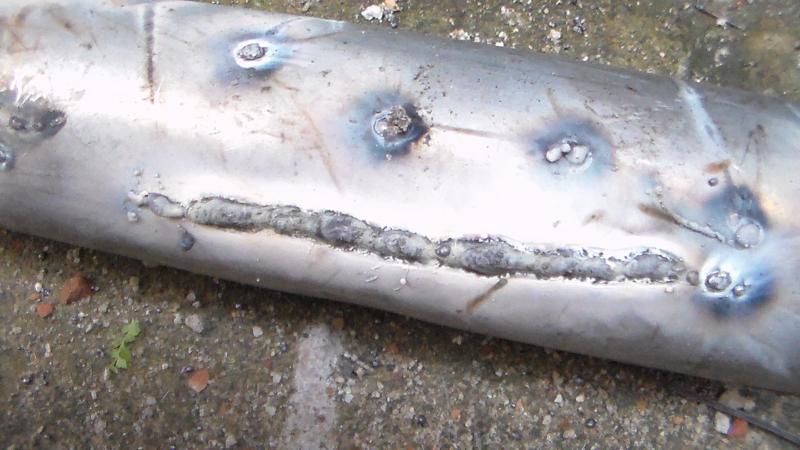

Para quem quer ver o resultado da solda mig  p que é inexperiente fica mais ou menos assim:
Não se espantem:
Acertando a velocidade do arame + escala de amperagem,que estava alta,ja começa a melhorar.Uma dica de acerto é conseguir fazer um cordão com o minimo respingo..
Tentei tapar algumas falhas no para-choque mas vi que não ia dar certo,ese pingo parecendo um peitinho de moça só saiu na talheira então não acredito que seja tão fraca assim ,com o modo sem gás,mas inferior ao processo tradicional.
Última edição por frederico santos em Sex 31 Out - 20:06:06, editado 1 vez(es)

E o trabalho de hoje foi acabar de limpar para-choque e os suportes..Não ficou 100% limpos como deveriam mas ja da p pintar..tentarei fazer amanhã.

Mensagem por frederico santos em Dom 2 Nov - 16:15:09

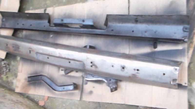

Terminei os parachoques e os suprotes hj..:
Uma massinha p dar um quebra..como vai ficar atrás da borracha não caprichei tanto..
Forno especial,isso é p poucos..rs..rs..:
Melhor do que antes...
Agora quanto tiver um tempinho vo montando..parece bobeira mas só isso come um bom tempo da gente e olha que não está lááá uma perfeição.Como diz o tópico " apenas uma melhorada"..

Os parachoques ficaram top!

Valeu as dicas do Sr Bianchi e Banditt em um outro tópico sobre essa tinta..

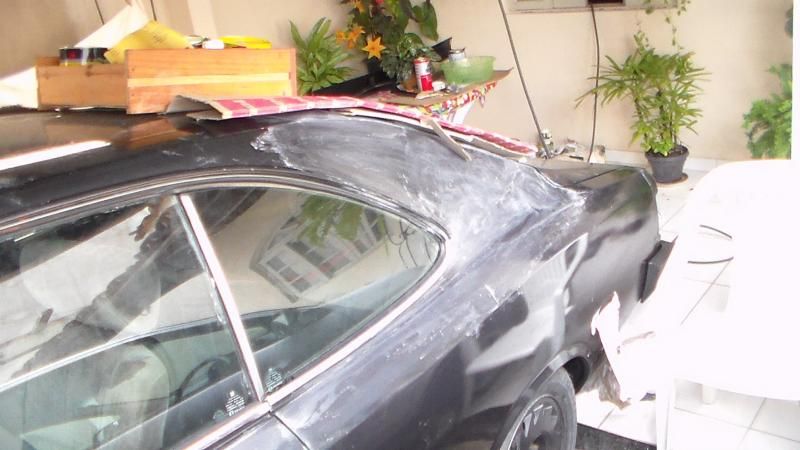

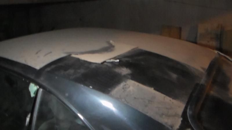

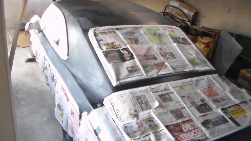

Mensagem por frederico santos em Qua 19 Nov - 19:56:30

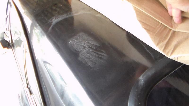

Nem tudo é mil maravilhas.O remate acabou me matando quando tirei a fita crepe ,ficou muito tempo que grudou com o verniz formando um degrau de ponta a ponta,em outros pontos foi ruim p acertar.Meu maior vacilo foi não ter pintado o carro todo de uma vez.
Aqui foi uma parte do teto que retoquei:
Teto sem a pintura,não ia ficar legal mesmo e saber que o resto do carro estava todo assim.:
Então tome lixa do meio p cima e que agora tem que ficar bom,pelo menos melhor que antes..kkkk
Pronto p o primer:
Aqui debaixo da churrasqueira apenas uma limpeza e um pouco de washprimer p dar uma proteçãozinha a mais..Não é um capricho mas da p segurar as pontas até um serviço melhor:
Desculpem mas não conseguir reduzir o tamanho das fotos,pois assim demora um pouco p carregar.

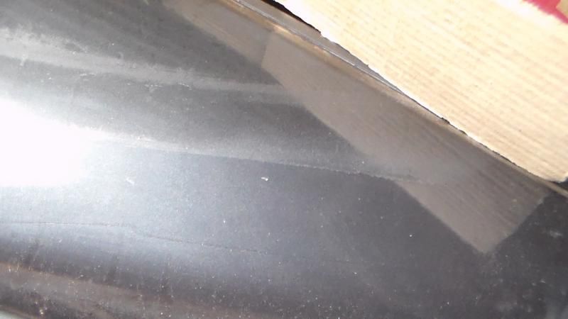

Masculino Número de Mensagens : 3022
Re: Uma melhorada mas longe de um projeto.
Mensagem por frederico santos em Qua 19 Nov - 20:06:33
Do meio p baixo ficou legal,onde foi feito o serviço anterior,mas onde isolei p cima pois achei que não seria necessário ficou feio.Tentei fazer umas cacas ,mas só foi piorando.Então p quem começa não se desespere .Se errar meta lixa e faça de novo..O negócio é ter paciência ,se acabar deixa o serviço e vá jogar um game..KKKK de preferência forza 4 ou GT5..kkkk.

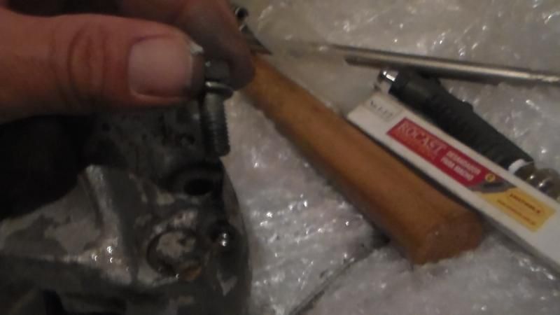

Com o aumento do plate o cabo da acelerador ficou um pouco curto,consegui achar esse de 54cm(o primeiro de baixo p cima):
Mensagem por frederico santos em Qui 20 Nov - 5:09:41
No primer ,universal mesmo..Agora to esperto em tirar a fita antes do verniz..
Sr.Bianchi
Localização : Passo Fundo-RS
Bmw E36 coupé 328I
Ford F-250 4x4
Cilindros : 6+6+4
Mensagem por Sr.Bianchi em Qui 20 Nov - 5:30:24
Não tem jeito...onde tem fita, se verniz, ou tinta ir ali, vai aparecer depois essa emenda. O único jeito é lixar com uma 1200 até um pouco além de onde se vai terminar, de onde será o limite da nova camada de verniz e sobrepor mesmo, fazer um alongamento. Depois, logo após aplicar o verniz, da pra aplicar um thinerzinho de retoque na emenda para atenuar e "misturar" melhor.
Bem como tu falou o negócio é não se estressar caso de mer**. Espera secar e depois arrumar, refaz. Não dá nada. Não tem que prestar contas a ninguém, o carro é seu.
Valew.
Mensagem por frederico santos em Qui 20 Nov - 5:45:49
Mas não foi só esse o problema ,a tinta mesmo pedindo da mesma cor veio com uma tonalidade diferente..Ia ficar feio de qualquer jeito..Ai teria que pintar mesmo se não ficasse marcas.Só não sei se lixo, tiro a fita e pinto e envernizo ou pinto, tiro a fita e envernizo. To quase indo p 1° opção pois antes do polimento vai uma lixa 2400 nele todo.
