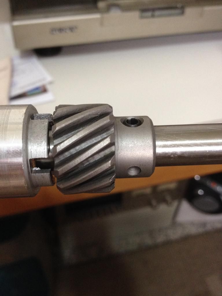

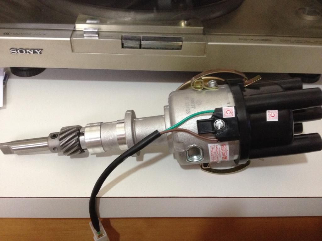

Pois é Bandit... Obrigado pela resposta. Eles fabricam pra tudo quanto é coisa. Eu não estou achando um Bosch pra 4 cilindros gasolina em bom estado e novo não dá pra comprar, tão pedindo mais caro que um HEI novo. Vai entender esse povo. Olhando ele em mãos é idêntico ao Bosch, claro, é perceptível a qualidade inferior. Mas... Eu tirei umas fotos detalhadas dele...

O que eu vi o pessoal fazendo é comprar esse euro e colocar tampa e rotor bosch e em último caso colocar a bobina impulsora de boa qualidade.

Eu estou usando um Euro no meu diplomata faz mais de um ano, mas uso tampa e rotor bosch, até agora tem me atendido muito bem, recentemente retirei só para inspecionar e mantem-se em tudo em ordem. Mas que é inferior ao bosch isso é.

Interessante. E bom saber disso, Paulo. Sabe que eu notei que o rotor que veio nele não alinha exatamente com o pino da tampa no momento da faísca, está uns milímetros desalinhado. Mas aparentemente é o rotor, aquele "pino" guia dele está fora de posição. Já ir atrás de rotor e tampas Bosch então. hehehe

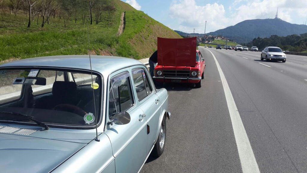

Pessoal, comprei uma mês passado pro meu 6zão, e não durou 1 mês. Isto porque ele veio com a aranha totalmente fora de posição, precisei de mecânico até pra arrumar ela antes da instalação. Resultado, primeira viagem que fiz com ela, olha a dor de cabeça:
Ao que parece, formou um emaranhado de malha de cobre em volta do rotor.
Não sei até que ponto o fato de eu estar trabalhando com bobina e módulo MSD pode estar impactando na durabilidade dela, só sei que não quero correr mais riscos de gastar mais em guincho do que em distribuidor. Pensei em comprar uma Malory usada para GM 6 em linha que estava num Opala, que vi no ML, mas tenho uma dúvida:
