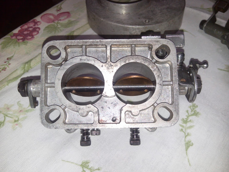

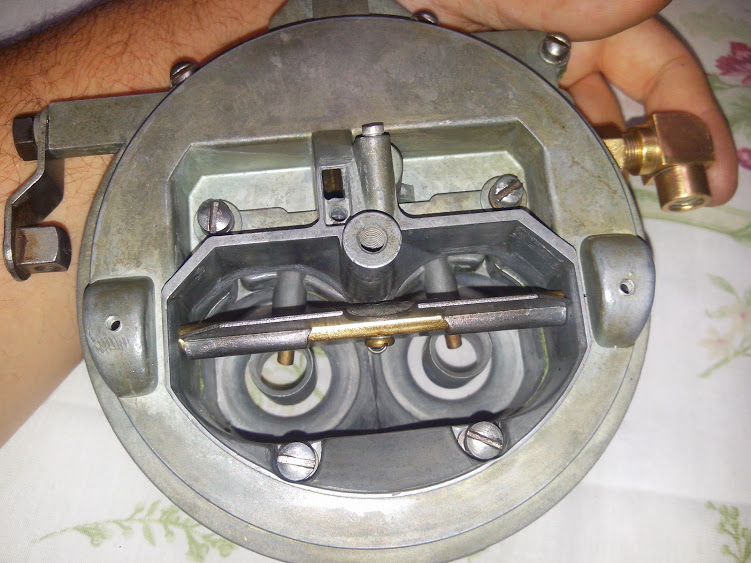

Caros amigos opaleiros, hoje fui na oficina onde sou cliente e o mecânico me mostrou um carburador que ele diz ser do galaxie v8 272. Não conheço nada sobre v8, mas ele me falou que esse bura fica bom no opala 6 cil. Esse carburador é um dfv duplo. tinha um numero com seis ou sete dígitos, mas não consigo lembrar de cabeça. Alguém sabe algo respeito? Ah, o mecânico me garantiu que ta bom e me pediu 400 pila... scratch

Carburador original do 272 pode ser dois... Holley bi-jet ou DFV 444. O 444 também saiu no Itamaraty e acho que no maverick 6 cilindros. Com a base desses motores, a fixação é muito parecida com as dos 446.
DFV 444 do Itamaraty.
Agora, como eles se comportam no Opala eu não sei dizer.

É esse ai mesmo da foto. Dfv 444. Sera que melhora o desempenho do opalao ou não vale a pena?
Re: carburador do v8 272
Mensagem por BANDIT em Ter 23 Set - 20:54:55
marcao fb escreveu:É esse ai mesmo da foto. Dfv 444. Sera que melhora o desempenho do opalao ou não vale a pena?
oque melhora o desempenho do opala é o carburador Motorcraft dos motores Ford V8...302 !1
esse sim se vc. colocar melhor e muito !!!
esse Motorcraft tem borboletas 40mm (dfv 36mm.)
na verdade esse carburador Motorcraft é melhor em tudo...tudo....tudo comparada ao DFV !
