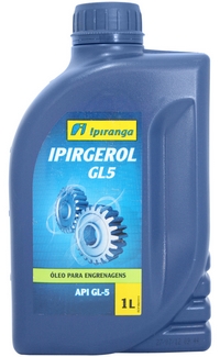

O meu era óleo, mas não só a troca, desmontei, limpei e troquei.......

O antigo dono não trocava o óleo no tempo certo, virou um líquido marrom/café e fedido.
O câmbio também.
Usei este (140):
