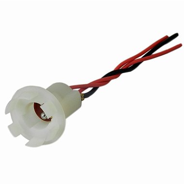

    Você precisa destas lâmpadas (02 pólos):
    setas com freio 9k=
    Um pólo é para o freio e outro o pisca, o terra é universal.
    Agora como ligar:
    Se você ligar os dois fios (seta e freio) próximo a lâmpada vai piscar quando pisar no freio se acionar a seta junto.
    O correto é puxar um fio direto  da chave de seta para o pólo da seta e um fio direto  do interruptor do freio para o pólo do freio na lâmpada.
    Se juntar os dois fios no meio do caminho vai piscar tudo junto.
    O soquete também tem que ser de dois pólos.
    setas com freio 8299bccc35
    E o fio da lanterna é ligado junto ao fio da seta, se ligar ao do freio o freio não acende.
