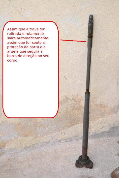

    Soltar tudo e puxar o conjunto todo pela frente, mas vai sair é uma barra depois de desmontado.
    junçao da coluna  Images?q=tbn:ANd9GcTT_CDfPXgbxfvQ0LwQp1A59pWbH3-xS3PW0yVqF1_zGJGb5C6_

    http://www.opaleirosdoparana.com/t16746-desmontando-a-coluna-de-direcao
