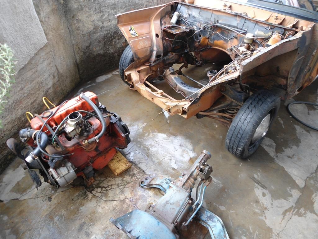

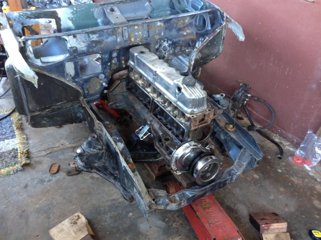

Tirando o motor

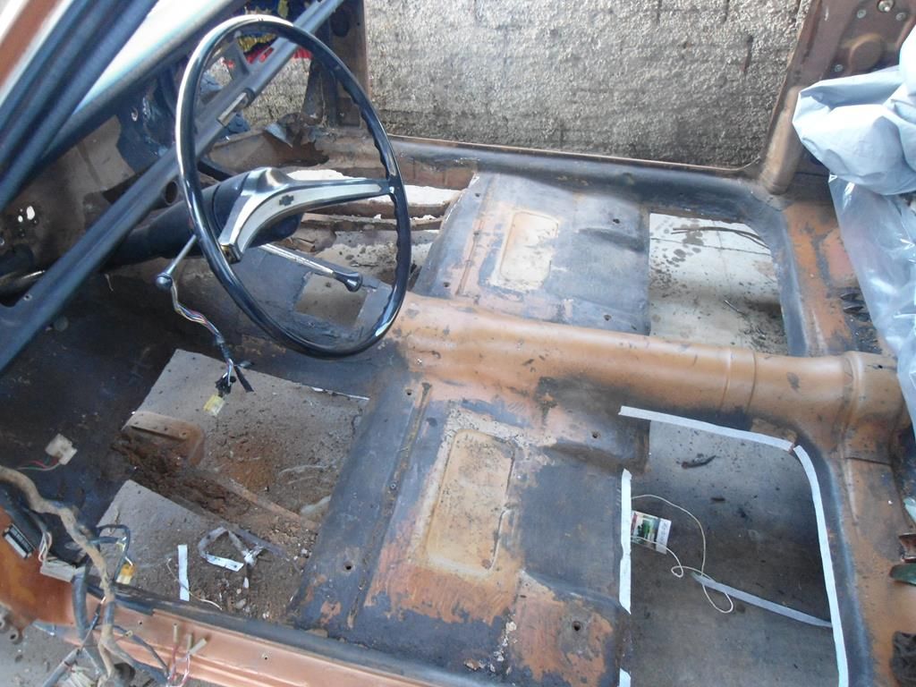

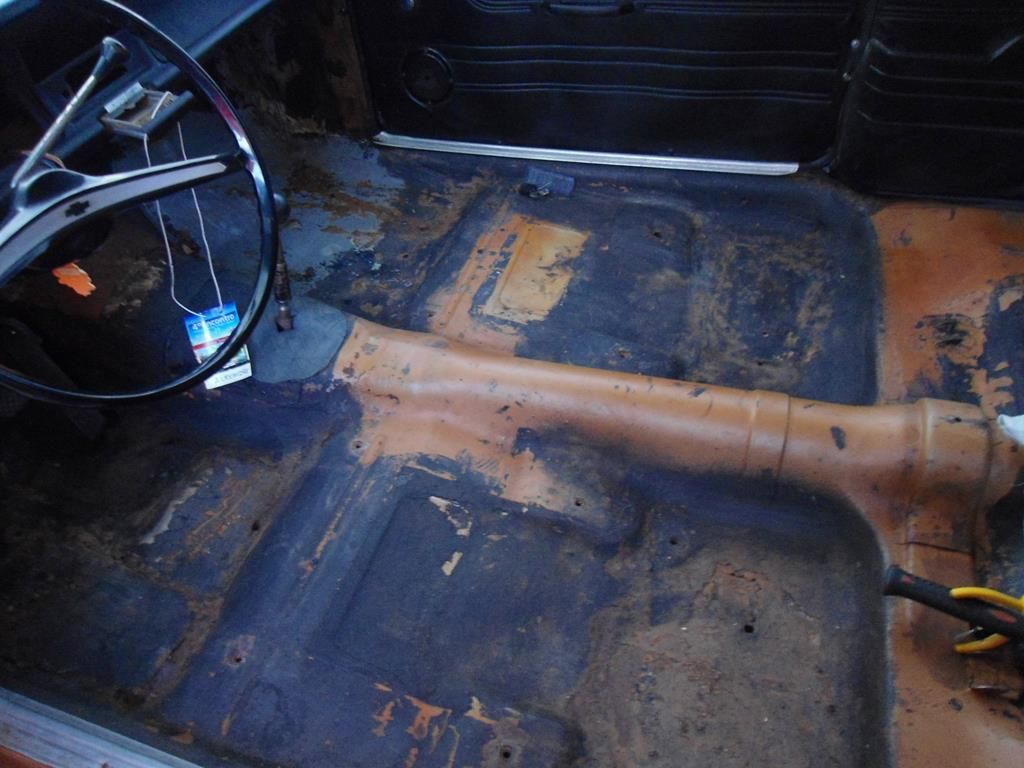

Avaliando a dor de cabeça

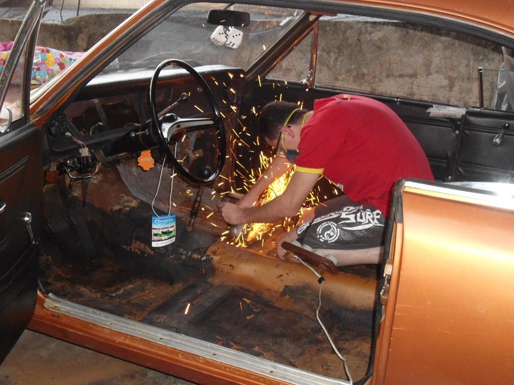

Me dei conta que teria serviços

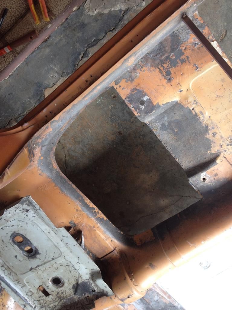

O assoalho "parecia" bom, tinha até placa de transito soldada
Tirando os "remendos"

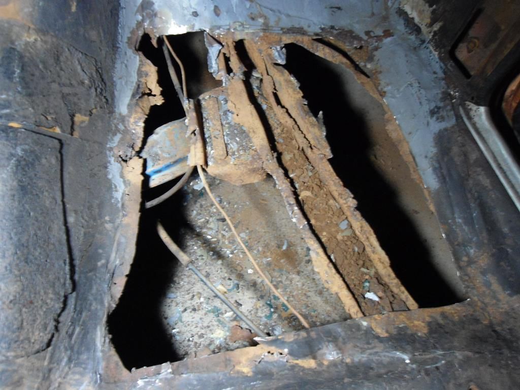

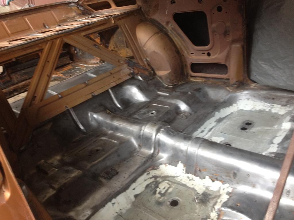

O carro era de interior, imagine quando pegava uma água, isso ficava molhado por semanas.
Sem assoalho podre

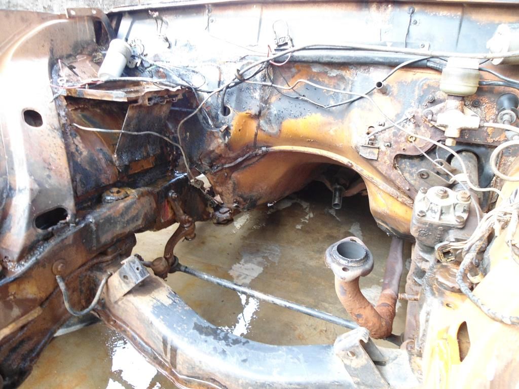

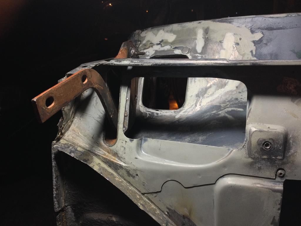

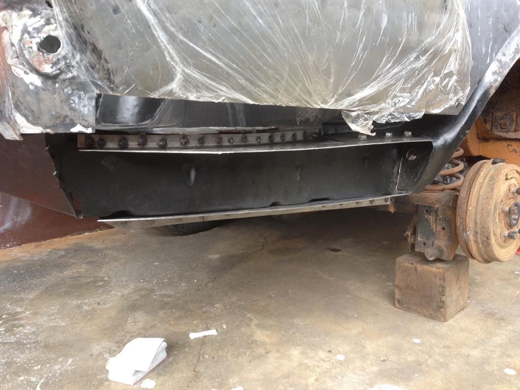

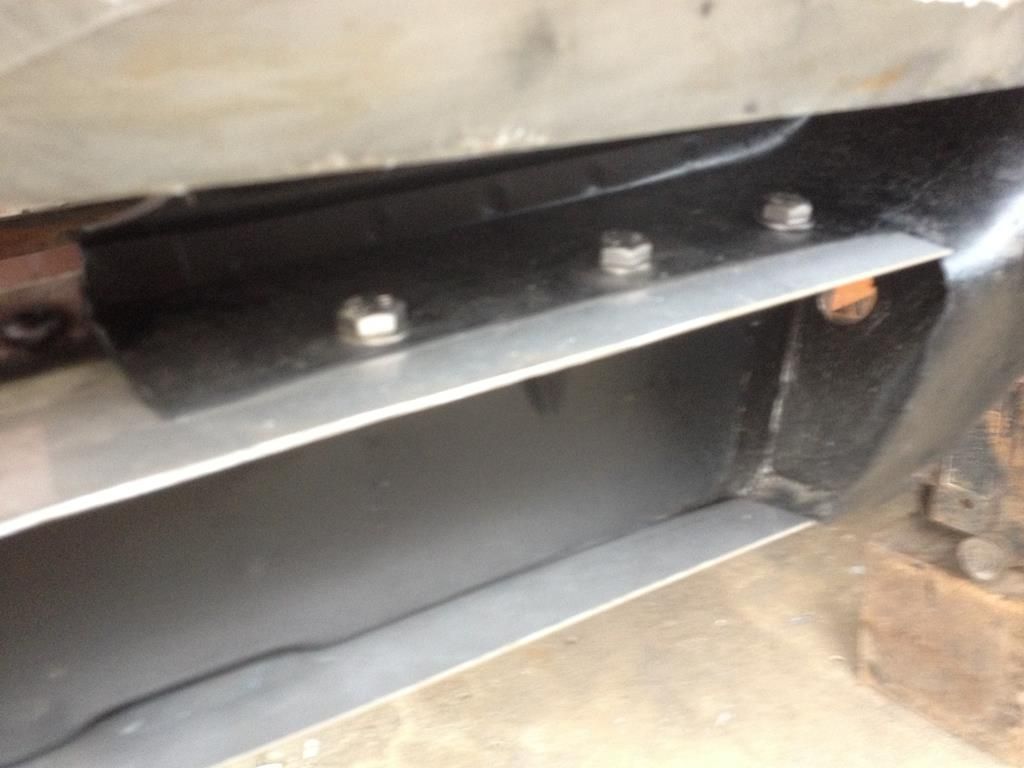

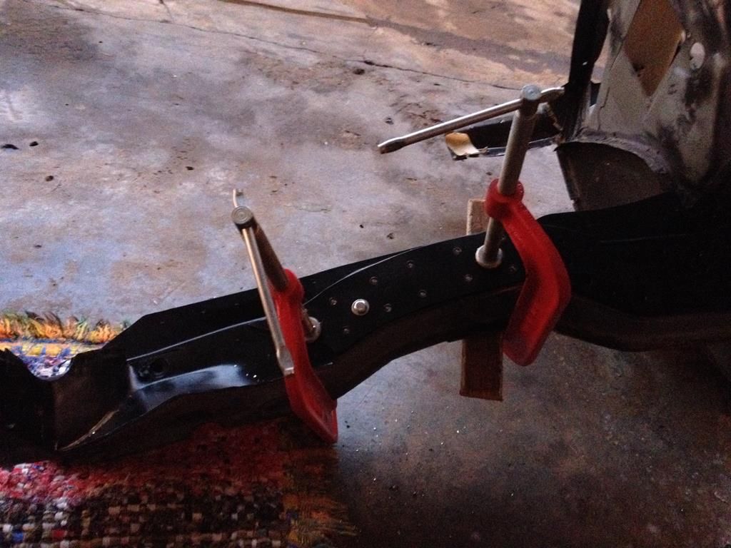

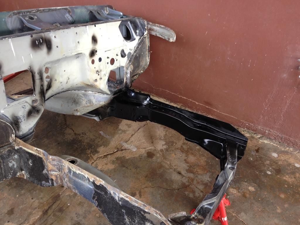

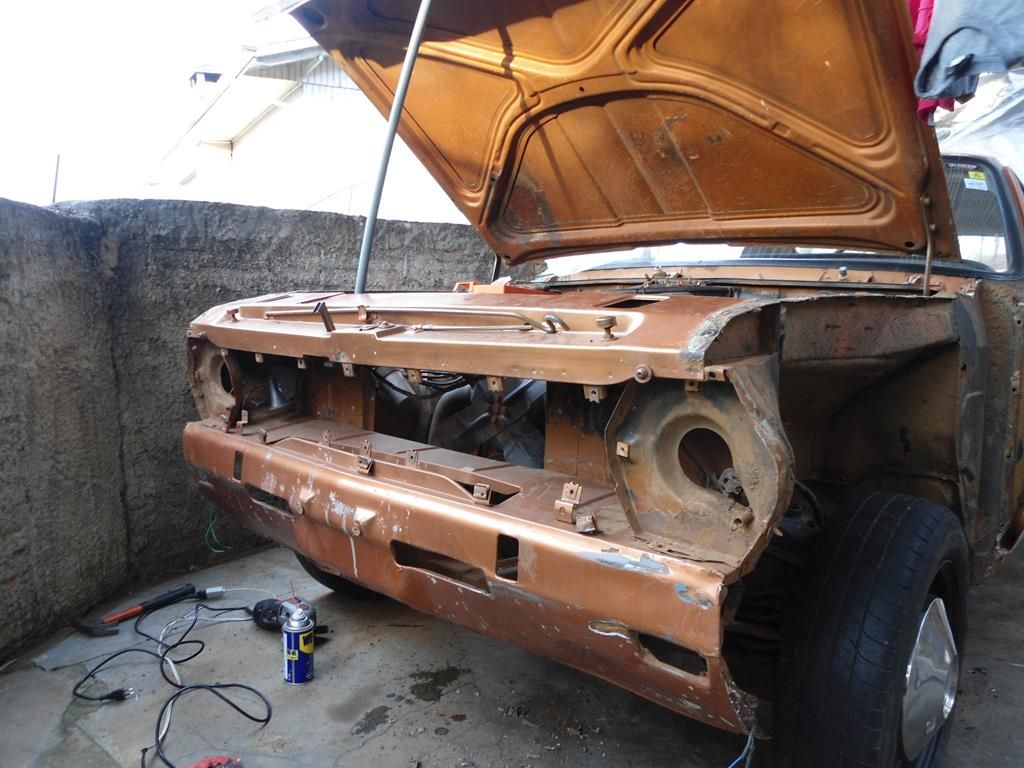

Bom, em resumo a frente estava toda podre, não iria ficar do meu gosto, as longarinas praticamente desmancharam quando tirei o barro, restou-me comprar uma frente nova e reformar em partes.
Fiz um reforço de 1,5 mm na longarina
A frente veio de um 88, juntamente com as peças do assoalho originais, logo o meu tem o capo que abre de frente, então fiz os gabaritos em laser e fiz as aberturas, aproveitei e coloquei 2 rolamentos na dobradiça, pois tinha um pino original e ficava dando folga, tive que fazer o gabarito do freio de mão tmbm, pois o meu e no painel.
A frente doadora tinha ar condicionado, tive que fechar todos os buracos.
Só voltando, pulei essa foto... tirando o gabarito do suporte.

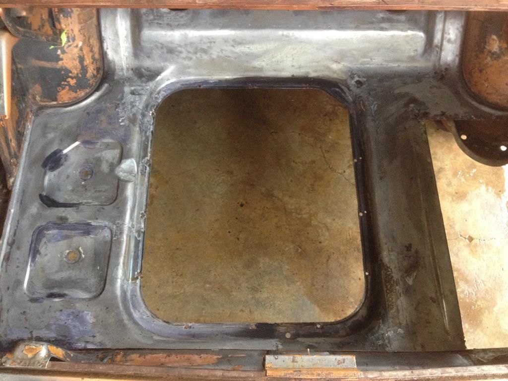

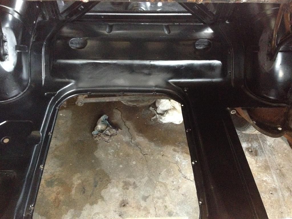

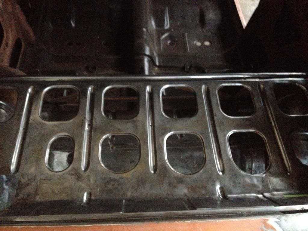

Ajuste do assoalho
Limpeza

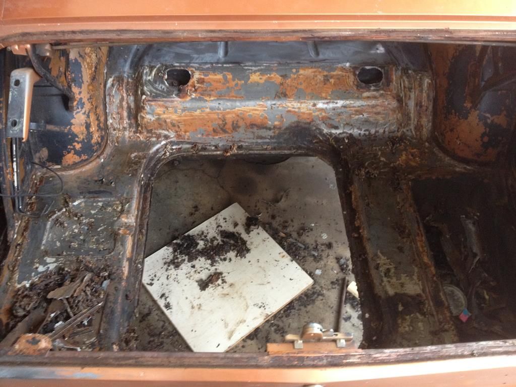

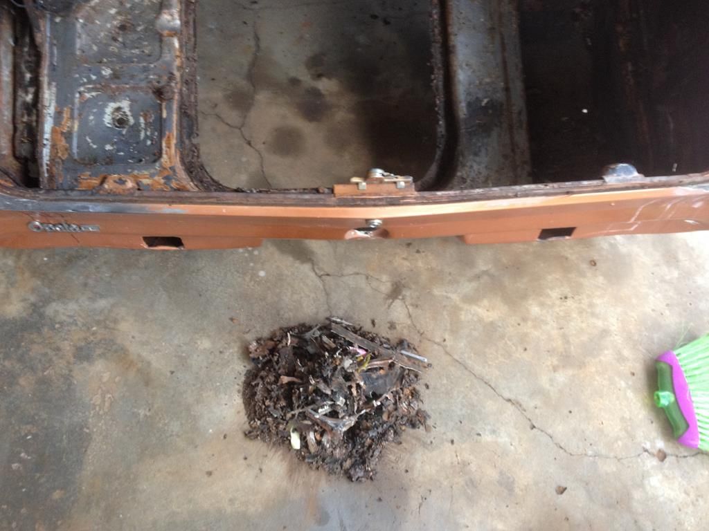

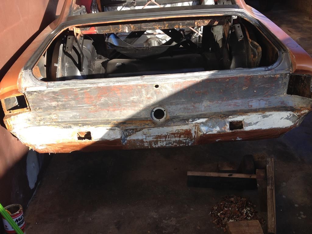

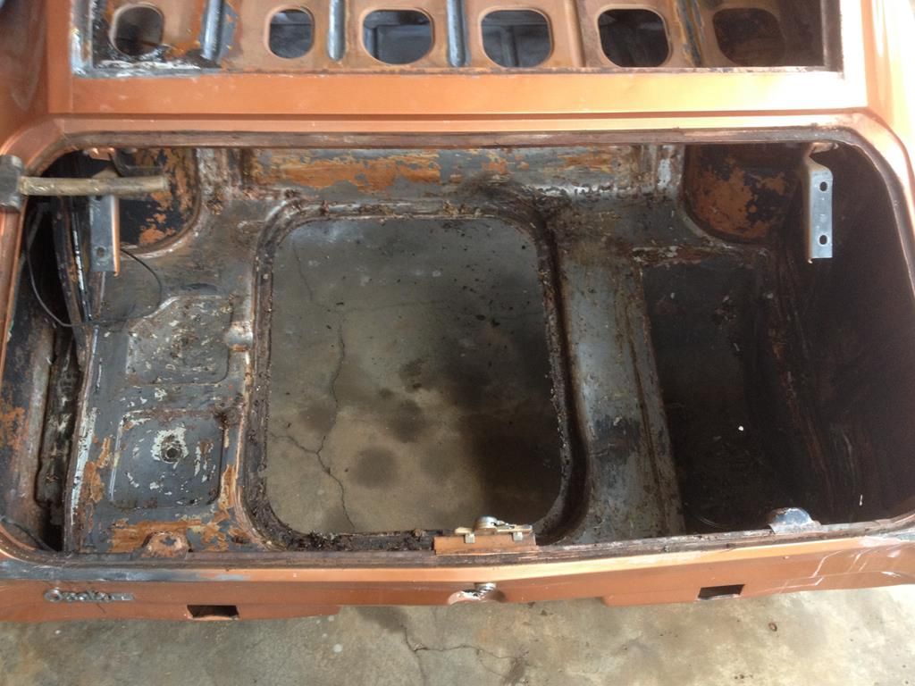

Porta malas, 1º dia
Porta malas, 2º dia

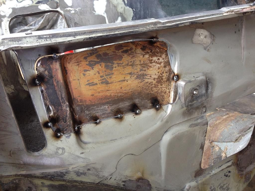

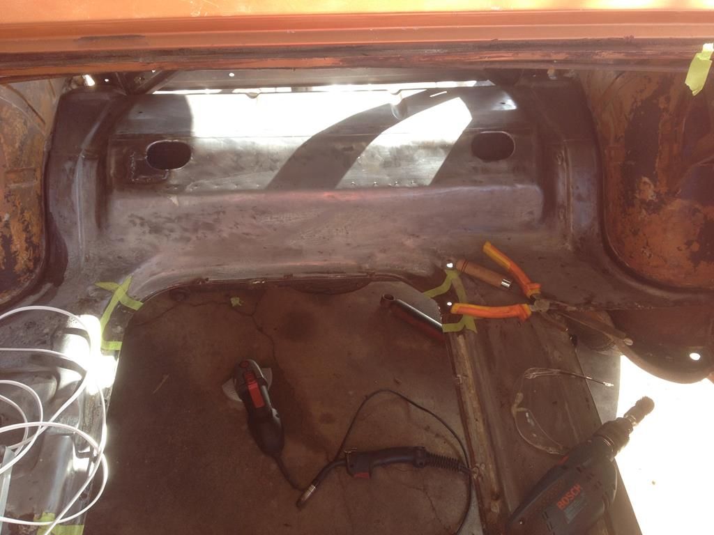

Aqui troquei um canto, corte, solda, lado direito do tanque, foi onde criei coragem para seguir, pois nem eu acreditei no meu trabalho, q quase nem parece que foi trocado.
Mais uma etapa do porta mala ( demorei meses para fazer ele )

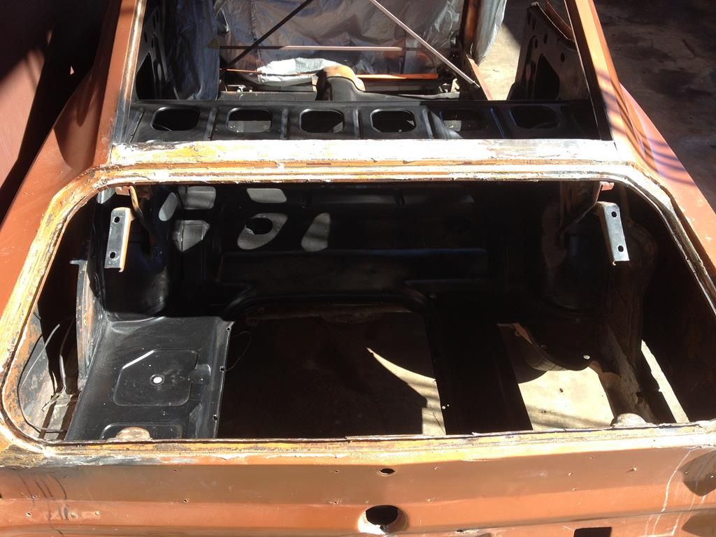

Fosfatizado
Onde o pessoal coloca auto falantes, rs

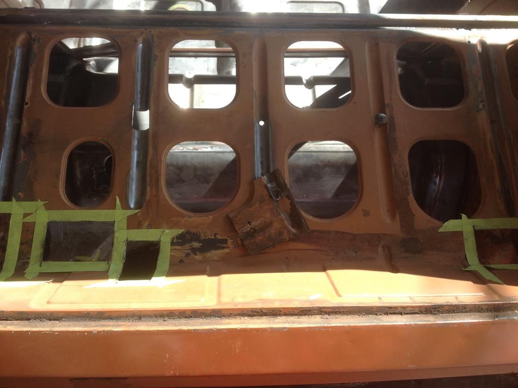

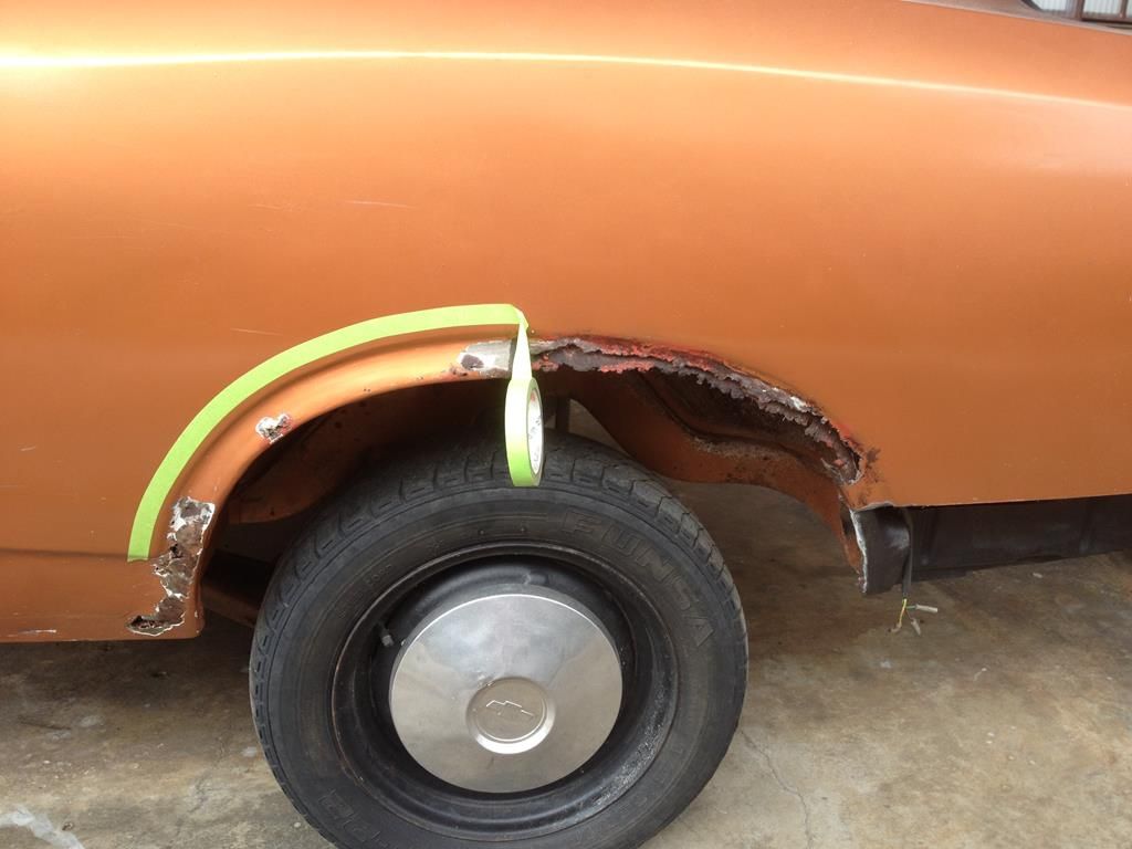

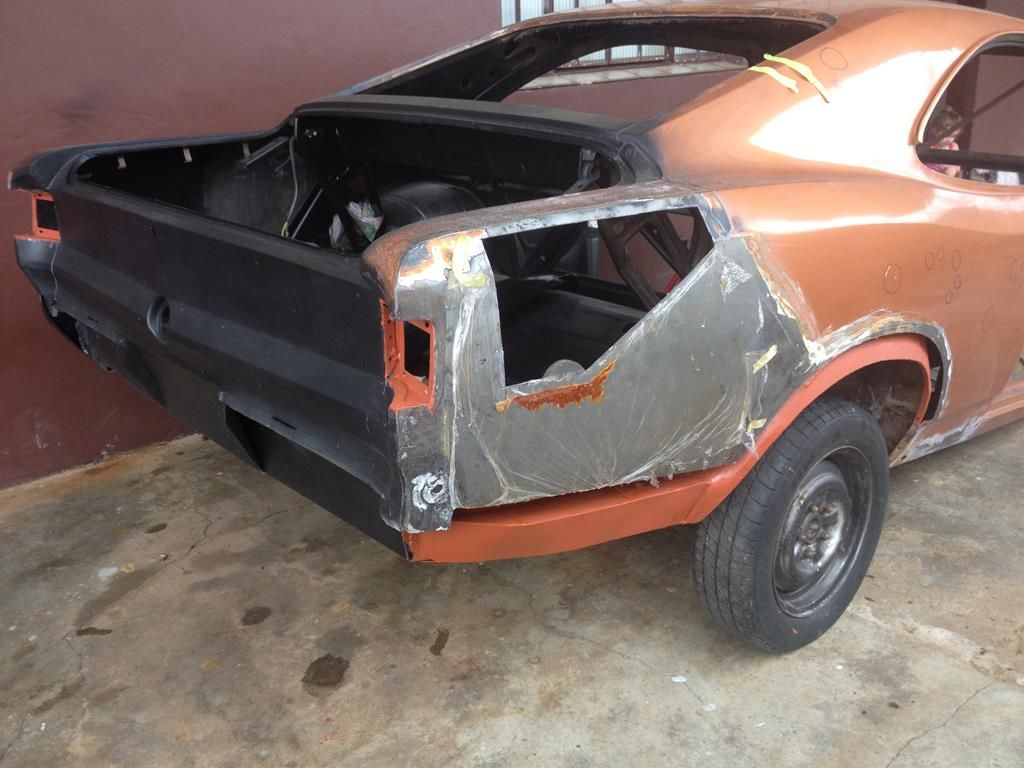

Cortando os podres, essas áreas fiz em INOX 304, devo ter tirado foto delas antes de pintar, vou procurar
Qse

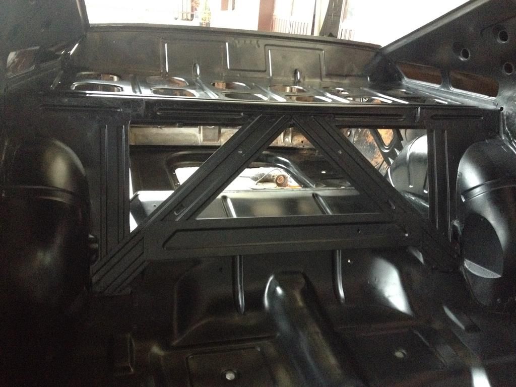

Shash Primer
Reparem no bocal do tanque era só massa, tudo podre.
como ficou, feito a laser em INOX

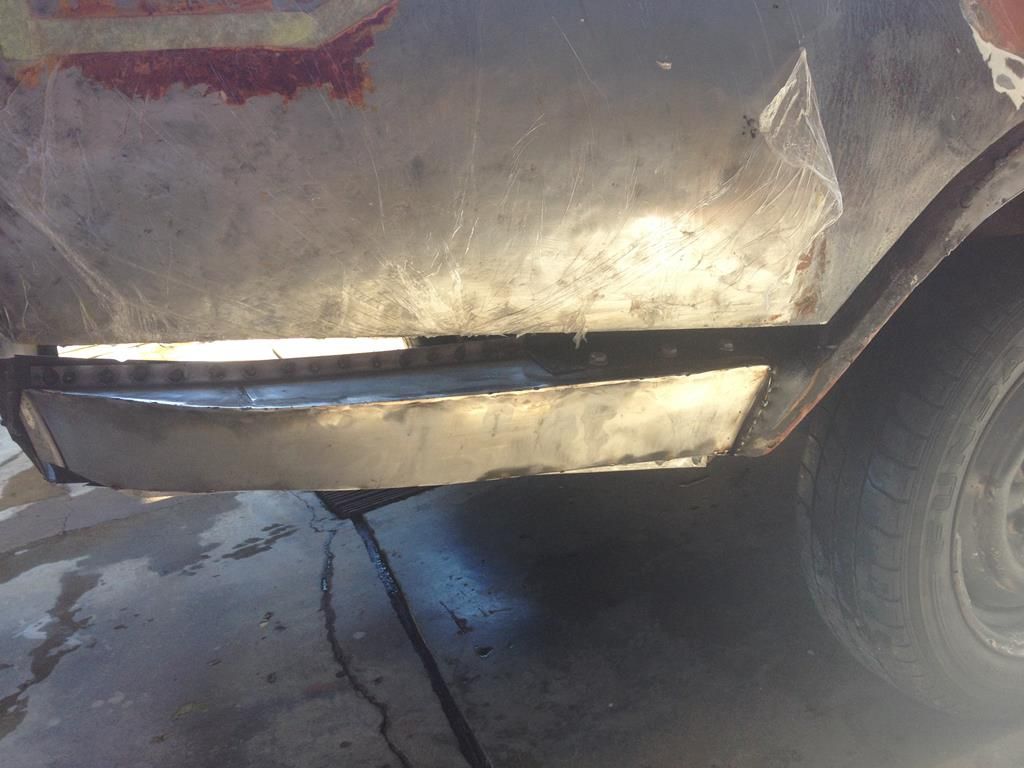

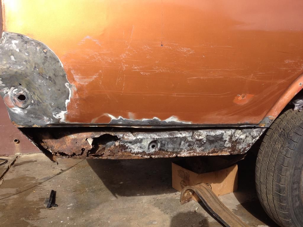

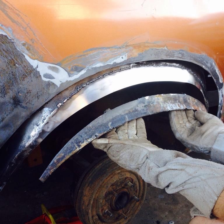

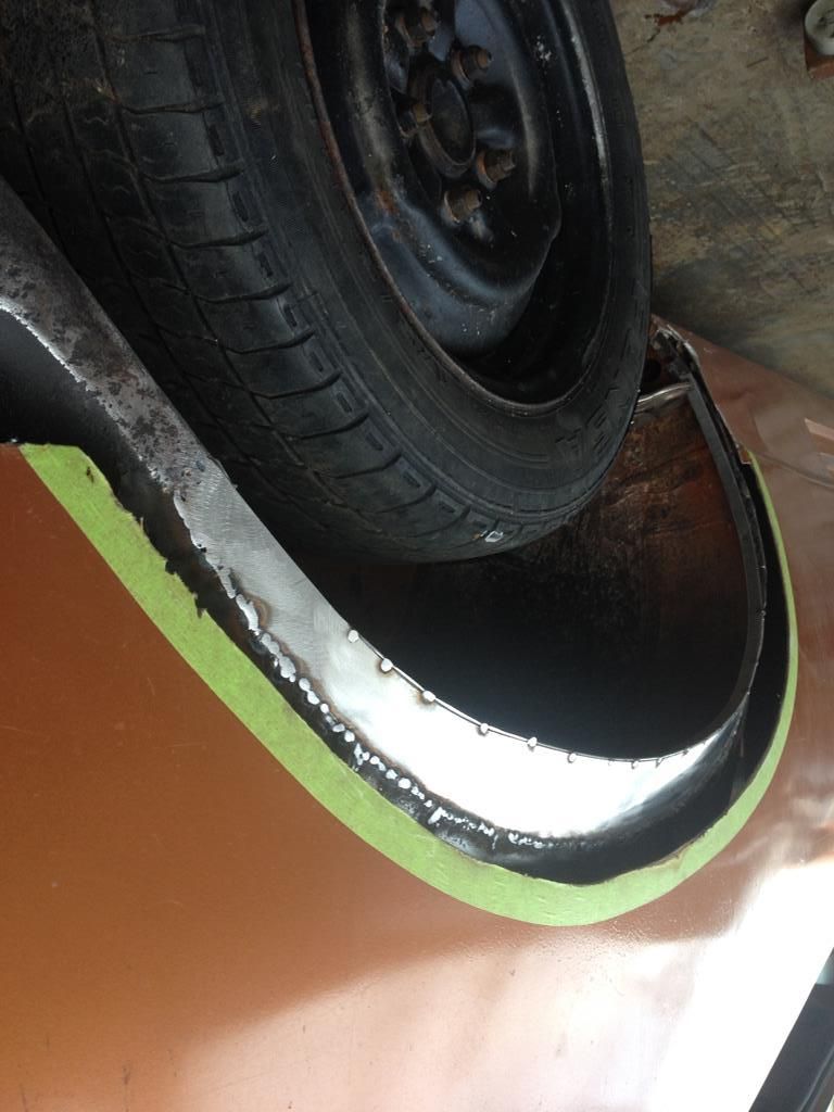

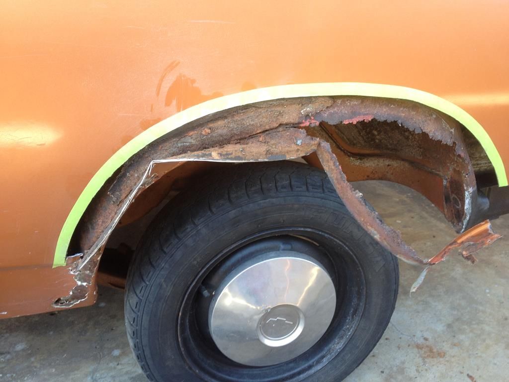

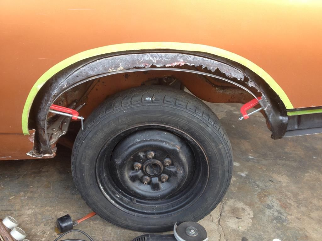

cortei a saia pois estava muito podre, tanto a de fora como a de dentro, a de dentro feito em INOX, com fundo primer vinilico.
chapa da placa e inox
Alma da caixa de roda traseira
Podre
Usei uma barra de 1 cm de inox para fazer a alma do paralama interno
Suporte de lanterna podre, inox novamente.
PODRES

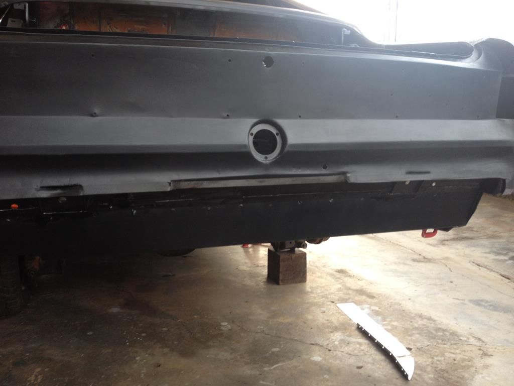

Estado atual do opalinha.

Legal, muito bom, ta fazendo um ótimo serviço, tirou o 153 pra dar lugar um 250.
O agregado do motor é totalmente compatível num é mesmo?

Só uma dúvida, uma vez vi em um fórum não me recordo onde, que não e recomendado fazer soldas de dois materiais diferentes com inox e aço carbono como você está fazendo, será que procede?

Qual o segredo pra emendar inox com lata comum ?

Olá Douglas, obrigado pelo elogio, o agregado é parecido, mas optei por comprar um do 92, já que o meu tinha panelas de freio na frente, e não acho muito seguro com um motor novo, tirei o 153 para por um 230, o famoso 3800, está com vira 0,10 Wink , é um opala Especial.
Andei pesquisando sobre isso e não achei nada que pudesse dar problemas, detalhe usei solda MIG, se vc tentar com a TIG ele fica muito ruim, ruim mesmo ou eu não tenho as "manhas" para isso, parece que solda oxigenio tmbm fica ruim, outra questão é sobre a tinta, o inox é muito mais liso, se vc passar verniz em cima do inox ele sai como um papel, a unica coisa que tem externa ali e a base da placa, o restante dos remendos são esses do mercado, justamente pelo receio que tenho de pintar esse material. Nesse caso eu lixei bastante e emassei bem fino, e taquei o fundo primer, agora vem o fundo PU e dai a tinta.
Re: Restaurando um 72 coupe em casa
Mensagem por Glaucio Missioneiro em Ter 20 Jan - 13:52:20
Pras partes internas, de difícil acesso, onde geralmente apodrece, eu achei bem interessante.
então se não estou enganado vi isso no fórum dos monzeiros.com, o cara que postou isso falou que as soldas apodrecem, fique na dúvida pois se isso não acontece vou fazer o meu desta forma que você está fazendo
Aí que tá, séria bom verificar certinho para evitar problemas futuros. Dê uma lida nisso: http://chev76.blogspot.com.br/2013/01/sobre-corrosao.html

Obrigado Fred, bem interessante a leitura, percebi que o caso maior da oxidação está nas transmissões elétricas, como nos parafusos e a emenda com fio de inox. Em todo caso rs, já está tudo soldado, fosfatizado e aplicado wash primer... fiz com MIG (argonio e Co2) e arame de latão, vou acompanhar qualquer aparecimento da malvada aviso todo mundo... por enquanto é só alegria.
Ahhh detalhe, nas emendas onde podem entrar água, eu não uso KPO, uso cola de parabrisa, fica muito bom.
Abraços!
Mensagem por Glaucio Missioneiro em Qua 21 Jan - 13:34:12
Meu funileiro também usou cola de parabrisa em algumas emendas de solda (é tipo um silicone preto).

Glaucio Missioneiro escreveu:Meu funileiro também usou cola de parabrisa em algumas emendas de solda (é tipo um silicone preto).
Esse mesmo, custa 20 dilmas um tubo, mas vc precisa ter o aplicador com ar comprimido, não da prá usar aqueles de 10 pila que vendem para por em silicone, vc fica musculoso rs e não aplica.

Atualizando.
Mensagem por SS1972-CDR em Ter 3 Fev - 19:51:00
Bom 2 finais de semana e deu nisso...
Lateral recebeu uma batida, e o alinhamento não ficou como eu queria, então achei uma lateral boa e cortei.
Terminado o remendo, agora passando Fundo Vinilico na parte de baixa, preparando para receber os remendos externos.
Fundo PU
Aguardem em breve os remendos soldados, Abraços!

otimo trabalho, dexa eu pergunta é solda eletrodo?aquelas maquinas que soldam e fazem o corte de plasma junto sao boas? ou melhor usar maquinas diferentes?
SS1972-CDR
Masculino Número de Mensagens : 69
Localização : Caçador-SC
Modelo do carro : Especial
Data de inscrição : 31/01/2011
Mensagem por SS1972-CDR em Qua 11 Fev - 8:11:29
Luiz José escreveu:otimo trabalho, dexa eu pergunta é solda eletrodo?aquelas maquinas que soldam e fazem o corte de plasma junto sao boas? ou melhor usar maquinas diferentes?
Olá Luiz, obrigado pelo elogio, e a todos ai em cima que fizeram a menção...
Essa solda é feita com MIG, maquina que solta o arame e gás argônio com CO2, a minha não é profissional é da marca V8 modelo 205.
Como a chapa é fina, vc precisa soldar com pontos alternados, pois se ela esquentar deforma a chapa, outra detalhe importante é o desbaste " a parte chata da MIG" vc deve sempre puxar o desbaste, nunca fazer o movimento de vai e vem, poise ele esquenta e afunda o metal, uso desbaste com a esmeriladeira e disco de pedra, depois venho com o flap-disc grão 60, e por ultimo com 120.
Não sei te informar sobre a maquina q solda e corta junto. Só conheço a q tem eletrodo e TIG, inversora da V8. Acredito que essa plasma ajuda em cortes, pois vc pode desenhar o corte em peças e locais de dificil acesso com muita velocidade, porém precisa cuidar do empenamento pelo calor. Ainda recomendo MIG e TIG para esse serviço acima.
