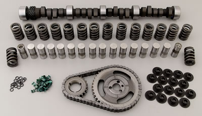

Caramba que estranho, na summit a engrenagem ta meio estranha pra ser do GM 250.
Tem uma espécie de corrente !
Por favor me tirem essa dúvida o kit de comando para o opala 6 cilindros GM 250, é de fato esse aqui:
http://www.summitracing.com/dom/parts/cca-k61-244-4/overview/
Olha que estranho a imagem de engrenagem:

Re: Qual destes comandos vai melhor num aspiradinho ?
Mensagem por j ricardo em Sex 13 Fev - 20:27:25
Iago Mateus escreveu:Caramba que estranho, na summit a engrenagem ta meio estranha pra ser do GM 250.
é esse kit mesmo... a foto é que esta de um kit pra V8, mas o codigo esta correto, "K61" é o codigo dos comandos comp, para os nossos 6cil , assim como "K14" é para nossos 4cil...
codigo isky pra 6cil é "231" ...
Mensagem por fabiano.traldi em Sab 14 Fev - 1:07:06
Repara no comando também, é de V8...também de 16 molas e 16 tuchos....é uma imagem qualquer...pode comprar tranquilo que vem o kit certo! Quando comprei o meu fui reparar na imagem depois, e fiquei com um cagas... gigante enquanto n abri a caixa e estava tudo certo..hehehehe
Valeu pelo toque J !!!

fabiano.traldi escreveu:Repara no comando também, é de V8...também de 16 molas e 16 tuchos....é uma imagem qualquer...pode comprar tranquilo que vem o kit certo! Quando comprei o meu fui reparar na imagem depois, e fiquei com um cagas... gigante enquanto n abri a caixa e estava tudo certo..hehehehe
Kkkk também tava aqui gelado porque ja pedi o o boleto, morrendo de medo de comprar errado.

Quanto ao preço,o kit completo tá saindo pela média de R$2.100
WILMAR 250
Masculino Número de Mensagens : 256
Localização : Goiania-GO
Data de inscrição : 14/08/2011
Mensagem por WILMAR 250 em Sex 20 Fev - 6:09:22
Esta correto esse rpm do 280H?
Parece que ele é 1500 a 5500, acho que são essas as informações que tem na summit.
Eu quero montar o 268H no motor da Diplo e o Isky 290° no da comodoro.

Isael
Masculino Número de Mensagens : 847
Localização : Taubaté-SP
Mensagem por Isael em Sex 20 Fev - 13:07:42
Além de todos os cuidados vou te falar...trocar só uma peça é jogar dinheiro fora!!!
Eu ví isso no meu...e no opala de um amigo
colocar só comando...ou só os tuchos...e sair andando ferra tudo
o certo é fazer um amaciamento usando um óleo específico
cara, o que eu ví de piá usando óleo sintético em opala
óleo 10w40...em motor véio, cansado
esses óleos ferram com o trem de válvulas!!!!
daí o cara (EU mesmo) põe um comando e tuchos novos
no resto véio, monta, sai acelerando tudo o que pode, põe óleo 15w40 SM pensando q tá tudo bem...
aí um belo dia, dá uma olhada no motor e percebe q tudo virou lixo!!!!
aconteceu comigo...retífica completa do 6cil (não exclusivamente devido o comando)!!!!!!!!
agora, só vou usar o Havoline 20w40 SF...óleo véio (pre-histórico) como o motor...
e todo o conjunto novo (comando+tuchos+molas+pratos+travas+engrenagem...)
e da COMP Cams!!!! OKK

SevenFifty escreveu:Amigos, o kit completo Comp Cams casa com o cabeçote de Omega/Silverado?
Dá certo, sim. Porém da mesma maneira que o do opala, precisa de usinagem, bem como diz inclusive no site da Comp.
Vai ter que abrir o assentamento da mola, visto que nas duplas (molas 986) a de fora tem diametro superior a original. De resto, é tudo ok.
Isael escreveu:Além de todos os cuidados vou te falar...trocar só uma peça é jogar dinheiro fora!!!
Colocar óleo sintético em motor com tucho não roletado é pedir pra levar ferro. O problema é que os óleos modernos tem baixa concentração de zinco, que age como um ótimo redutor de atrito.
Nos EUA, inclusive existem óleos para amaciamento e marcas como a Royal Purple que desenvolvem formulas de óleo baixa viscosidade, porém ricos em zinco.
Isso mesmo, óleo "véio" em auto véio

Mensagem por SevenFifty em Dom 22 Fev - 6:20:13
Sr.Bianchi escreveu:
Obrigado! OKK
Aprendi mais uma com o tipo de óleo...
giu3000
Localização : Flrorianópolis
Modelo do carro : Omega CD 3.0
Opala Comodoro 4.1
Cilindros : 6,6
Data de inscrição : 20/05/2010
Mensagem por giu3000 em Dom 22 Fev - 20:52:24
WILMAR 250 escreveu:Esta correto esse rpm do 280H?
Depois de ver como o motor do Puma GTB de um amigo meu acordou apenas com um 6x2 e uma quadrijet 450cfm, motor 4100 careta, destaxado, sem nenhuma modificação, tenho a plena convicção que o 268H com um cabeçote melhorado, quadrijet e taxa ideal, vai sobrar motor pra rua.
Cara... pois entao, eu tambem tinha visto isto no site da summit.
E antes de mandar a mensagem aqui estava convicto que era isto, porem fui olha e encontrei dai os numeros que mandei no post.
E agora? Rolling Eyes Rolling Eyes
Mensagem por Lex/correa em Seg 23 Fev - 11:17:33
BANDIT escreveu:Pra ao IAGO......que queria usar tanto as molas duplas.....tem no caso dele 2 soluções !
1°  parte pra um comando Kuir......final 882 (250/S)   e usa toda a parte de cima original.....vai comprar um jogo de tuchos mecânico.....esse comando rende muito bem se vc. montar um carburador grande.....tipo uma 4-jet 650cfm.....ou até uma webber 44 !
ou
2°  compra um kit todo importado !
que vai render bem + que o comando 250/S.....só que vai custar bem + caro também !!!!! OKK
Bandit, vi que na hot chilli tem um comando "250s" é a mesma graduação do original? vc recomenda?
http://hotchilli.com.br/index.php?route=product/product&product_id=505

Saberiam me precisar qual diâmetro da mola original ?
Molas com as seguinte característias:
Diâmetro ext.da mola ext. : 1.255 pol.
Diâmetro int. da mola ext. : 0.890 pol.
Cabe no lugar das molas originais sem ter que abrir o assentamento ?

Mensagem por BANDIT em Qua 25 Fev - 15:30:11
Lex/correa escreveu:
ou
study
ele é um pouco + forte que o original.....é tipo um 250/S com esteroides !
aproveite e compre os tuchos
eles são melhores que os Crower + leves e com duto de lubrificação em cima !   Eu no meu motor 5.1 troque os Crower por esse tuchos . OKK

Bom saber desse comando,tambem ví que tem o 260-S,mas e as molas?Qual o modelo que deve ser usado?
Mensagem por BANDIT em Qua 25 Fev - 19:07:29
as duplas.....de preferencia calçadas .....(se tiver carburador, cabeçote...etc)
Mensagem por giu3000 em Dom 1 Mar - 11:10:21
pois é... 260-s qualé a desse cara bandit ??
http://hotchilli.com.br/index.php?route=product/product&path=65&product_id=507
Funcionamento aspero?
