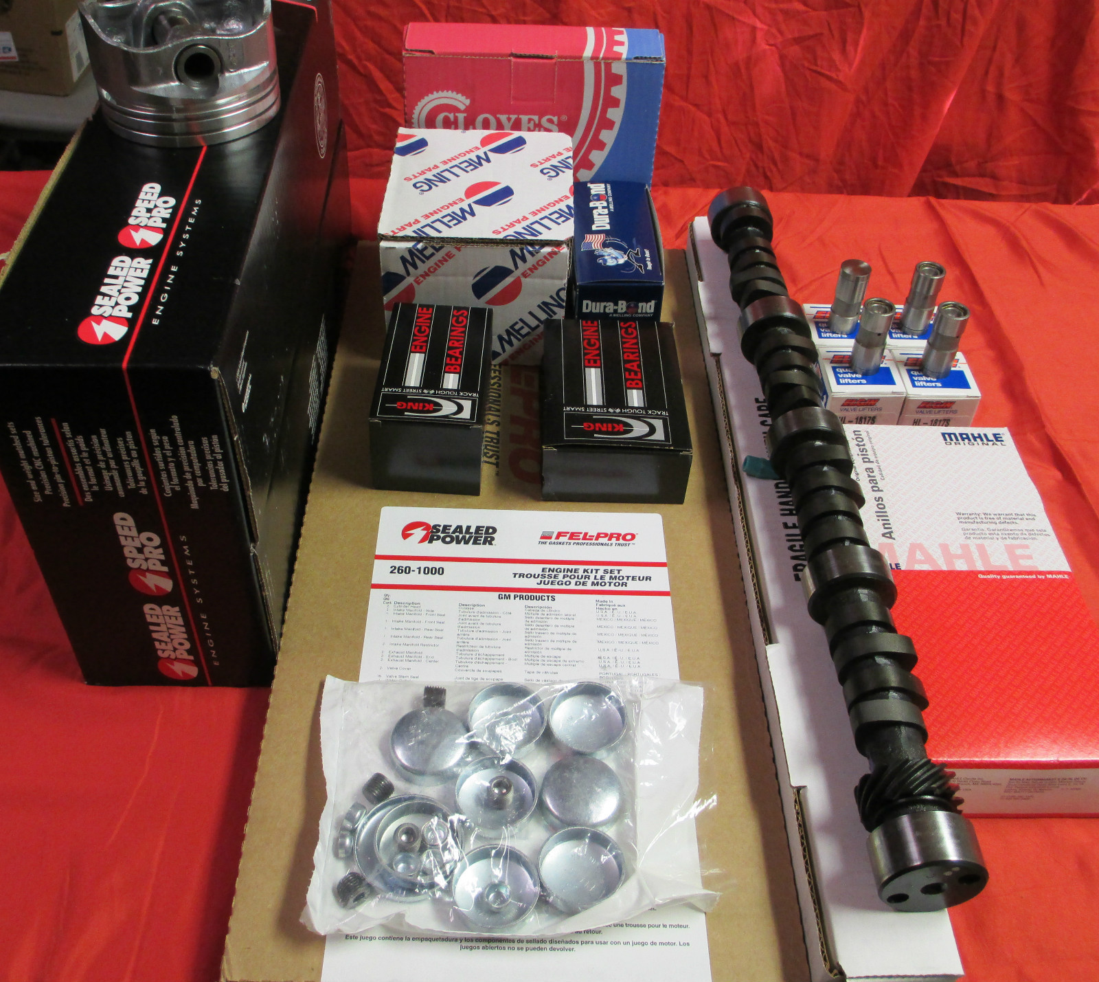

Esse kit serve no opala ?
Mensagem por joksan em Qua 25 Fev - 17:55:12
http://www.ebay.com/itm/Chevy-GM-250-MASTER-Engine-Kit-1976-77-78-79-PREMIUM-pistons-rings-gaskets-/171114946833?pt=Motors_Car_Truck_Parts_Accessories&hash=item27d73ee111&vxp=mtr

Outro kit motor grande anúncio do FALCON! Esta lista é para um kit de motor mestre para 250ci motores L-6 cabeça não-integral Chevrolet / GM. P / N 2-501. Este kit motor contém os seguintes componentes de alta qualidade:
Piston Set Anel
Rei Rod conjunto de rolamentos tamanhos comuns
Rei rolamento principal Definir tamanhos comuns
Cam Bearing Set
Motor Junta Set - motores não Integral
 Bomba de óleo
Cronometragem Gear Set
Federal Mogul (TRW / Poder Sealed) Elenco Piston Set todos os tamanhos comuns
Expansão plug Kit
Da árvore de cames
Marca EUA Válvula Lifter Set
Por favor, especifique os tamanhos de pistão e rolamento com o pagamento. A imagem é apenas para fins ilustrativos. O comprador receberá parte correta (s) para a aplicação descrita dentro de listagem.
Sinta-se livre para entrar em contato com nossa equipe de vendas toll-free (dentro dos EUA e Canadá) em 800.756.1114 ou (fora dos EUA e Canadá) em 601.693.8282, EXT profissional. Médio 166 de segunda a sexta oito horas - seis horas. Coloque os nossos mais de 50 anos de experiência combinada para trabalhar para você!

Re: Esse kit serve no opala ?
Mensagem por Marcelo74v8 em Qua 25 Fev - 21:02:55
Bom, parece que sim, embora o anúncio não tenha detalhes de especificações. Eu, por exemplo, não usaria bronzinas de marcas como essa king, que nunca vi. Optaria por Clevite, Federal, etc
Idem para comando, e engrenagem... optaria por Comp, Crower.. Os tuchos nem deu pra saber a marca, mas não é de nenhuma marca boa que conhecemos (pelo menos eu).
Com o dólar taxado quase R$ 3,00 pra esse tipo de negócio, você ainda teria que pagar junto com frete e taxas de importação... uns R$3000 suponho eu.
Até antes da eleição/2014 estava interessante comprar lá fora com dolar a 2,32. Agora?..... Eu compri uma porrada de coisa a 2,32 na época... com 15 dias até o fechamento da fatura já tinha ido pra 2,50...
Enfim, "EU" não arriscaria comprar por questionar a qualidade dessas marcas desconhecidas aqui. Nem tudo que vem dos EUA é fabricado lá. o que tem de made in china, india, mexico e taiwan... não é brincadeira
Mensagem por Opalamor em Qua 25 Fev - 21:17:54
Sei lá..... é o maior mercado consumidor do mundo, cheio de regras comerciais, extremamente capitalistas, e sem contar que nem conhecem Opalas, conhecem os motores GM 250 que equipam caminhões , barcos e etc...menos carro de alto desempenho...a não ser com cabeçotes Sissel... não sei, sou Leigo para fazer qualquer tipo de afirmação....Mas acho que qualidade não falta.
Mensagem por Marcelo74v8 em Qua 25 Fev - 21:38:32
Tem que pesquisar sobre a marca... eu não conheço nem nunca vi nenhum colega usar
