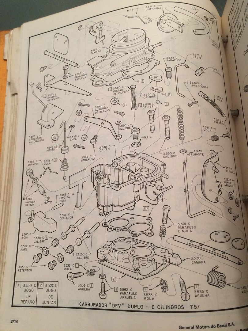

Re: Dúvida sobre coletor do 250s
Mensagem por Pedrão B. em Seg 23 Mar - 22:13:25
Então já matei:
Isso é o alojamento da mola do afogador automático!
Mensagem por Pedrão B. em Seg 23 Mar - 22:14:34
Se quiserem eu mostro o pau também...
Mensagem por Tonho_RS em Seg 23 Mar - 23:14:55
Pedrão B. escreveu:Então já matei:
Verdade, mas só tinha visto em Dodge isso, nunca em opala.
Se não foi adaptado é raríssimo.

Victor Meijerink escreveu:
bruno silverstar83 escreveu:Não sei se tem muito a ver essa divisão dos dutos no coletor,eu uso um sem essa divisão e a queima é igual em todos os cilindros
Mais tamém você usa uma 40 né cara!! kkkk fosse uma h34 Mad  voce ia vê branquea vela bonito!!!
kkkkkk
Ah bom,eu pensei que isso acontecesse com qualquer carburador
Victor Meijerink
Masculino Número de Mensagens : 893
Camionete C10 1976
Monza gls 1993
CHEVROLET,SEMPRE!!
Cilindros : No Opala,4100cc,motor 250.
Na C10,4277cc,motor 261.
No monza,2000cc,motor OHC
Mensagem por Victor Meijerink em Qua 25 Mar - 20:21:42
Essa 40 tua,é IDF tipo weber? chiclês canetas etc? tá na cana? a minha é DELLORTO a posição dos chicles de ar é diferente,em cima,do lado das canetas... e os parafusos de bypass e regulagem de ar de lenta tabém são diferentes... acho que isso vai ser um chute no saco pra acertar,e vou usar alcool ainda por cima...
Masculino Número de Mensagens : 4751
Mensagem por bruno silverstar83 em Qua 25 Mar - 20:39:10
Victor Meijerink escreveu:Essa 40 tua,é IDF tipo weber? chiclês canetas etc? tá na cana? a minha é DELLORTO a posição dos chicles de ar é diferente,em cima,do lado das canetas... e os parafusos de bypass e regulagem de ar de lenta tabém são diferentes... acho que isso vai ser um chute no saco pra acertar,e vou usar alcool ainda por cima...
Sim,é copia da weber da marca FAJS,estou usando na gasolina.Giclês principal 155 e canetas F11.Nunca ví esse dellorto
Paulo Emilio
Masculino Número de Mensagens : 531
Modelo do carro : Opala Cupê 74
Opala SS 75
Diplomata Cupê 86
Cilindros : 6 + 6 + 6
Mensagem por Paulo Emilio em Qua 25 Mar - 21:08:36
Tenho uma Dellorto aqui. Vou montar por este dias. O meu amigo que passou ela fala que o funcionamento é mais acertado que da Weber. Questão de performance é igual, tanto que as ferrari, porshe, alfa, maserati e lancia saiam com uma ou outra, e as bases são idênticas, para poder trocar. Consegui importar umas canetas, se são as certas só vou saber depois de montar.
Victor Meijerink
Camionete C10 1976
Monza gls 1993
CHEVROLET,SEMPRE!!
Mensagem por Victor Meijerink em Sex 27 Mar - 20:35:07
Paulo Emilio escreveu:Tenho uma Dellorto aqui. Vou montar por este dias. O meu amigo que passou ela fala que o funcionamento é mais acertado que da Weber. Questão de performance é igual, tanto que as ferrari, porshe, alfa, maserati e lancia saiam com uma ou outra, e as bases são idênticas, para poder trocar. Consegui importar umas canetas, se são as certas só vou saber depois de montar.
Pois é. e os reparos? conseguiu? estou com problema na rápida da minha,parece que estava vazando ali,mas não sei ainda,também peguei de um amigo e não vi funcionar até hoje... a minha vai no álcool mas não sei também se são as certas,não tem numero nada,pelos furos dá pra dizer que são bem gordas...
Danilo bc
Masculino Número de Mensagens : 92
Localização : Rio Verde Go
Modelo do carro : Opala 76 coupê ac/dh
Opala 79 coupê em restauração
6 cil canavieiro
Data de inscrição : 23/08/2010
Mensagem por Danilo bc em Dom 29 Mar - 8:23:03
Esse coletor ai e dos 250s tops que são aqueles q sairam em torno do ano de 76, não me lembro os anos exatos mais foram poucos anos .
Vi so um desses motores num 76 todo origi.
Tanto que em alguns 446 (no meu opala tem um 446 q não tem essa ponta no eixo) o eixo das borboletas passa pro outro lado onde encaixa o afogador.
