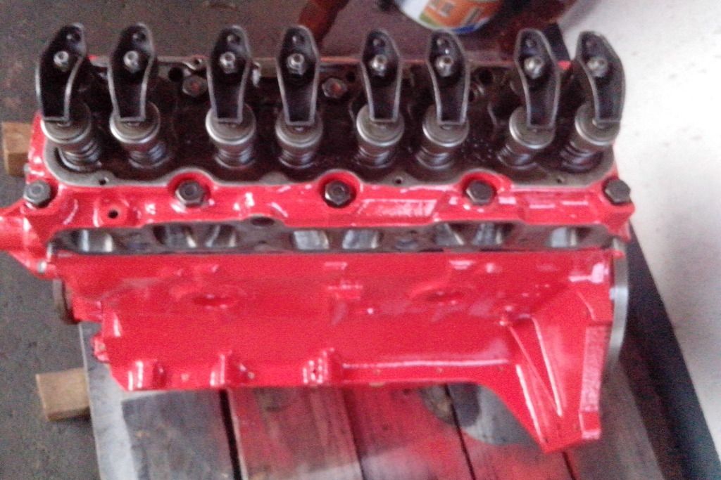

comprei um motor 153 no qual vou substituir na minha caravan 81

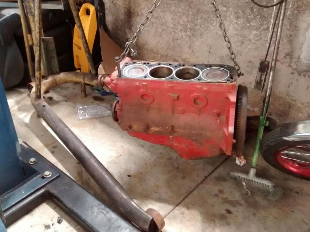

ele era assim

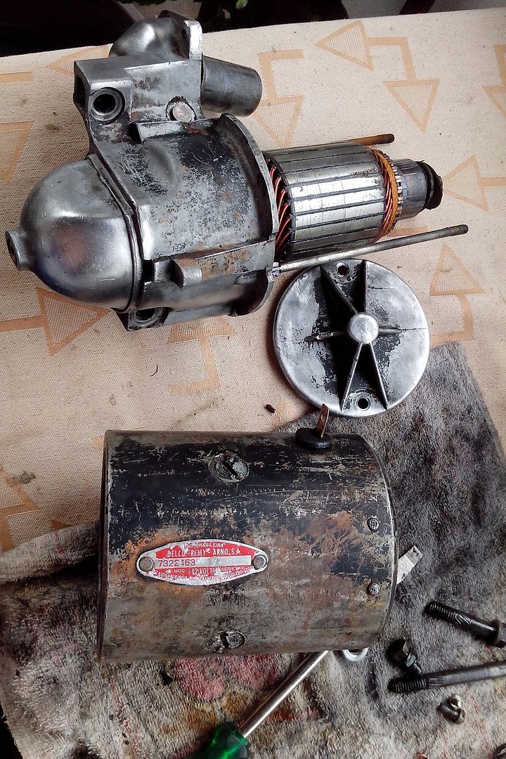

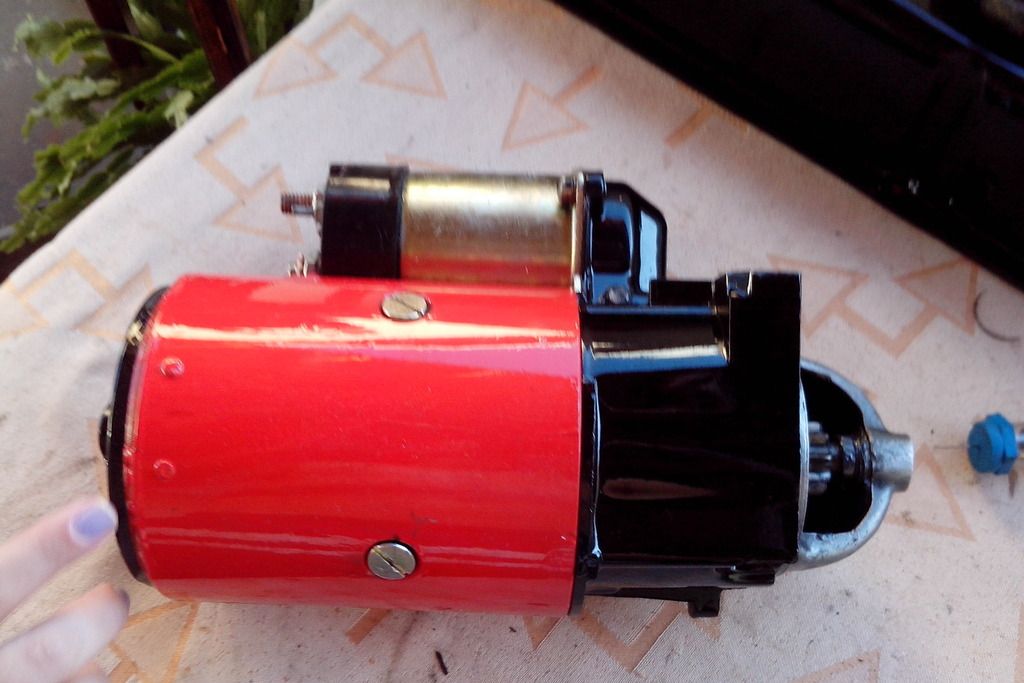

restauro motor arranque
ficou assim com as trocas dos parafusos e todas as partes internas

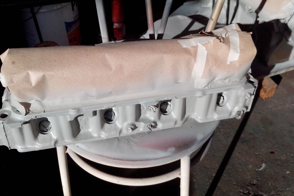

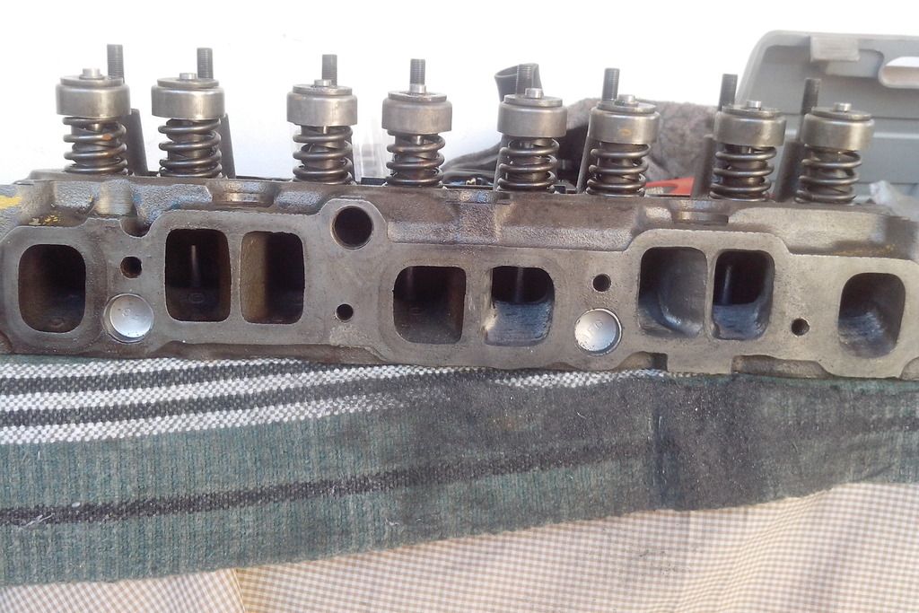

inicio preparo dutos cabeçote
ta ai o vira do 153
dado o fundo no motor

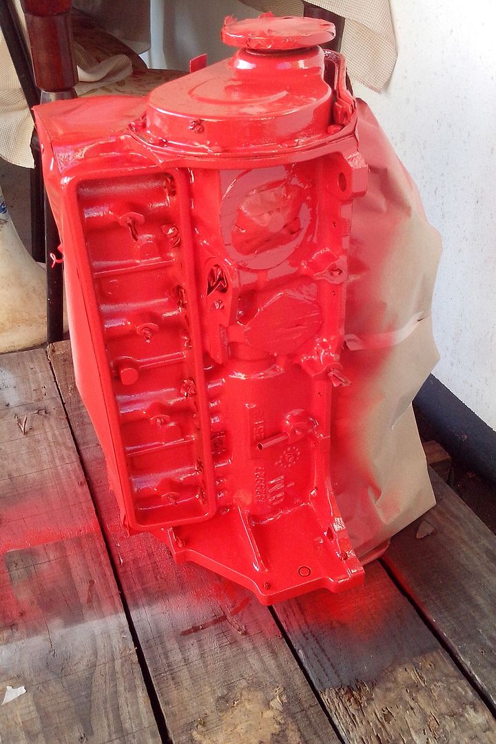

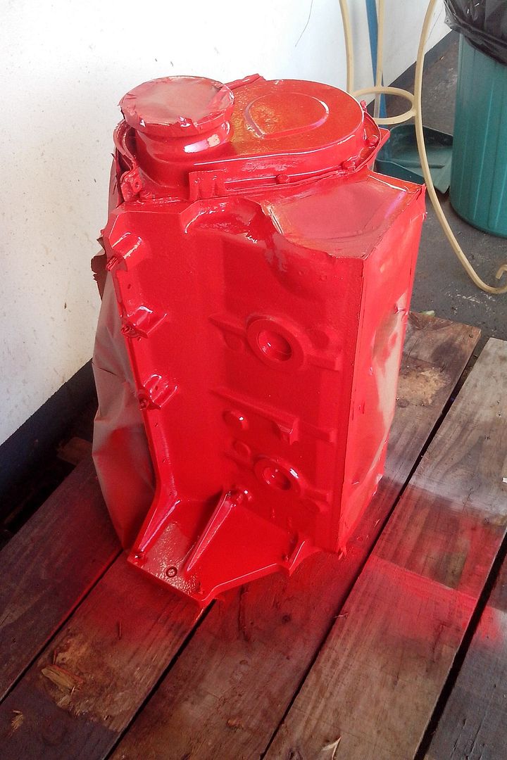

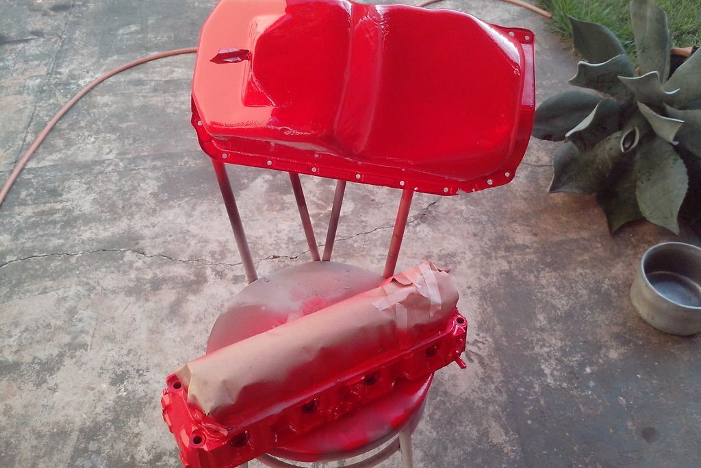

depois do fundo começado a mandar tinta no bicho

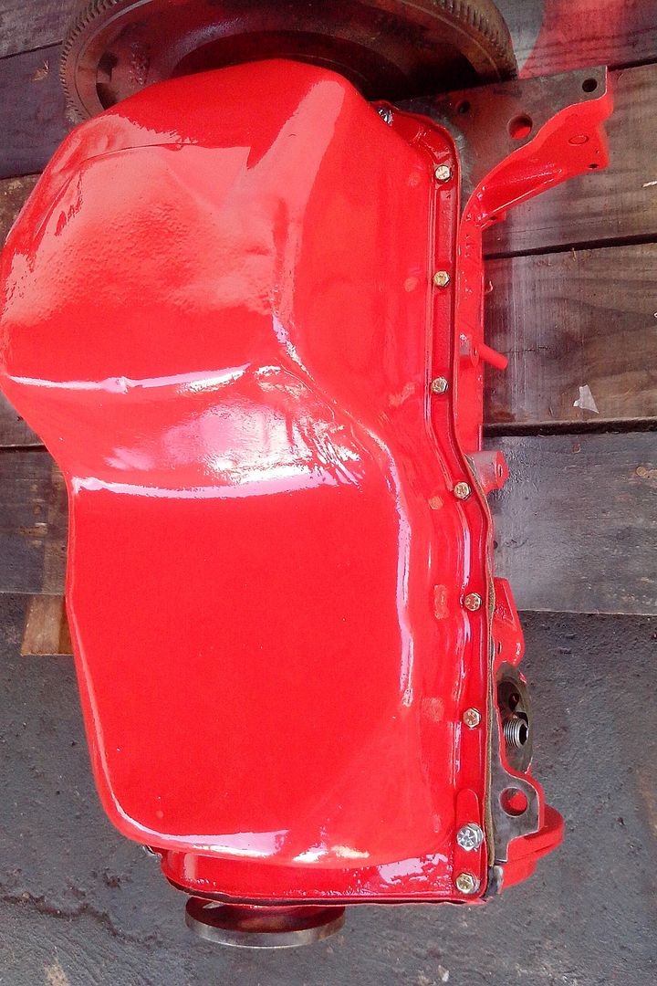

parte de baixo fechada com todas as juntas do motor novas e parafusos em inox

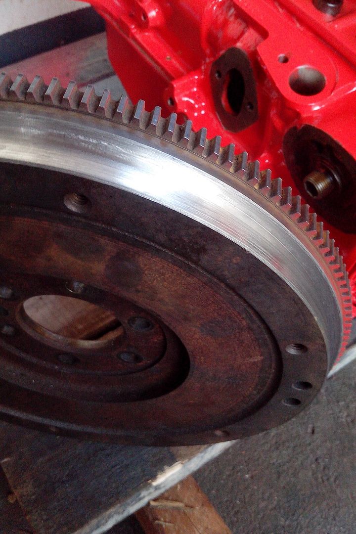

volante aliviado

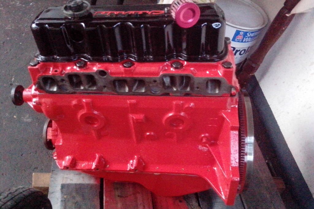

montando a parte de cima com juntas sabó,valvulas novas,taxa de 9,7 para gasolina ,cabeçote todo retificado e com peças novas
resultado final
em breve sera instalado na caravan e colocado escap 4x1 aranha, weber 40 e comando 272

Posso fazer uma observação? Você pintou uma parte que é extremamente proibido a pintura, a casa de tuchos e varetas, quando o óleo esquentar, com o tempo ela vai soltar aquela tinta ali, e vai pra onde??? com o óleo quente vai pra todo motor, mas em principal o bronzinamento, e chegando ali é questão de tempo pra entupir e perder todo o motor... e com toda a casa pintada, é pouco tempo mesmo!
Não estou me desfazendo do seu serviço, pelo contrario... estou tentando te alertar pra não se prejudicar mais pra frente.
caravam1981
Localização : ribeirão preto
Modelo do carro : caravan comodoro 1981
Cilindros : 4 cil.
Data de inscrição : 25/04/2015
Re: restauração e preparação motor 4cc 153
Mensagem por caravam1981 em Dom 17 Maio - 19:04:14
Rato Loko escreveu:Seja bem vindo Caravam81!
opa, não sabia dessa dica..... ja vou tirar toda a tinta de lá com urgencia. obrigado pela dica. vivendo e aprendendo .. e de forma nenhuma está desfazendo,muito pelo contrario , está ajudando eu e o grupo . valeu mesmo
