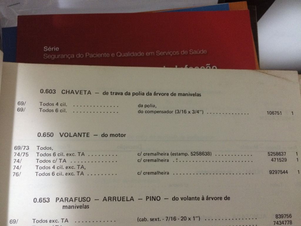

Mensagem por Pedrão B. em Qui 7 Maio - 22:31:19
Tá aí moçada, a foto do catálogo de peças do Opala GM Edição de 1984.
