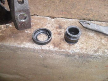

A peça no meio entre o garfo e platô:
Rolamento quebrado:
http://www.opaleirosdoparana.com/t28547-problema-garfo-embreagem
ramon lisboa
Localização : piabetá magé rio de janeiro
Modelo do carro : opalão 79
Data de inscrição : 05/09/2015
Re: opala 4cc 79 barulho na caixa de marchas
Mensagem por ramon lisboa em Seg 12 Set - 14:07:10
caraca show de bola mano, brigadão cheers cheers cheers cheers
