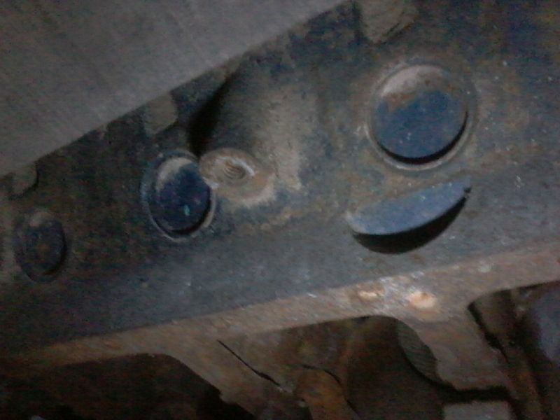

Esse carro veio apenas para uma eventual falha no motor.....depois de eu fazer uma inspeção constatei que os tuchos e o comando estavam ralados , baixa  pressão de óleo e teste de vazão e compressão com números inferiores ao ideal !!!!
Seguem fotos do Mercury :

Bandit, esses cabeçotes, pelo que tu anotou ali são os de camara pequena, não é? No caso, os de camara grande tem maior resistência a rebaixe ou é tudo mesma coisa? Quanto é máximo que daria pra plainar (1 mm. 2 mm)? Vale a pena passar pra válvulas de 1.94"?

Boa noite Sr. Bianchi , sim esse é o cabeçote pequeno, quanto a espessura deles não mudam , pode-se rebaixa-los  2mm sem problemas, mas se for reconstruir o motor já pode monta-lo com pistões retos que fica mais fácil de sair dos 7.4/1 de taxa para algo na casa dos 9/1 facilmente. os motores que vendemos vem dos  USA , com isso vem sem numeração  na qual fazemos um registro novo  legalmente , assim não tendo problemas com a lei numa eventual fiscalização.
Quanto ao valor final de um motor com configuração original partindo do principio de ter um motor confiável de duradouro  o valor final de um comprado de fora e um reconstruído aqui no brasil será em aproximadamente  R$: 15.000,00 ,  isso claro dependendo da proposta de uso do motor e receita do mesmo , pode-se chegar fácil a um valor superior aos  R$: 35.000,00 . OKK
