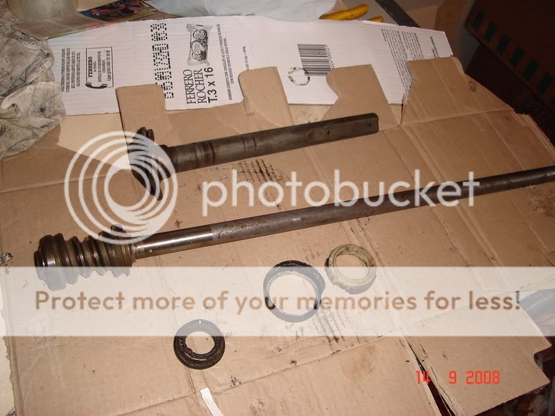

Resolvi colocar aqui como fiz para adaptar 2 colunas mecanicas para Hidraulicas 68/77, já que são peças extremamente dificeis de encontrar
Resolvi fazer mais por necessidade, já que comprei uma no Mercado Livre e a pessoa que adaptou usou as medidas da moderna 58 cm, diferente das medidas originais, resumindo não serviu, tive que mandar cortar de novo, cuidado ao comprar peças adaptadas

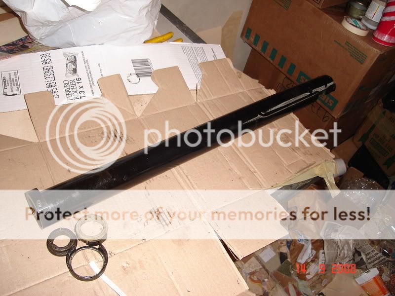

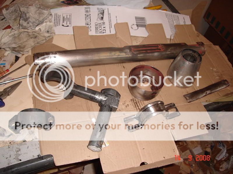

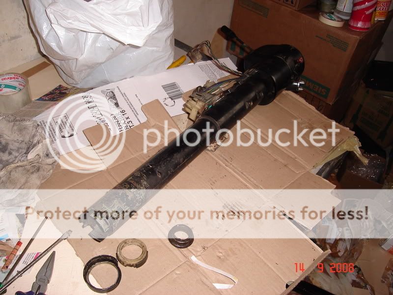

1. Passo foi comprar uma coluna moderna para retirar a parte de baixo onde vai o rolamento, sua capa interna, capa externa e presilha
A coluna antiga mecanica antes de cortar
Cortei a coluna moderna em baixo 3cm mais ou menos cortei a coluna antiga ela deverá ficar com a medida final de 52 cm, sem o copo ede acabamento, com o copo e a mesa de seta deverá ter entre 55,5cm e 56 cm.
aproveitei e removi a pintura

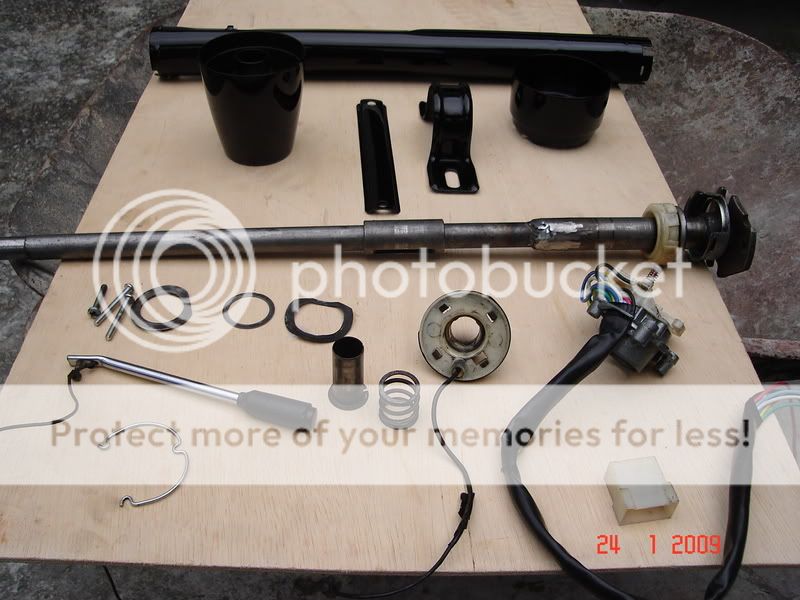

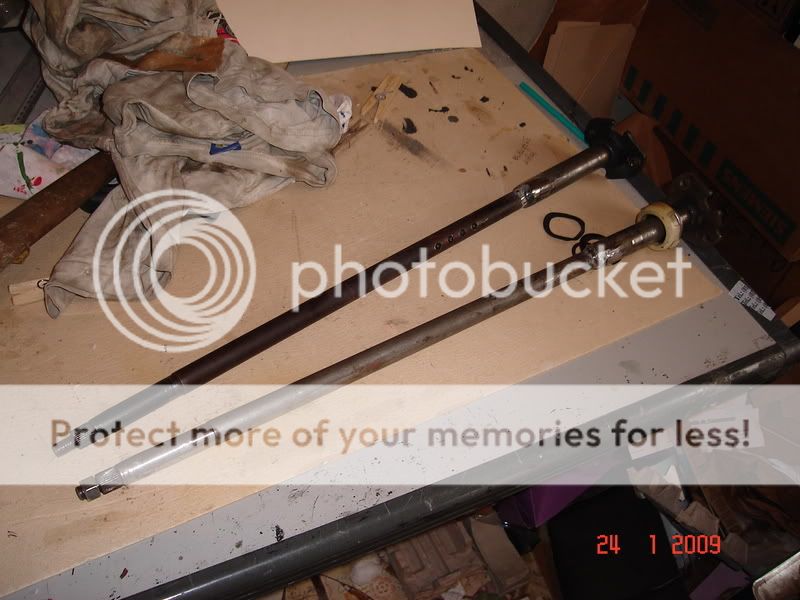

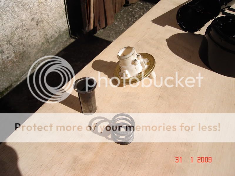

Tambem é necessário modificar o varão, usei a parte de cima do varão antigo e a parte de baixo da varão do moderno que é telescopico e "entra" dentro do varão antigo, o comprimento deste deve ficar em 64,5 cm.

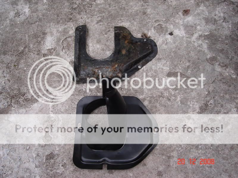

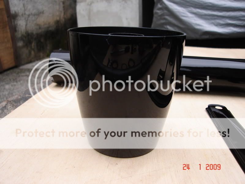

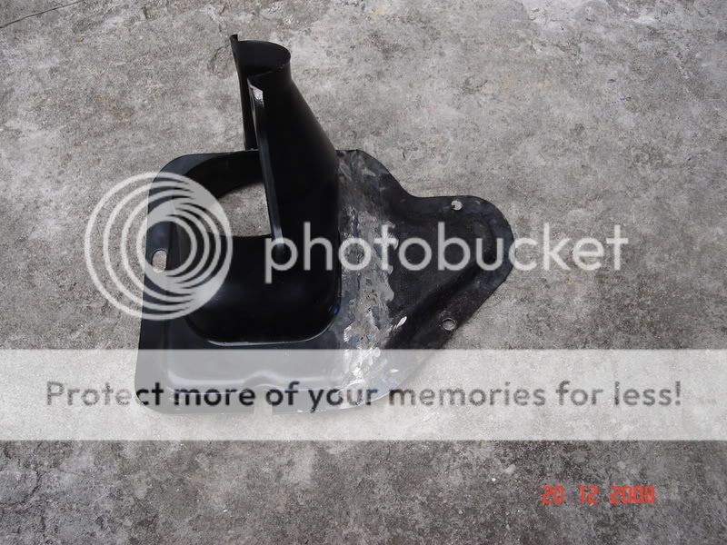

Tambem tem que adaptar a coifa de acabamento da coluna, pois os até 77 tem o carte do assoalho um pouco maisr que dos 78 para cima
Coifa original até 77 mecanica em cima e 78 para cima hidraulica

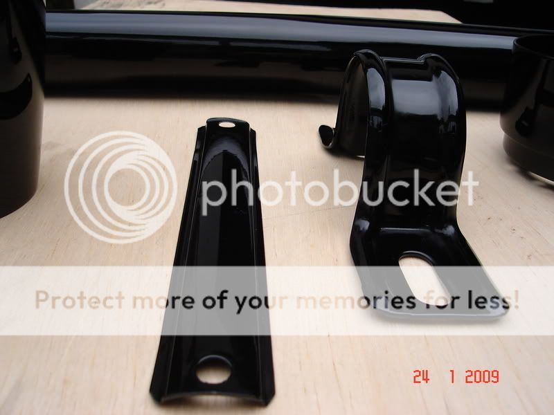

Coifa pronta

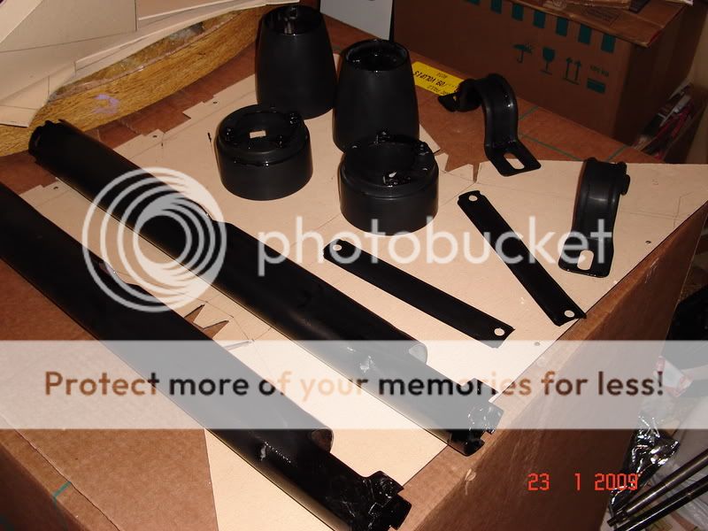

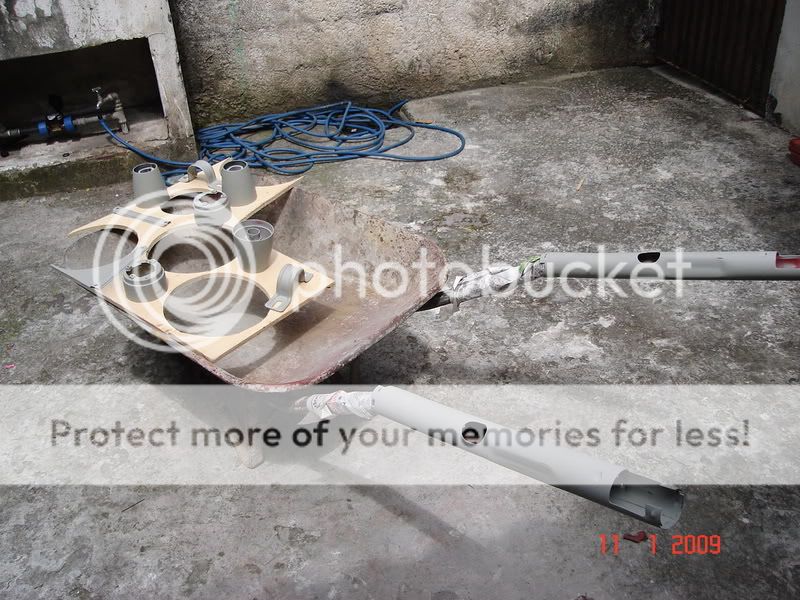

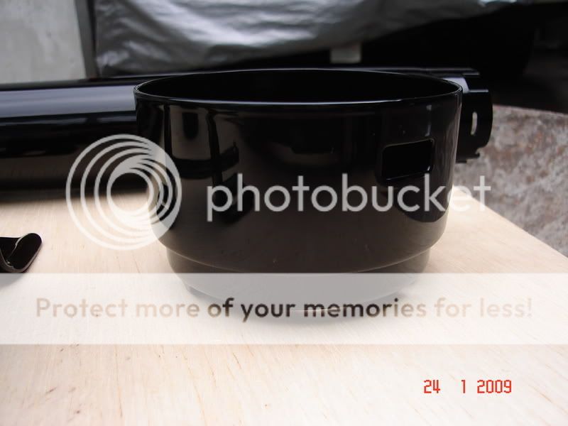

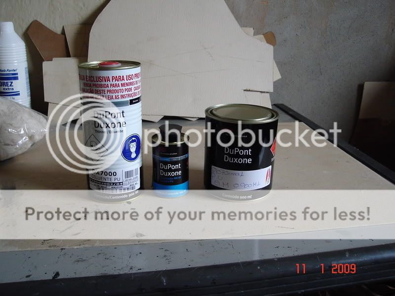

Feito isto faltou somente lixar as peças, aplicar uma demão esfumaçada de Wash Primer, 2 demãos de Primer PU, lixar com lixa d'agua 320 e 400, 2 demãos de Esmalte Poliuretano, lixar com lixa 1200 e polir com massa branca n.º 2.
Com fundo PU
Lixado com lixa 1200
Polido

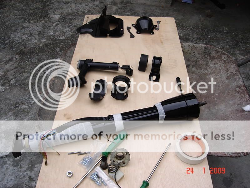

Pronta para montar
Semi montada
Material para pintura
