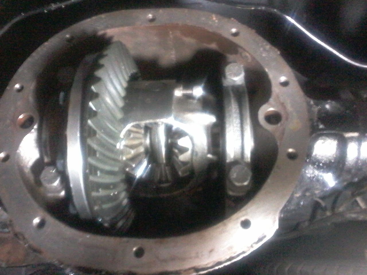

Meu diferencial 2:73 quebrou, e coloquei coroa,pinhão e caixa satélite do 4cc 3:54.(até achar um diferencial 3:07).Pelo oq eu vi as caixas satélites são bem parecidas, mais não posso afirmar com toda certeza se são compatíveis. Eu mesmo fiz o serviço, da bastante trabalho, caso for você que faça
marque todas as peças antes de desmontar,para facilitar na hora da montagem, troque o pino
se tiver desgastado e o parafuso que trava o pino.
