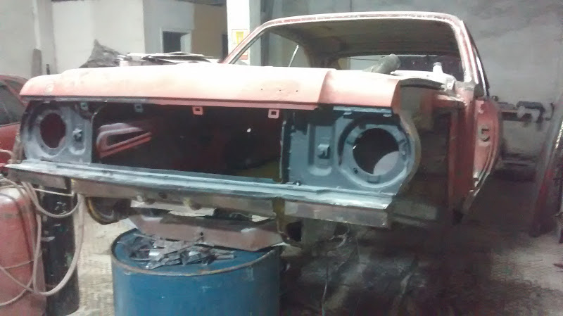

Enfim levei o opala ao seu Schokal que ficou encarregado das soldas.
Fizemos várias coisas nele já, a parte de solda terminou, a próxima etapa é a preparação para a pintura, mas vamos por partes!
Assoalho do motorista já remendado. Faltando só acabamento.
O assoalho do carona, consegui uma bandeja inteira, um remendo de boa qualidade e resolvemos trocar todo para que eu pudesse dar uma olhada por dentro da longarina (Não foi preciso muito, só passar um fundo óxido e graxa) e logo em seguida fechamos!
As caixas de ar receberam tratamento VIP, haha, Abrimos elas e tirei toda a ferrugem, terra acumulada e apliquei Dimetil (convertedor de ferrugem) e logo em seguida fundo óxido.
Depois parti para o porta malas, cortamos os remendos e resolvi limpar para que ele soldasse e fizesse um trabalho legal com o porta malas limpo!
Sim, esse carro era amarelo, por algum motivo na época recebeu o kit do 79, vidros verdes e foi passado para a cor marrom.

Caixa de roda devidamente inteira, soldada e com fundo óxido!
Ponta da caixa de ar soldada e com fundo óxido antes do acabamento.
Pé da coluna do batente soldado e com fundo óxido antes do acabamento.
Porta malas devidamente remendado, falta somente refazer os furos originais! Fora isso é só passar o disco e preparar!
Bacia de estepe no lugar, por sinal muito bom remendo, eu até recomendo essa marca cuja esqueci o nome. rrsrsrs
Visão Geral dele!
Remendos feitos no "friso de suporte do tanque", ainda não foi passado disco nem acabamento, a solda está crua!
O remendo foi feito propositalmente maior para que pudesse ser cortado no lugar do tamanho que deve ser!
As caixas de ar já foram pontilhadas no lugar, provavelmente serão soldadas com latão, esse processo é super rápido, o pior mesmo é o alinhamento e pontilhar, que no caso já foi feito!
