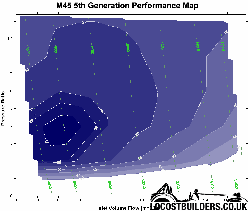

olá pessoal sou novo no fórum,e também em idade(18), estava lendo um tópico sobre supercharger no 4cc ( blower 4-53 ) e gostaria de saber mais sobre como aumentar/diminuir a pressão gerada pelo blower,usando esse calculo das polias.

Cara e foda tu nao consegue necessariamente aumentar a pressao de um blower modificando a rotacao dele. Quer dizer conseguir consegue mas tem que ser o blower certo. Os blowers tambem tem regime de rotacao especificos e vao responder certo em determinados regimes. Segue grafico
Esse e um blower de um M45 da eaton.
Oque podemos ver e que se tu passar de 12000 RPM tu comeca a gerar mto mais calor doque pressao e dai nao te adianta de nada colocar 2bar de ar quente no motor.
Como tu falou que e leigo deixa eu explicar como vc le estes mapas. Na esquerda em linha vertical vc tem pressao em ATM +- = Bar =kgf/cm2. Em baixo vc tem os CFM gerados e a parte que tu normalmente tem que se preocupar. Os "circulos" no mapa em branco sao as linhas de eficiencia ou seja 67% do que tu ta gerando no meio e pressao e os outros 33 se nao me engano sao calor e perdas internas. Pode ver que se tu bater nos 15000 e 50% calor e isso drena algum HP do teu motor. No 122a sao quase 50hp kkk
Pra finalizar a linha verde e o RPM.
Agora a parte mais importante para algo bem feito e escolher um supercharger que te supra de forma eficiente o ar necessario pro teu motor. calculadora CFM
Essa calculadora te da os cfm necessarios pro teu motor supondo um corte de giro generoso a 6K sao +- 300 pro 151 e 450 pro 250.
Bom sabendo isso voltamos pro grafico
O M-45 para o 151 estaria bom pode ver que pra 300cfm ele vai estar com 60% de eficiencia oque pra esse modelo de SC ta bom. Agora ja pro 250 ele ja vai pra quase 50% e dai provavelmente vai te mta perda de pressao. Ainda fica esperto mas da perda.
Mas o mais importante e qua na faixa media do motor ele sempre fique na aera o mais azul possivel.

Pra saber qual o valor Ideal da polia tu seleciona o RPM do SC e divide pelo RPM de corte do teu motor Ex eu quero que com 5000 rpm no motor eu tenha 7250 rpm no SC entao 7250/5000=1.45 essa seria tua relacao de polias da tu vai la na do virabrequim e sll tem 112mm de diametros pra ter essa relacao tu faz 112/1.45= 77mm dai tu vai em um torneiro e pede pra ele fazer a polia com esse diametro.
Outra coisa caso tu ja tenha o sistema instalado e que superchargers geram pressao bem mais facil que turbos tu pode ver que eles tem 2bar parelho em todo o mapa que regula a pressao dele sao as wastegate. Se ela estiver com pouca regulagem ele nao vai dar pressao.

Pode ver que tu nao chega com eficiencia a casa dos 350cfm necessarios pro 4cc. Se tu nao atender os cfm a pressao cai. Ate tem gente que coloca ele mas nao deve ficar mto bruto nao.
