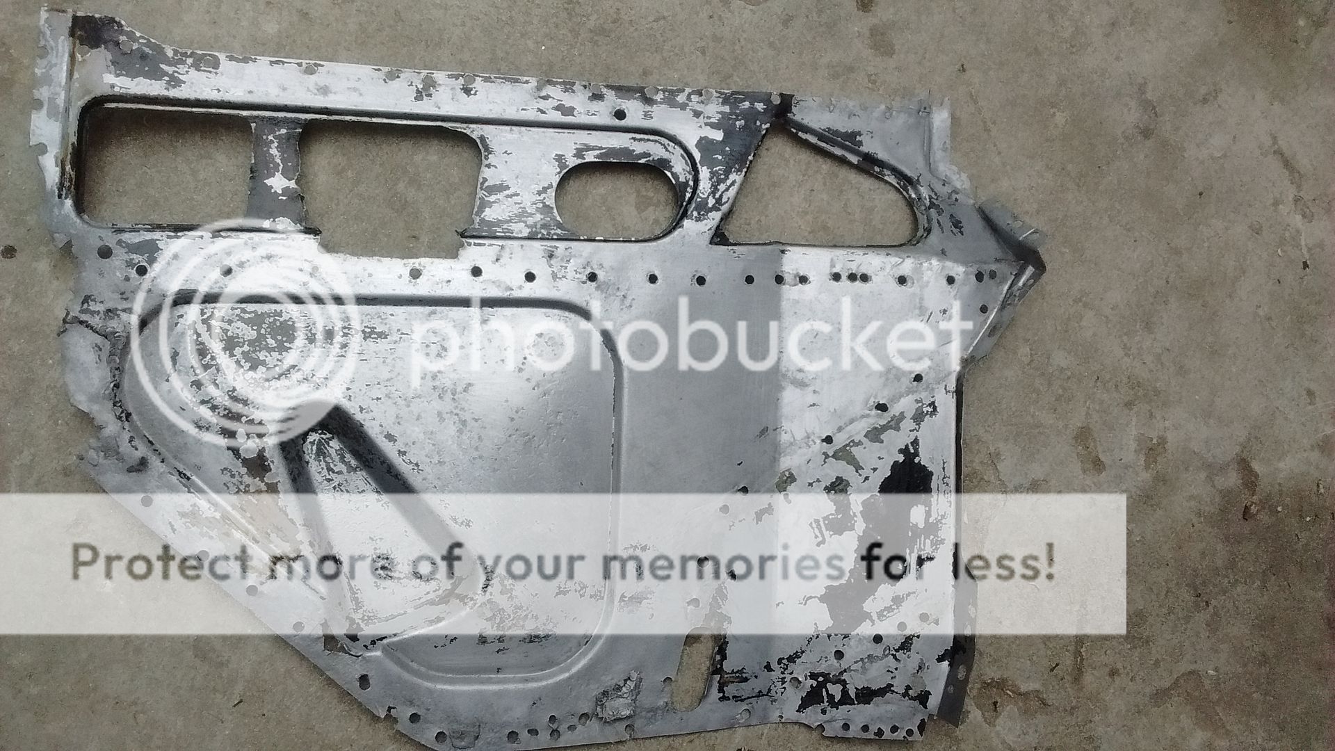

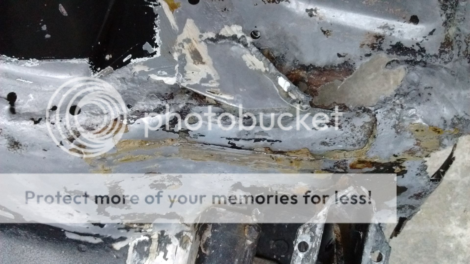

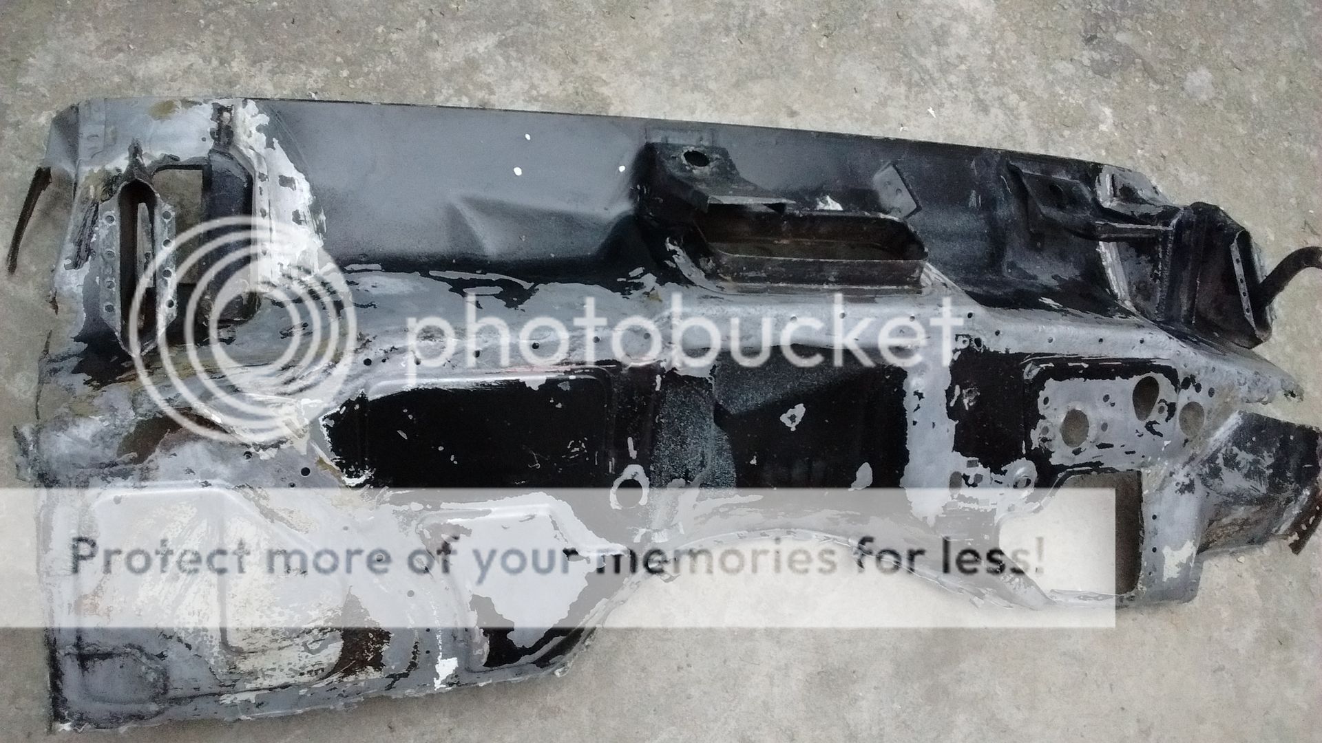

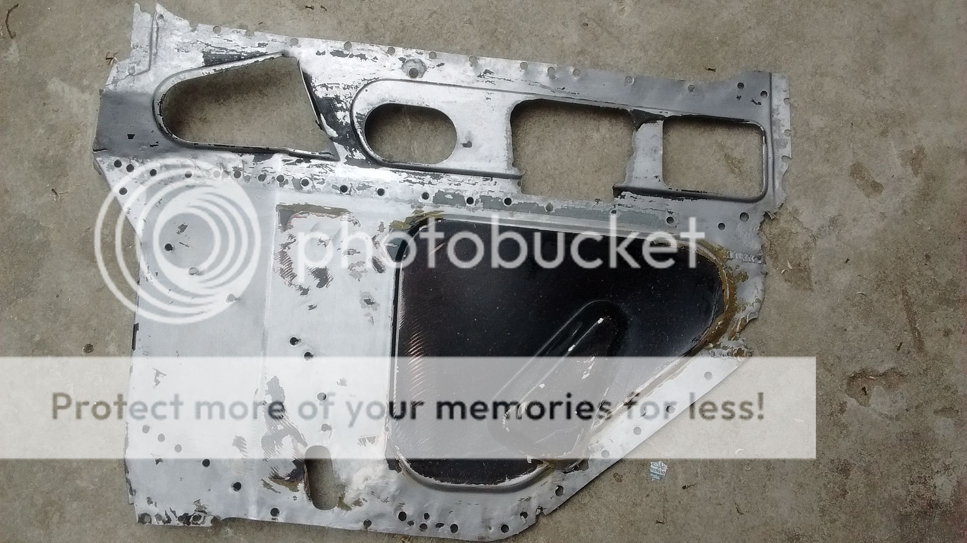

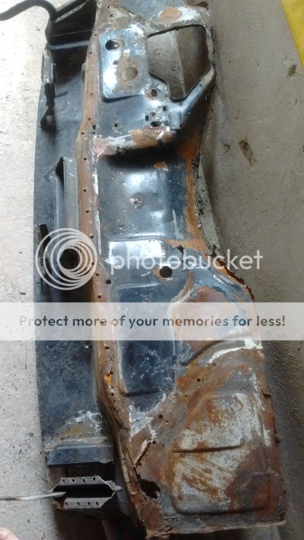

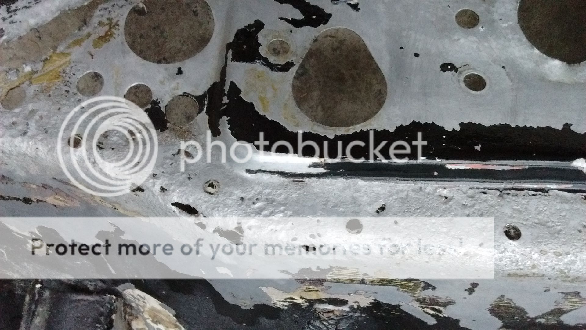

Estou voltando a mexer com carros, parei um pouco a reforma (falta de grana), antes de encarar o Opaleta decidi restaurar duas
mini frentes que tenho aqui, uma mais moderna e a que retirei do Opala 73, com esta esta em pior estado, estou começamdo por ela,
acredito que se eu conseguir deixar esta frente usavel, acho que consiguirei fazer o Opala do jeito que quero.
Todos os remendos serão feitos com oxi-acetileno, e os pontos com Mig, comprei uma Tig, mas veio com defeito e o vendedor me devolveu o
dinheiro, como estou fazendo um curso de solda oxi-gas com um conhecido, decidi não comprar a Tig, vou usar as que tenho por aqui
Frente do 73 desmontada
Depois da decapagem
Agora é começar o conserto
