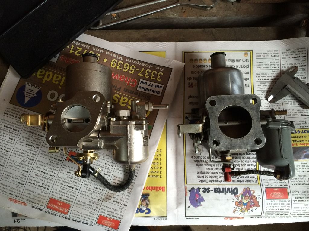

Re: Carburador su do doginho polara no Opala !!!
O da esquerda é o Hitachi e o da direita o SU.
Esse Hitachi foi todo restaurado, inclusive niquelado pra resistir ao álcool.
