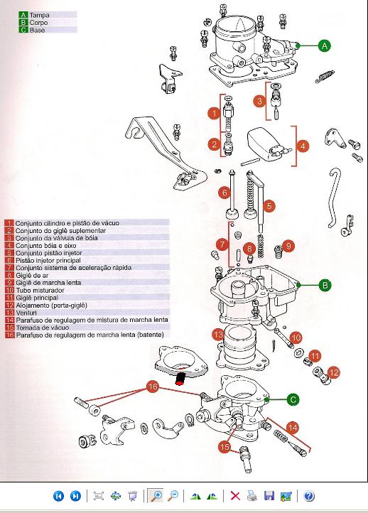

Pessoal, adquiri um caravan 77 4 cilindros, show de bola, porem o carburador (DFV-Weber 228) ta incomodando demais, a lenta ta show de bola, mas quando vou arrancar e dou uma pisada, parece q nao vai gasolina (tipo um vacuo), e ja troquei pistao injetor (coloquei um mais alto e depois um mais baixo), levei num mecanico dai ele disse q tinha arrumado porem começou a beber tipo bixo dai fui olhar e ela tava com o gicle principal 29 porem ele havia aumentado bastante o buraco, dai resolvi voltar pro 29 original, 30 e 31, e ela falha bastante quando pisa, alguem pode me ajudar?

Amigo, reparou se no fundo do poço do pistão injetor tem uma pequena esfera de metal? Ela serve para vedar o canal de sucção da cuba quando o pistão está descendo, fazendo com que o combustível vá apenas para o tubo de rápida e não volte para a cuba. Sem essa esfera a injeção de rápida não funciona e causa esses buracos na aceleração.
Geralmente o pessoal que não conhece esse carburador perde a esfera ao desmontar, ela é tão pequena que você nem percebe que saiu dali.
Também o ideal é revisar tudo e ir descartando item por item, de repente o motor só funciona bem com o giclê arrombado pois precisa mais combustível para compensar velas ruins ou motor fora de ponto.
Sugiro revisar: avanço do distribuidor (se aquela cápsula acoplada ao distribuidor não está travada), ponto do motor, velas (se estão em bom estado é bom verificar a folga dos eletrodos, 0.8 para platinado ou 1.0 para eletrônico), cabos de velas, bobina, tampa do distribuidor, rotor, bomba de combustível, filtro de combustível (pode estar saturado).

O meu 228 estava desse jeito! então regulei a borboleta do afogador (borboleta de cima) deixando ela fechada, uma abertura minima de uns 5 a 7 milimetros. o resto ela abre quando se acelera o motor... desde então quando acelero repentinamente o motor atende na hora. tente isso!

Pode estar procurando no lugar errado.
http://www.opaleirosdoparana.com/t42588-atencao-com-as-velas
A lenta não atua somente na lenta ela funciona até mais ou menos 2500 rpm's.
Eu tenho um Weber que o sistema principal demora a funcionar, mas a lenta e o injetor de rápida aguentam o tranco até ele começar a funcionar.
Pode ser faísca fraca e enriquecer a mistura compensa.
Pode ser o parafuso da lenta (n° 14) que esta sem a borracha de vedação deixando
entrar ar falso.
