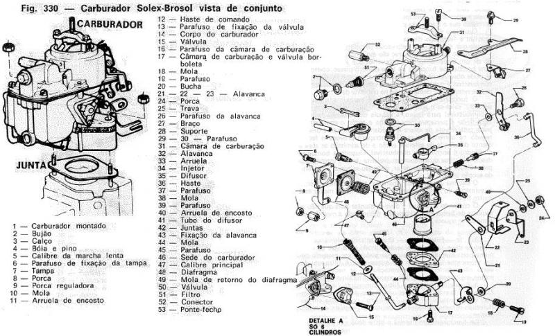

Ola pessoal mi ajudem tenho um opala 2 porta de 81 com carburador h40/44 não sei oque tá acontecendo ele er 4cc e não tá fazendo nem 4 km por litro olhei o gicle do carburador principal ele er 175 esse gicle eo original desse carburador ou eesse carburador bebe mundo mi ajudem por favor agradesso

Tire o filtro ligue o carro e olhe se não está pingando dentro da carburador, em cima da borboleta, neste caso pode ser boia alta ou travada dentro do carburador.
Giclê errados.
Mas parece ser Giclê grande demais.
No seu caso seria giclê (pela tabela) 155 a 167 (combustível).
E 145 (ar).
Giclê 170 a partir e 88.
E você escreveu estar com 175.

Obg por te mi ajudado com gicles eu olhei e não tá pingando nao ta msm e jorando gasolina ta mais do que pingando oq eu fasso?? Agradesso

Tenta regular a boia deixando um pouco mais baixa.
Curvando ela para baixo um pouco na base:
Ou calçando com uma arruela a mais na válvula acima da boia:
Tudo isto é dentro do carburador.

Rodrigo536 escreveu:Mais pra baixo pra ela fica encostando mais na agulha ?? Tipo pra ela boiaa mais
A agulha fica em cima, curvar a base da boia um pouco para baixo, ela"afunda" mais no combustível e "sobe" mais com menos combustível na cuba e fecha a agulha.

Irmão ajeitei a boia que vc mi ensino depois que eu ajeitei Até a lenta meu carro seguro ele não tava segurando a lenta mais depois que ajeitei até lenta ta segurando vc axa q lenta tem aver com a boia?
Masculino Número de Mensagens : 5931
Re: Mecânica geral carburado h40/44 ajuda
Mensagem por adpachec em Qui 4 Ago - 7:58:27
No H 40 não sei, mas no SolexH 34 a boia muito baixa deixa falhando e se acelerar morre porque seca a cuba.
Pode ser o mesmo motivo, boia baixa e dificuldade de manter a cuba abastecida.
Cuba é aparte interna do carburador onde fica o combustível.

E pode ser mais o meu não tah morrendo nao quando acelero fico top meu ta vazando demais pelo diafragma
Já ta bebendo muito e aimda ta vazamdo quando eu fico olhando pro carburado logo jorra coletor dos lado

Encomenda então o kit de reparo dele.
