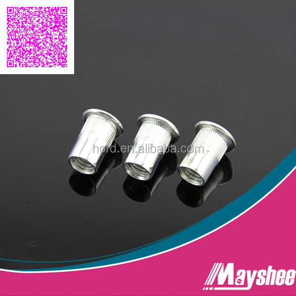

Rebite "POP" (repuxo), retire a haste de metal (batendo ao contrário) e coloque no tubo de entrada do carburador.
A cabeça do rebite serve de batente e por ser e alumínio pode ser moldada.
Reduzir a mangueira ou não adianta muita coisa ou pode não encaixar no bocal.
Vai ficar assim:
Eu usei um de 3 mm a parte interna dele deve ter 1,8 mm fica bem reduzido e a cabeça do rebite não deixa ele entrar para dentro (Solex H 34).
Mas isto é por causa do sistema de vazão estar "arrombado".

Opa, boa dica!! Irei fazer isso, espero que resolva. Valeu pessoal!!
