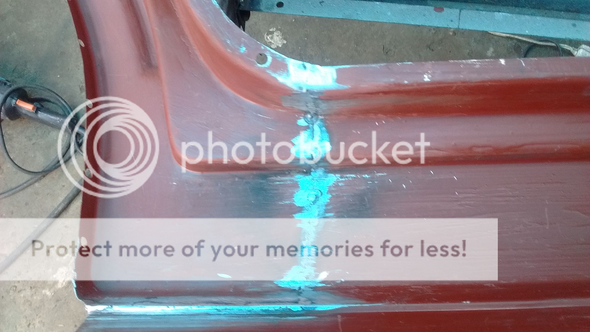

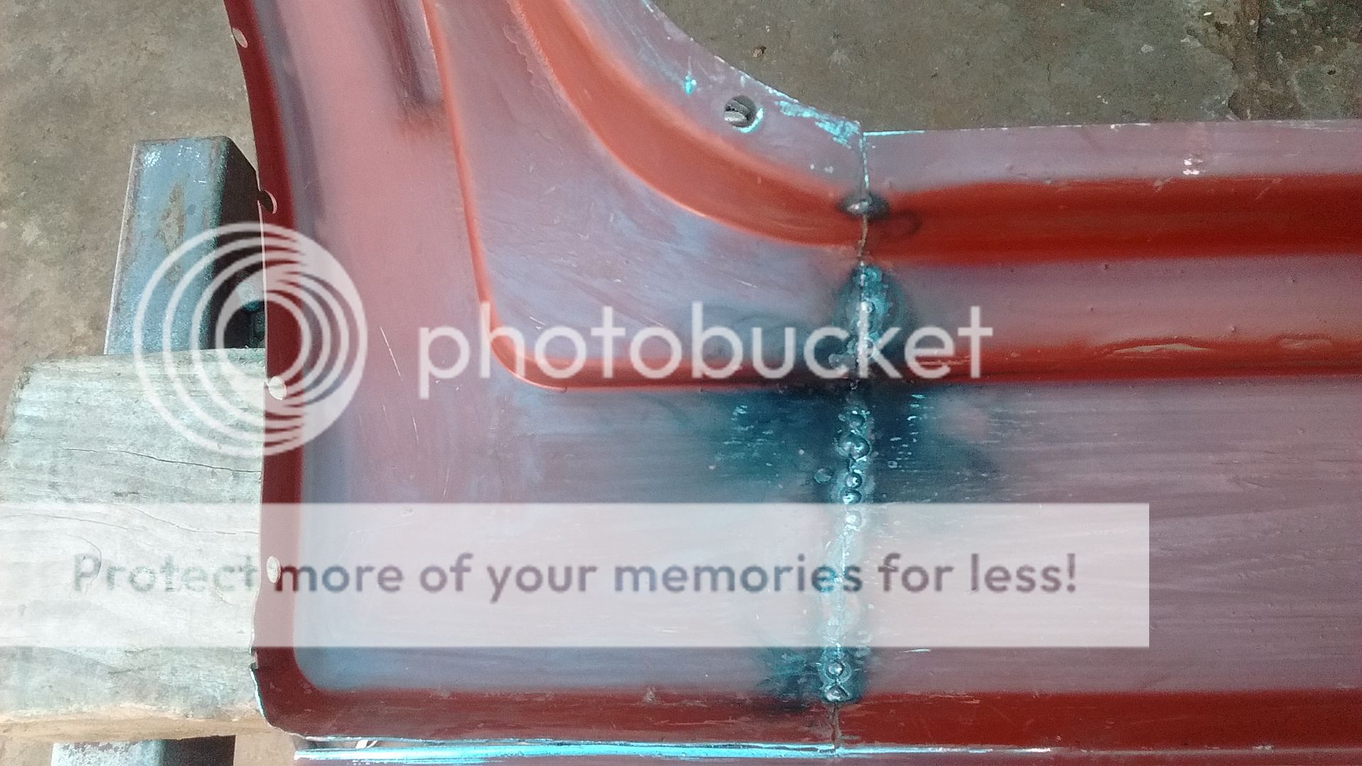

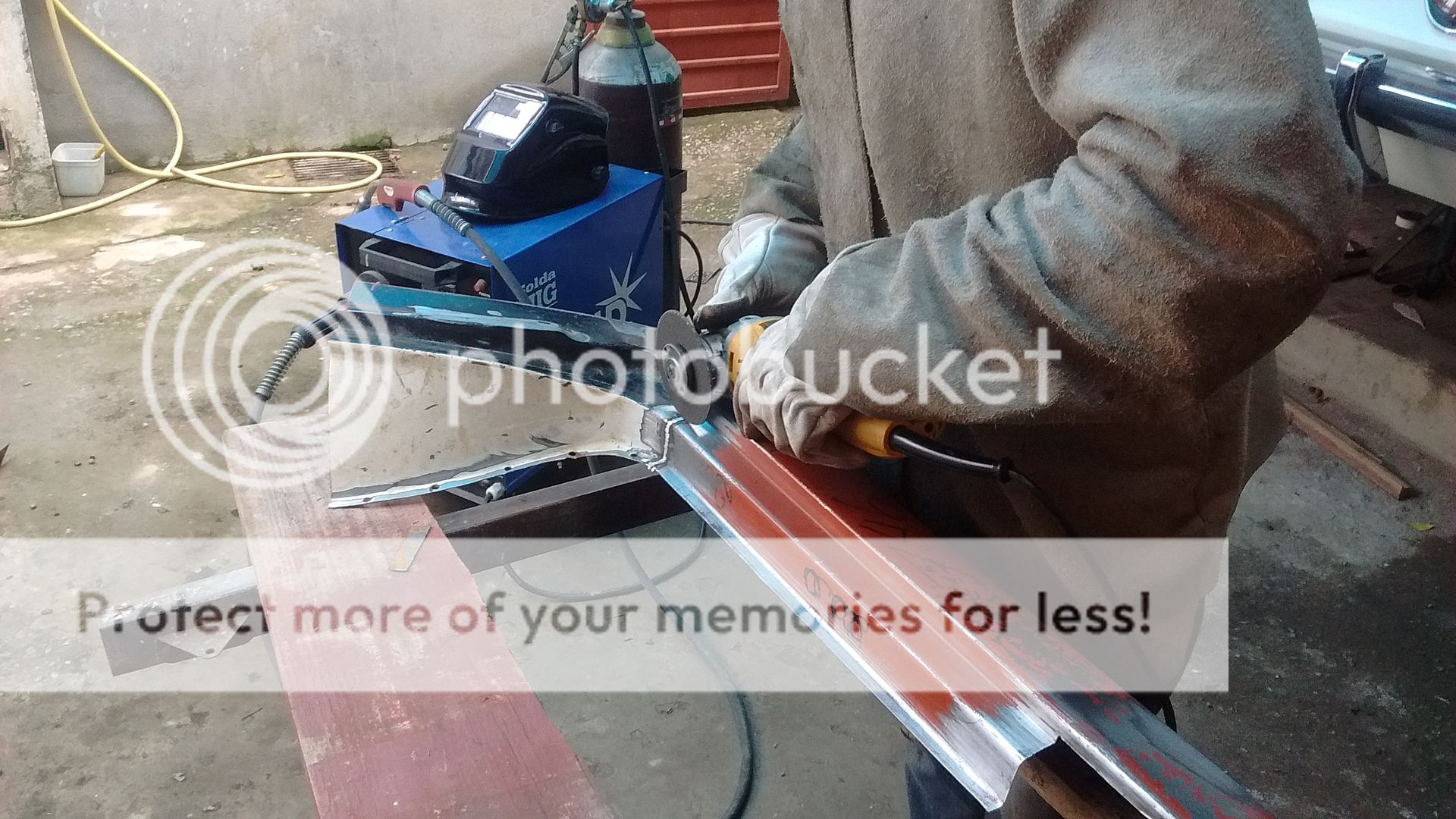

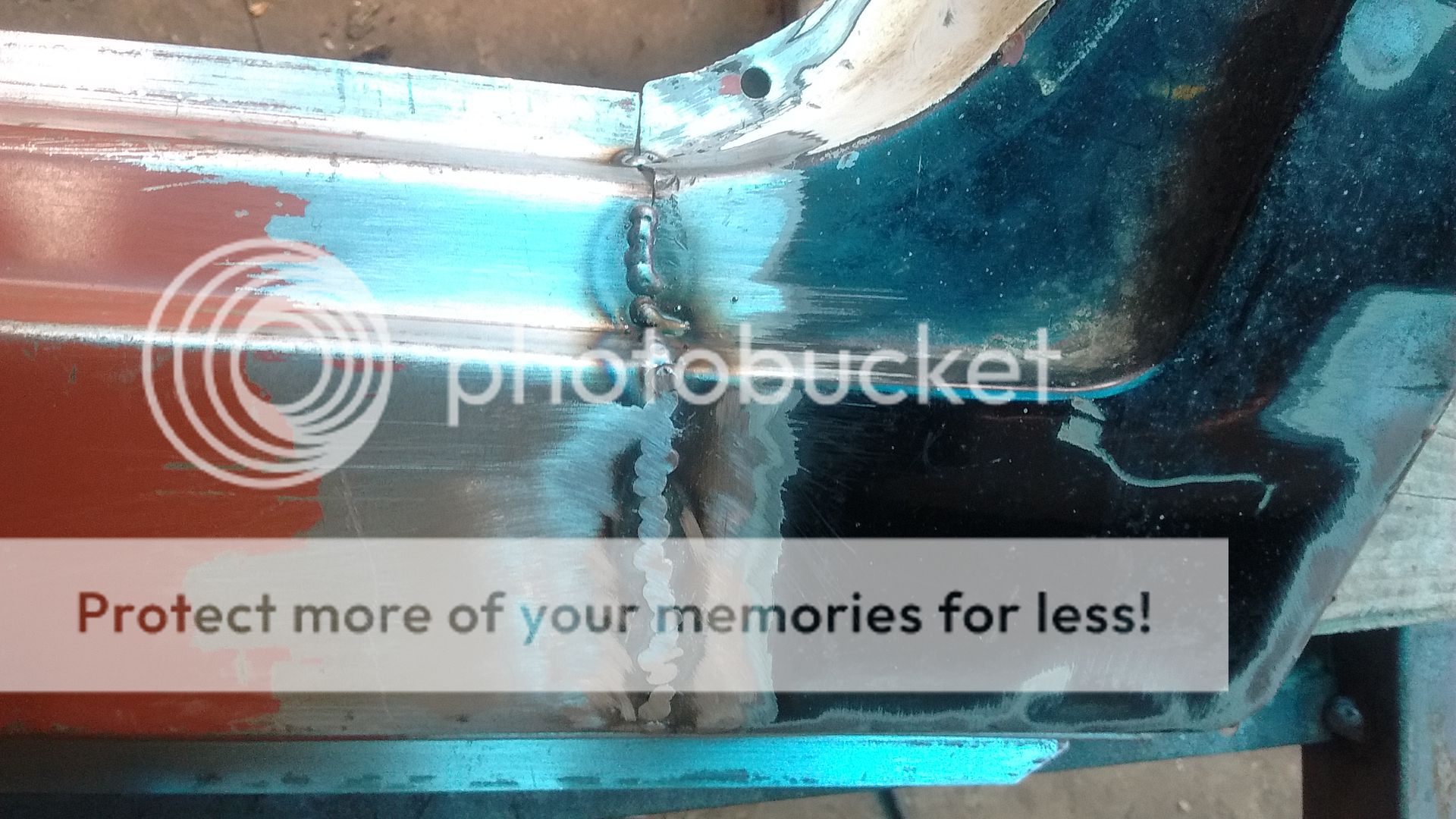

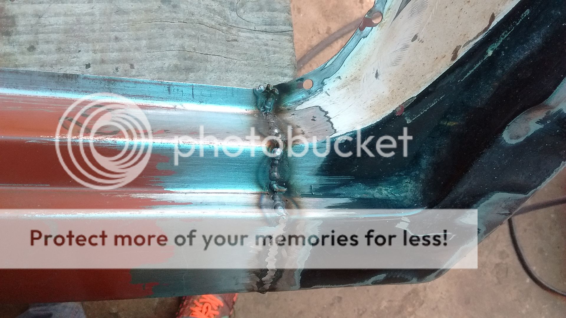

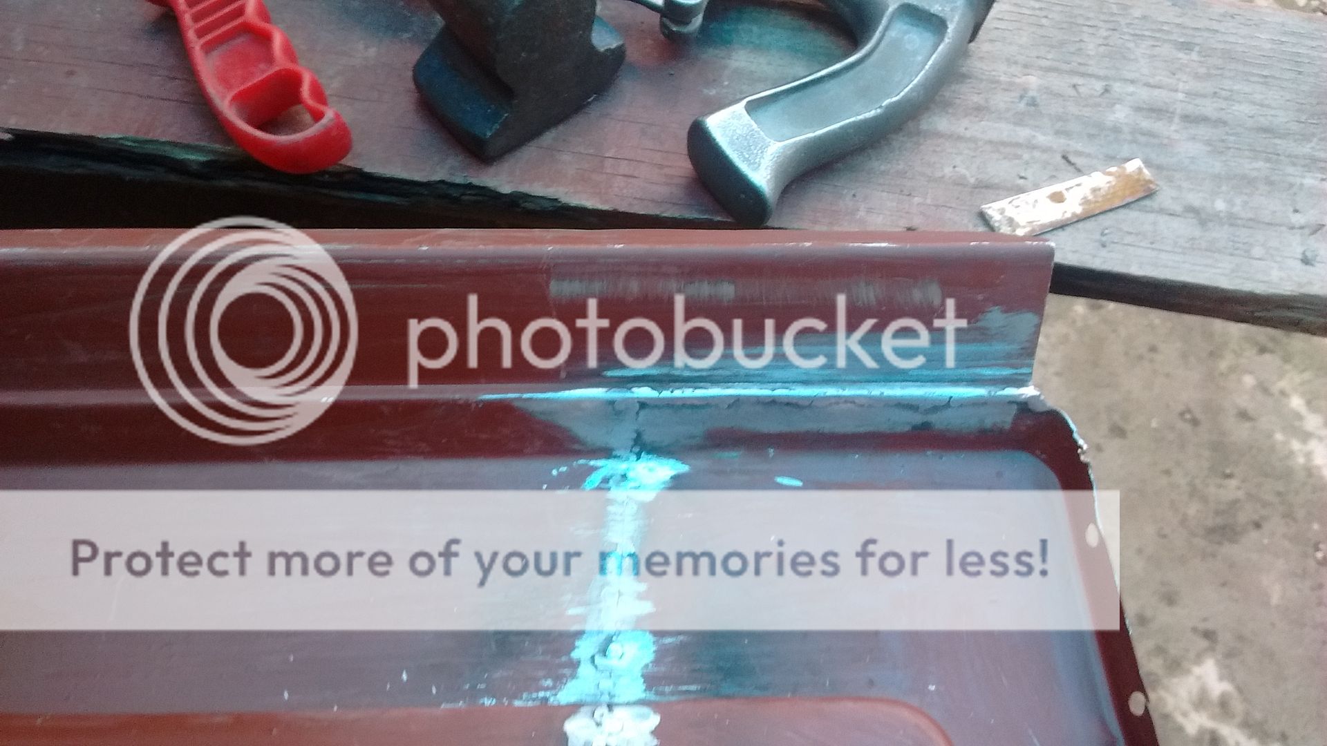

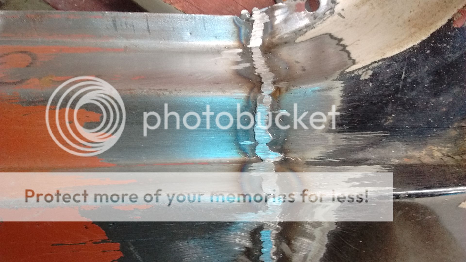

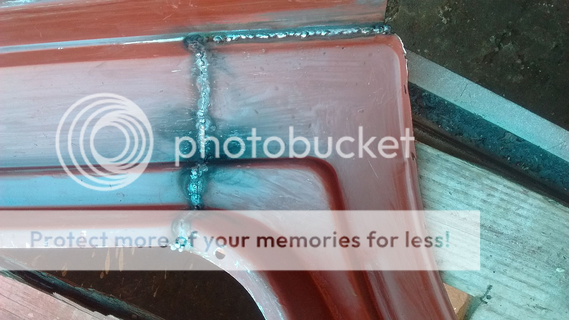

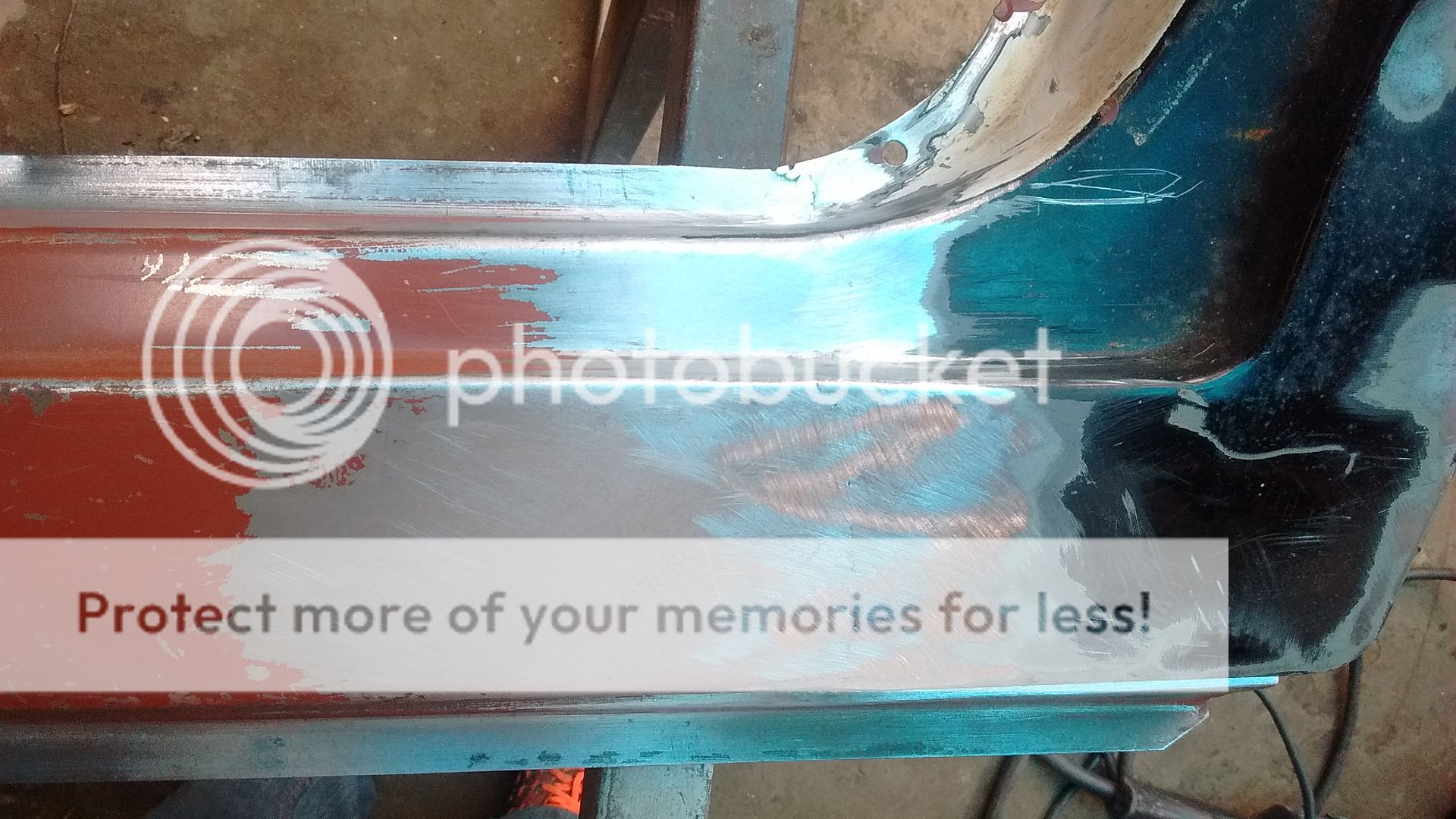

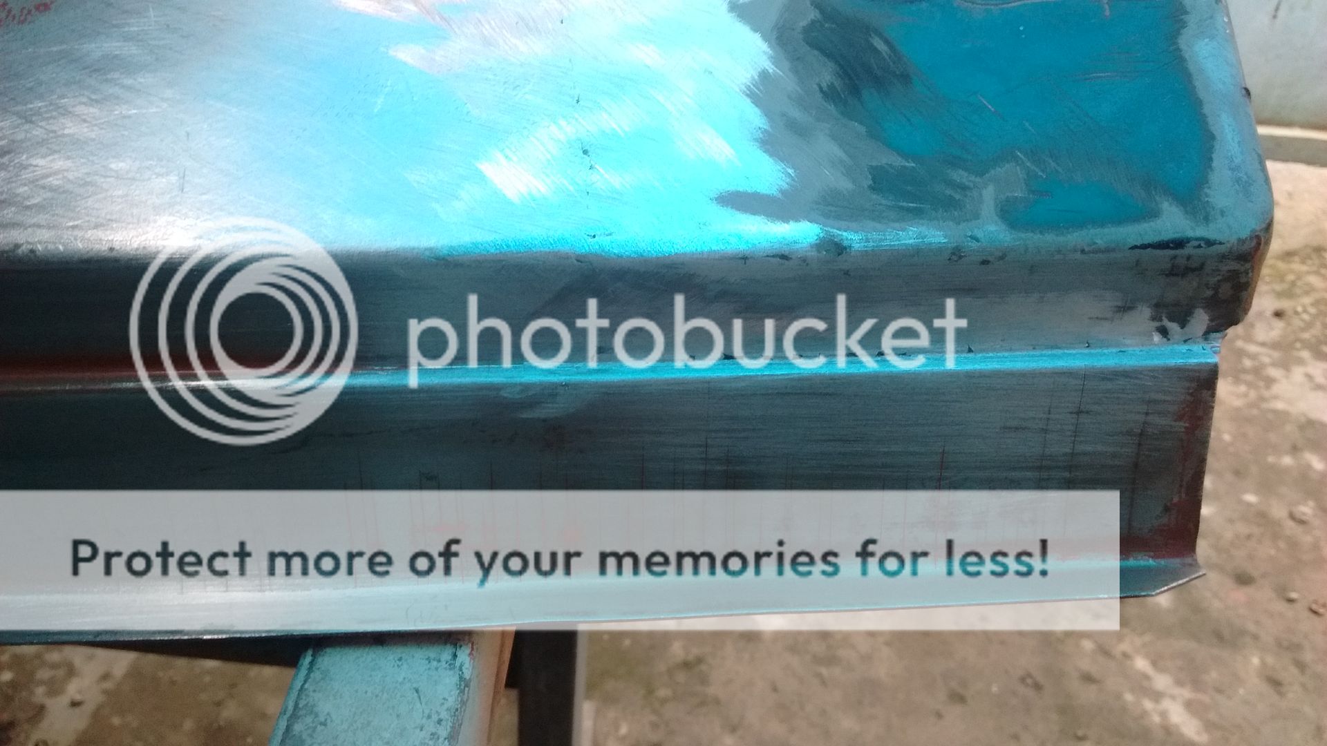

    Para fazer uma emenda ou remendo quase invisivel, com solda Mig
    1 - O corte deve ser feito o mais colado possivel a peça a ser soldada, sem sobrepor ou deixar grandes espaços, chapa topo a topo
    2 - Ambas as superficies a serem soldadas devem estar muito bem limpas (para a solda aderir melhor e diminiur o risco de furar a chapa)
    3 - Usar uma potencia baixa na maquina, devendo ter penetração mas sem excesso para não furar a chapa, uso potencia 1 na minha maquina (em chapas 20)
    4 - Os pontos devem ser alternados entre as extremidades do remendo, para não aquecer muito e empenar a chapa.
    5 - Para começar a esmerilhar a solda eu uso um disco de corte de 3mm perpendicular oa cordão, tomando muito cuidado para não pegar na chapa em volta do cordão para não afinar a chapa
    6 - Quando o cordão estiver cerca de 1 mm de altura, uso o disco de desbaste para alisar o cordão até cerca de 0,5 mm ou menos mas sem encostar na chapa
    7 - Depois passo a lixadeira para alisar a solda e deixar o cordão imperceptivel, caso surja algum furo basta dar um ponto e depois refazer o processo
    8 - Caso o lado de dentro seja aparente, como uma lateral ou paralama, pode-se usar o mesmo processo e caso fique alguns furos, estes podem ser cobertos com estanho ou uma poliester fina
    9 - Na maioria dos casos basta uma fina camada de poliester para nivelar ou somente um primer de enchimento já resolve
    esqueci de dizer, minha esmerilhadeira é 200v, eu a uso no 110v para ter menos rotação e maior controle
    Imagens

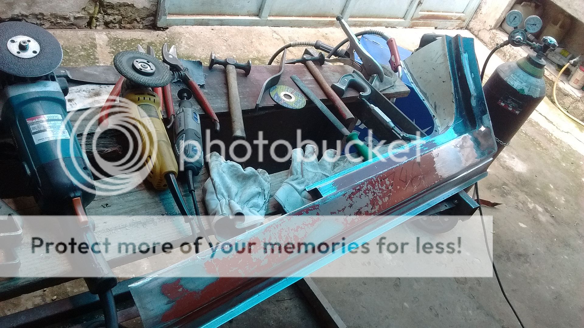

    Maquina com disco de corte

    Ferramental

    Olá eu uso disco de corte no sentido vertical ao cordão, para que o disco não encoste na chapa em volta da solda para não afina-la

    Olá
    Só uso discos da Norton
    uso o de corte 3mm para desbaste de cordão na transversal
    uso disco de 1mm para corte
    lixa ou flap disk para acabamento
    maquina Band 180

    Se possível, faça um tutorial que indique os primeiros passos ao mundo da solda, sobre os equipamentos necessários, vantagens e desvantagens, pois tenho certeza que muitos tem essas dúvidas assim como eu e não tem tempo ou grana para fazer um curso.
    eu vi sua resposta acima falando da máquina e tal, mas vi que tem mais coisa ali na foto, um cilindro, uma máscara...
