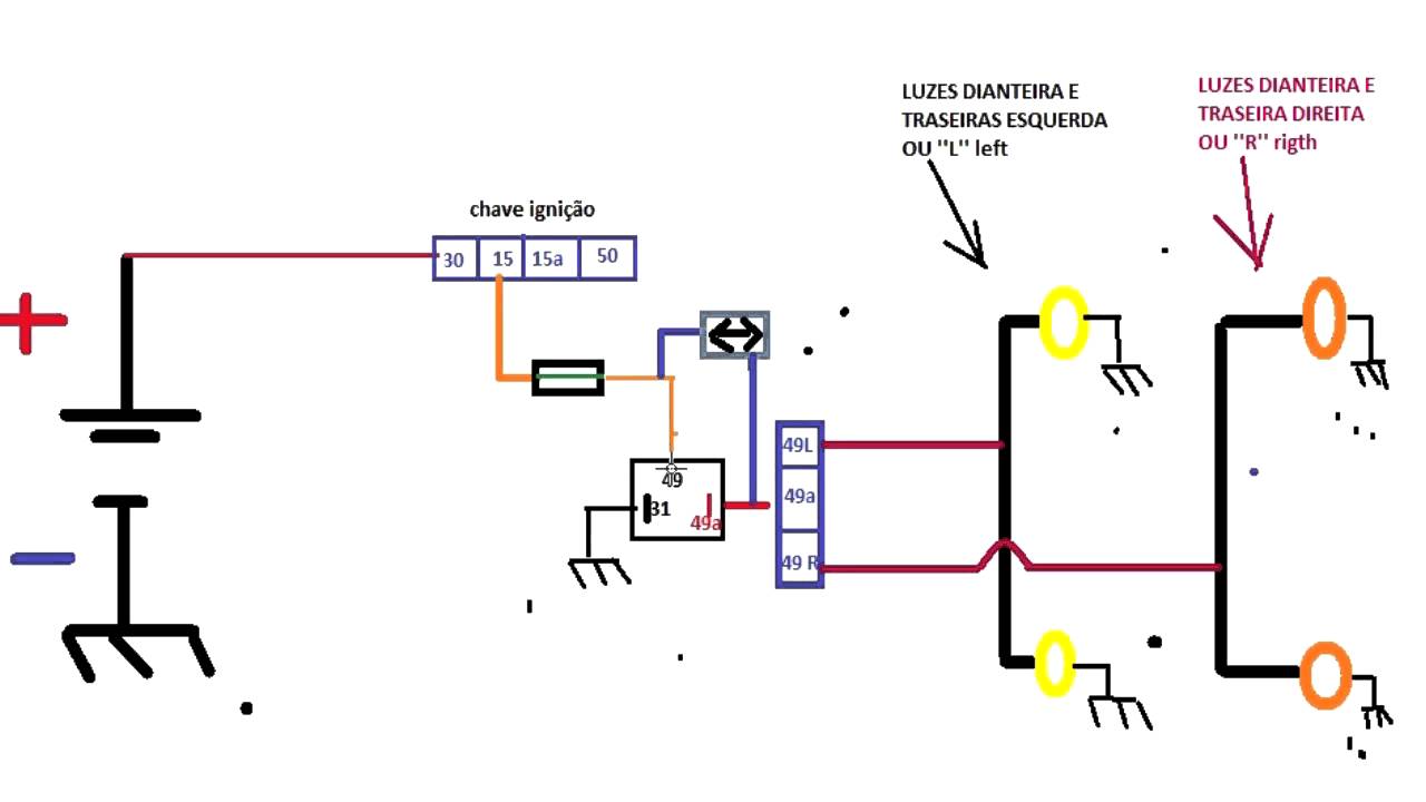

Boa tarde pessoal, estou com problema na seta do meu opala, quando ligo a chave de seta ela fica ligada direto e não pisca.
Já troquei o rele, testei ele na bancada e nada. Minha duvida é, ao retirar o rele e ligar a chave de seta, o correto seria a seta não ligar, já que o positivo da saída do rele não estaria mais ligada a chave? No meu caso a seta continua ligando mesmo após a retirada do rele.
Encontrei esse esquema na internet, saberiam me dizer se o original do opala é desta forma o funcionamento?

Não é muito a minha praia, mas vamos lá: normalmente quando existe um defeito nestes sistemas de seta e alerta, a forma como o carro indica isso para o motorista é exatamente essa. A luz do painel fica acesa constante. A sugestão: 1- Retire as lâmpadas dianteira e traseira, verifique se estão encaixadas corretamente e se os terminais estão ok. 2- verifique se os fios de aterramento de ambas (tras/diant) estão dando o devido contato.
Parece falta de aterramento, circuito aberto ou curto.
Boa sorte e boa caçada!

uma vez aconteceu comigo este defeito, dei uma lixadinha nos aterramentos na lata e conferi os fusíveis.
