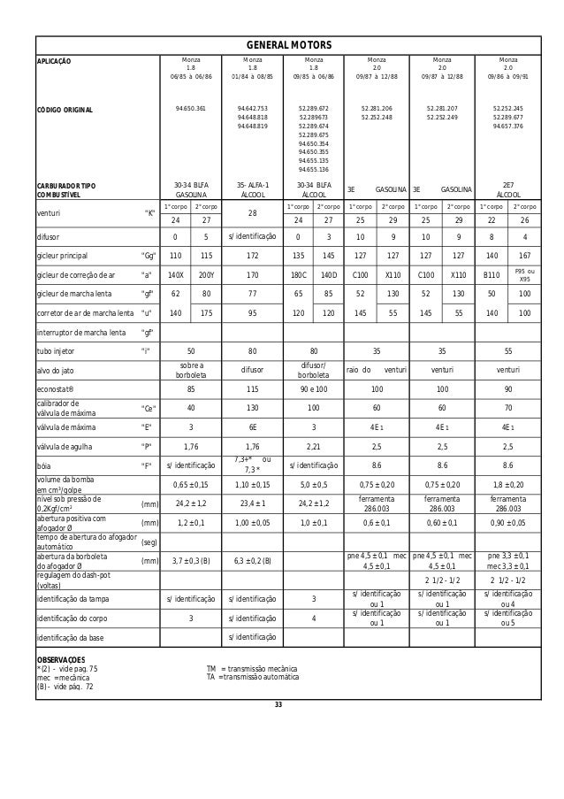

Mensagem por mauriciofadanelli em Ter 21 Mar - 0:17:04
Encontrei no ML um anúncio de venda de coletor + carburador para opala 4cc. (http://produto.mercadolivre.com.br/MLB-758228565-carburador-brosol-h30-34-blfa-a-alcool-e-coletor-_JM).
segundo o vendedor estaria funcionando numa caravan à alcool.
Minha dúvida é a seguinte: sendo esse carburador original do monza 1.8 ele funcionaria bem num opala 4cc? Alguém já utilizou esse carburador?
De acordo com as tabelas abaixo será que daria pra preparar um carburador desse pra rodar na gasolina?
Tabela brosol carburador h30-34:

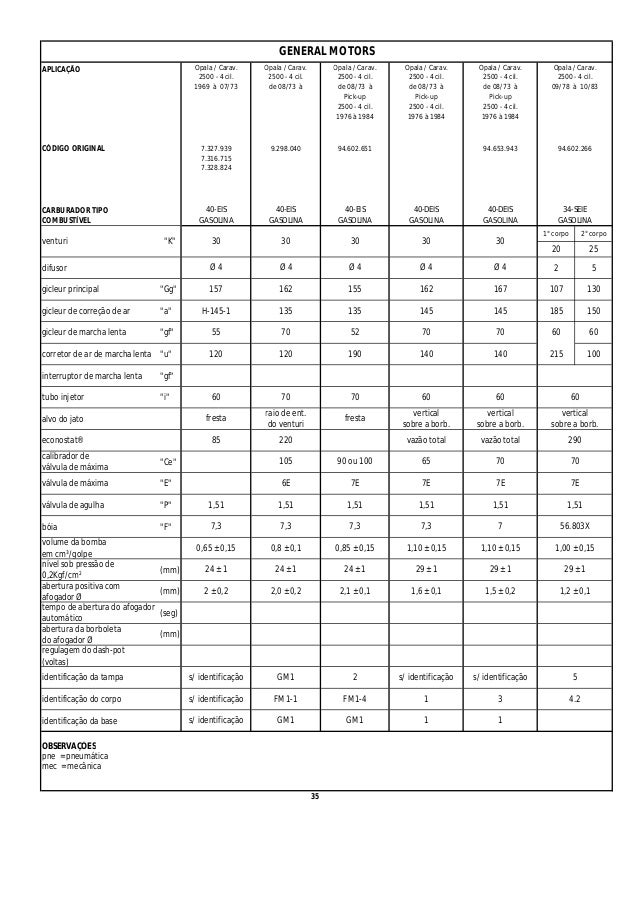

Tabela brosol carburador h34:

Mensagem por Marcos Adriano em Ter 21 Mar - 21:16:22
sao carburadores completamente diferentes de estrutura.....
se eu fosse vc compraria um h34 seie de opala mesmo...nao compensa???
