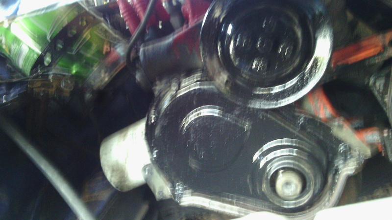

Polia do virabrequim
Chegando em casa agora pouco senti que a direção endureceu achei que fosse problema na caixa.aí a temperatura subiu.parei Ak agora e a polia do virabrequim foi pro espaço.isso e normal em carro original?e agora compensa comprar uma damper.e só montar ou vou ter que fazer algo mais?vi que a polia vem sem o cubo.funciona usar o cubo dessa polia que estragou?tinha um casamento pra ir depois de amanhã agora já era kkkk.

minha polia também foi p espaço, to com o carro parado já a 10 dias, também gostaria de saber se a polia damper é só colocar ou se tem q adaptar alguma coisa

Então eu também não sei se posso montar a damper no carro original.vou tirar o radiador amanhã e vou tentar sacar a polia.se eu achar original por aqui(o que acho dificil)vou montar.

O problema da damper é que ela é muito mais pesada que a polia original, o que vai fazer voce perder o balanceamento do virabrequim. O correto era tirar virabrequim, volante motor e com eles fora, colocar a damper e balancear. Vai perder potencia rendimento, e dependo do estado do motor, perigoso ate danificar o virabrequim.
O pessoal faz uma rosca na ponta do vira pra parafusar a damper, e garantir que ela nao vai sair voando.
Pra colocar ela, retirem seus parachoques, pois tem um furo atras do parachoque que permite voce colocar um tubo para ir batendo de forma uniforme na polia, pra encaixar na ponta do virabrequim. Vai precisar retirar o radiador de todo jeito, entao ja vai ter espaco pra fazer isso.

Pra facilitar a vida de voces, segue uma foto do furo que falei.

Vetore funciona de boa. A melhor marca é Caeté, mas não existe mais (acho que era a fornecedora da GMB). A melhor marca atualmente é a REI, que vem até um folhetinho explicando com desenhos como instalar.
Cuidado com polias de virabrequim que não têm a remoção de material na periferia, pois a remoção de material é resultante do BALANCEAMENTO. É imprescindível comprar marcas que façam balanceamento. Tem várias marcas fundo-de-quintal no mercado e já vi polias sem balanceamento. Inclusive, há relatos aqui no fórum de gente que foi instalar polias de marcas fuleiras e o miolo da polia se fragmentou, resultado provável de defeito de fundição ou má qualidade nesse processo de fundição.
A vida útil da polia em motores originais depende do correto procedimento de colocação, de terem sido balanceadas ainda na fábrica e da qualidade da borracha amortecedora que fica entre o miolo e a periferia. É claro que produtos químicos à base de anel benzeno, óleo de motor, etc... são prejudiciais para a borracha da polia, encurtando a sua vida útil.

acabei de comprar uma cocerama,320 thaules😢😢,tirei radiador,ventoinha etals,agora to agarrado pra tirar o miolo da polia quebrada..

reimon escreveu:acabei de comprar uma cocerama,320 thaules😢😢,tirei radiador,ventoinha etals,agora to agarrado pra tirar o miolo da polia quebrada..
Só com o sacador!

Sim! Não há como colocar o sacador quando quebra o miolo. O cara teve de serrar o miolo para tirar. Se me lembro, deixou uma leve marca da serrinha na ponta do virabrequim.

reimon- Opaleiro
- Número de Mensagens : 234
Localização : barra mansa
Modelo do carro : opala 89 comodoro
Data de inscrição : 17/02/2014
- Mensagem nº29
Re: Polia do virabrequim
reimon- Opaleiro
- Mensagem nº30
Consegui tirar a bendita.
