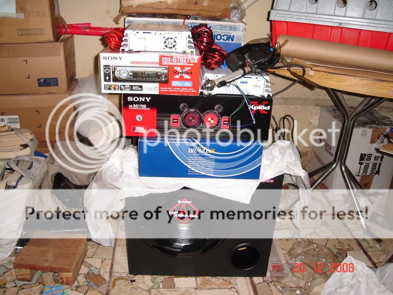

Vou tentar relacionar o que usei, tanto no som como para monta-lo
para montar
1 placa de compensado 10mm (não é aglomerado)
1 placa "Eucatex" 3 mm
3 metros carpete automotivo (sobrou para outro serviço)
Pregos
Cola branca
Cola sapateiro
Som
Radio Sony
Kit 2 vias Sony 70 rms (frente)
2 6x9 Bravox 70 rms (trazeira)
1 Sub 250 rms Bomber Upgrade caixa dutada
1 Modulo Falcom HS 800 4 canais stereo (frente e traz)
1 Modulo Falcom SW 800 1 canal mono (caixa dutada) Troquei por 1 M950 com RCA
1 antena eletrica Truffi
Fios (não precisa relacionar)

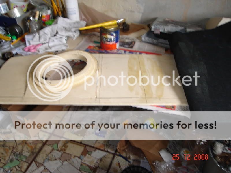

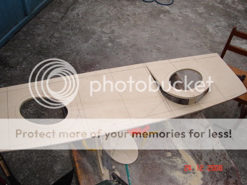

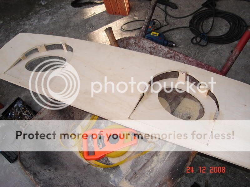

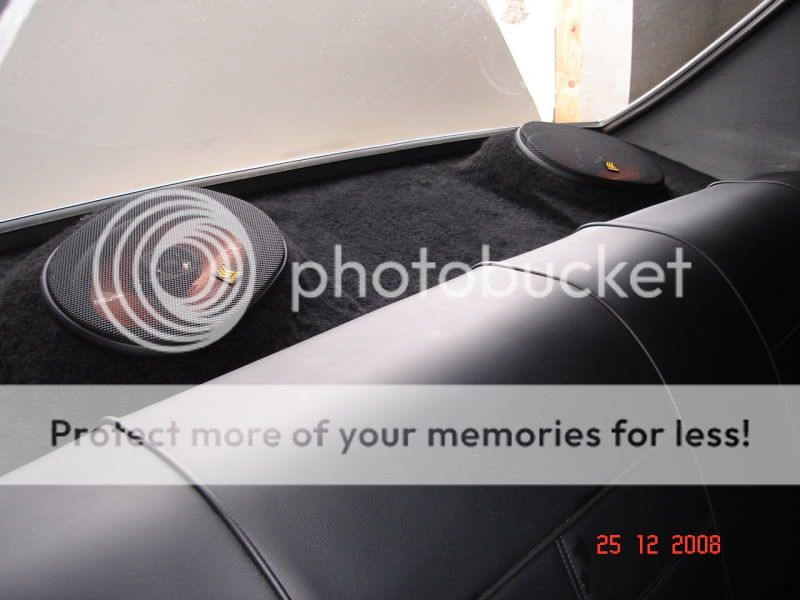

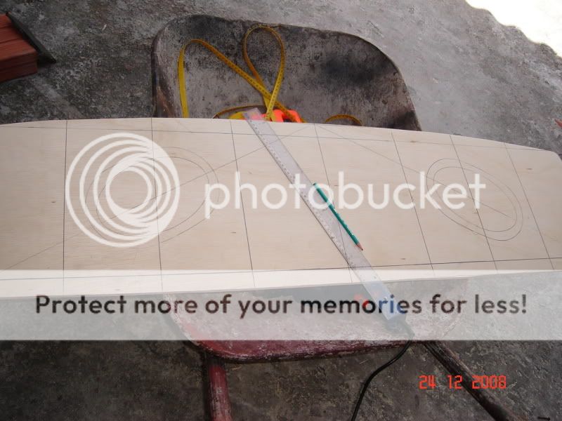

Comecei tirando um modelo para o tampão trazeiro, facil da fazer, basta usar um papel ou papelão para moldar
Desenhei o lugar dos 6x9 e como queria com um ressalto, desenhei tambem
Cortei a peça com uma Tico Tico e para fazer os ressaltos usei pequenos pedaços do proprio compensado para fixar o ressalto, fechei as aberturas que sobraram com papelão
Deixar o mais justo possivel para não precisar fixar o tampão com parafusos

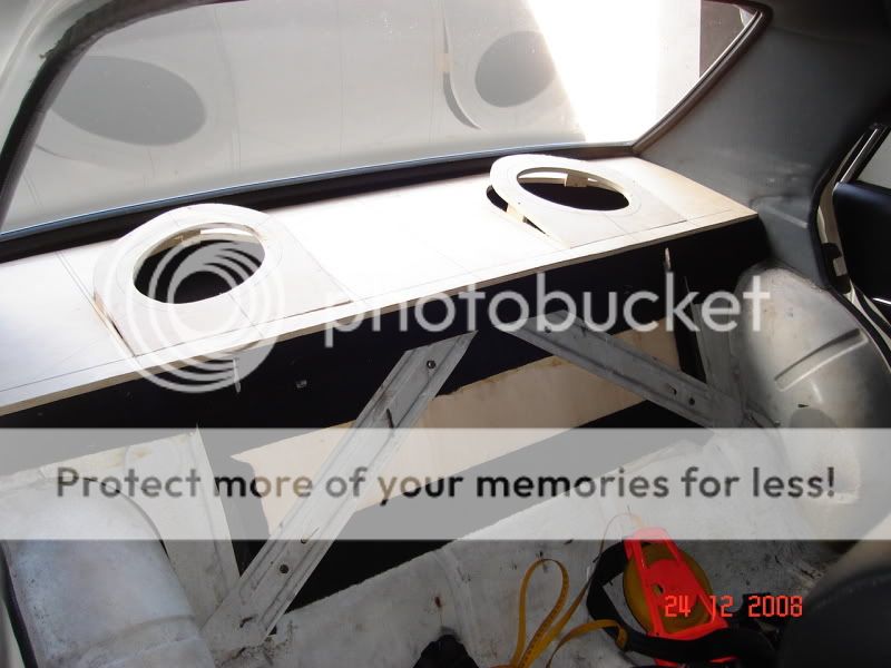

Como a lataria atraz no banco nunca foi cortada, decidi elevar os falantes e corteis alguns "aneis" com compensado e fixei-o no ressalto, com pequenos pregos e cola branca, fui colocando os aneis até os falantes não pegar mais na lataria

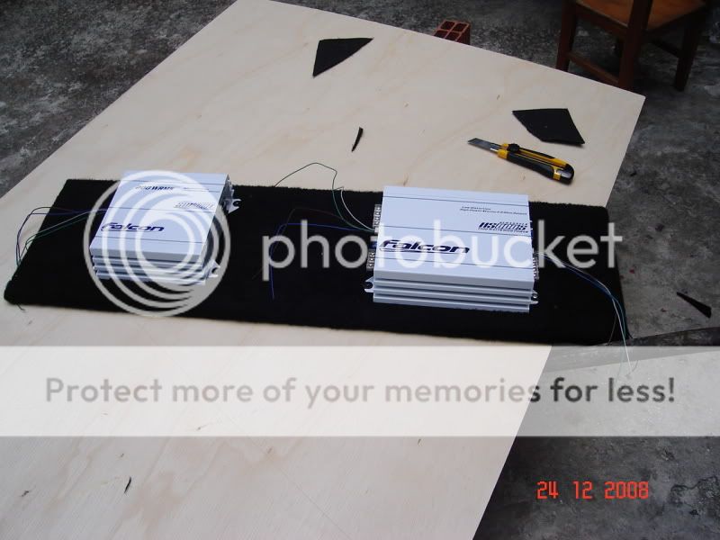

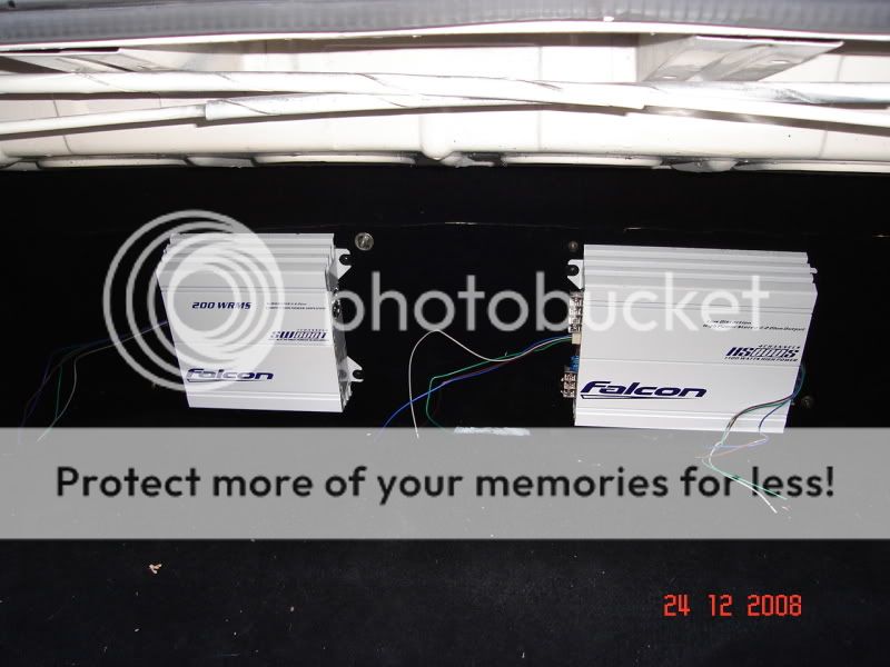

Decidi colocar os modulos atraz do banco trazeiro, aproveitei 4 furos existentes na travessa atraz do banco, cortei um pedaço de compensado colei um carpete por cima e fixei os modulos

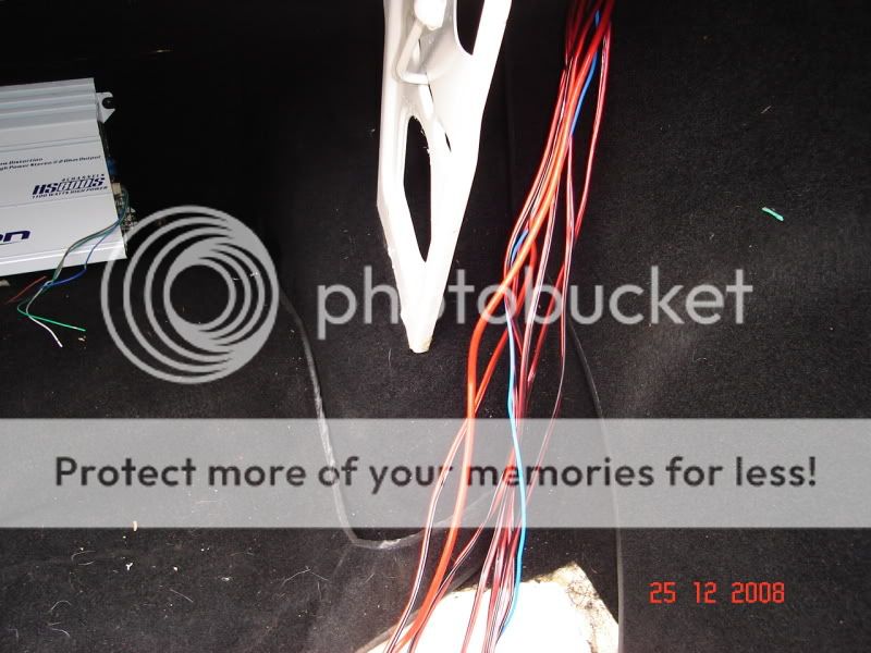

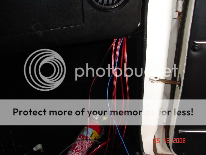

Como a quantidade de fios é consideravel, decidi passar pelo teto, para não criar volumes no carpete, basta soltar um pouco a forração e passar pela calha existente, sugiro que use o lado direito do carro, pois no lado esquerdo já tem o chicote original
Na trazeira
Na frente

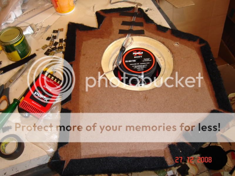

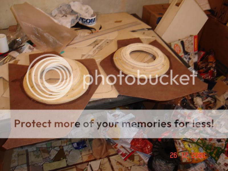

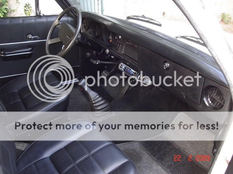

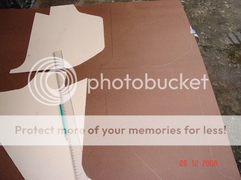

Para não colocar falantes na porta e não corta-la, construi o forro lateral (na frente das portas) de Eucatex, fiz um buraco redondo para receber o kit 2 vias, e colei e preguei 5 aneis de compenssado, já que o falante do Kit tem 5cm da borda até o final
Para dar uma forma de cone, os primeiros aneis são 1,5 cm maiores que os que vem por cima, usei preginhos e cola branca para fixar os aneis
Modelo de papel passado para o eucatex
Eucatex cortado
Aneis fixados

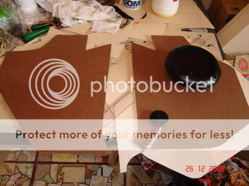

Depois acarpetei a peça e coloquei o kit
Parte de traz
O Divisor foi colocado com fita dupla face acima do forro na lateral
A antena eletrica foi instalada na furo original no paralama direito

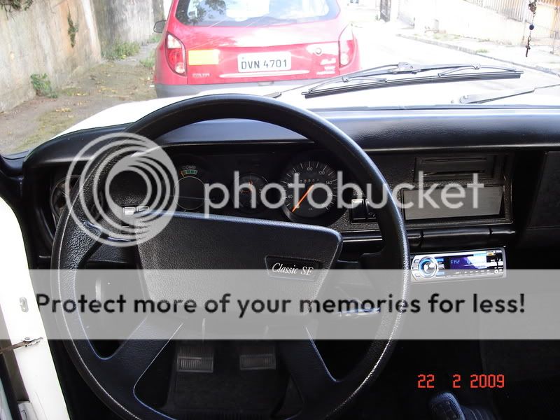

Para fixar o radio dobrei 2 chapas em L e fixei no radio e no painel
Re: Instalando som sem cortes (trazeira e portas)
Mensagem por tabarbosa em Seg 1 Jun - 20:27:37
maravilha de trabalho... mas quanto ao radio se o marcos rasgasse essa mascara de painel ia pro inferno sem escalas no purgatorio... seria um crime.... hehehe

tabarbosa escreveu:maravilha de trabalho... mas quanto ao radio se o marcos rasgasse essa mascara de painel ia pro inferno sem escalas no purgatorio... seria um crime.... hehehe
Com certeza, se já esta cortado ainda dá para perdoar, mas cortar é queimar no fogo do inferno direto
