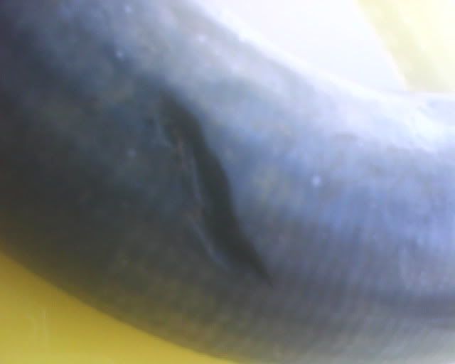

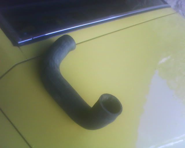

tudo começou né, quando a mangueira do radiador rasgou, logo, decidi dar uma geral no arrefecimento, trocar a junta dos coletores e fazer o retorno de combustivel pro tanque.

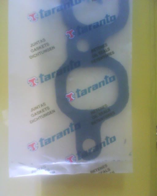

Junta dos coletores TARANTO: R$ 7,00

Mangueira Rasgada

Junta Taranto

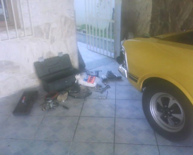

Coletores fora
Bagunça básica
