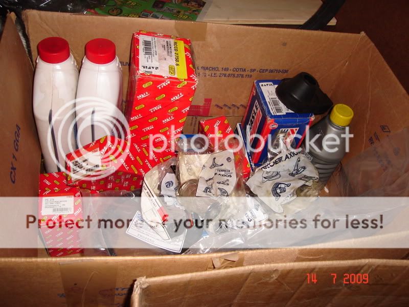

Chegou as peças para minha suspensão, agora só falta terminar de lixar dar fundo e tinta e começar a montagem para variar foi mais uns milzinhos na bricandeira, como o carro estava semi desmontado mandei cromar umas peçinhas que tambem chegaram hoje
primeiro vou colocar o que trocarei e farei nela
Peças a serem trocadas:
2 buchas dianteiras superiores frente (Axios)
2 buchas dianteiras superiores Traz (Axios)
2 borrachas (Calço) e capa nylon bandeja superior (GM)
2 Bandejas inferiores (Grazimetal)
2 batentes bandeja superior (GM)
1 Bucha braço auxiliar (Axios)
2 Borrachas Tensor dianteiro (Axios)
4 coxim agregado (GM)
2 Borrachas barra estabilizadora (GM)
2 Bieletas (Corcerama)
2 Pivos inferior (TRW)
2 Pivos superiores (Nakata)
4 Termimal de direção (TRW)
1 Barra direção fixa (TRW)
2 Rolamentos roda externo (Timkken)
2 Rolamentos roda interno (SKF)
2 Retentores de roda (Sabó)
O que esta sendo feito
Lixado e pintado de Preto PU o agregado e bandejas e barras
Trocado reparo das 2 pinças de freio e pastilhas
Cortado mais 1/4 de volta da mola dianteira e depois vou colocar molas mais altas que a atual na trazeira
agregado gabaritado
por enquanto é isto
As peças
Um pequeno Mimo
