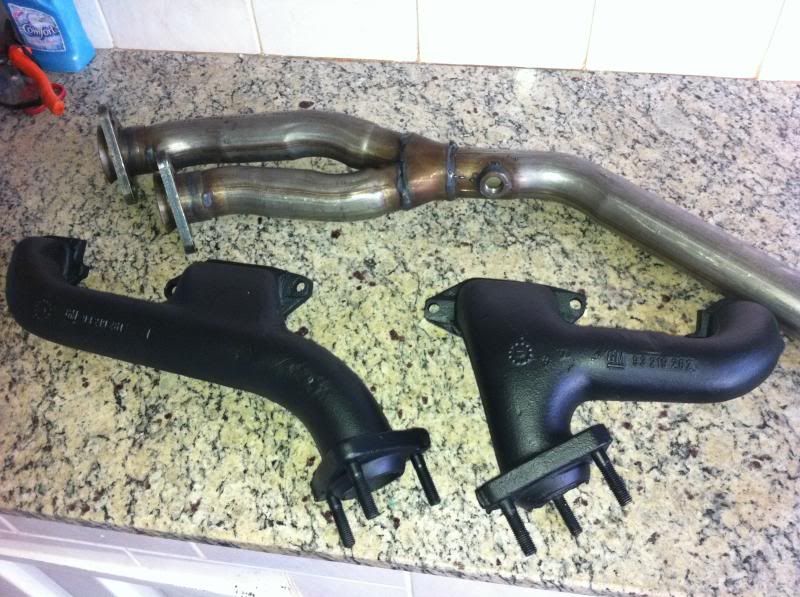

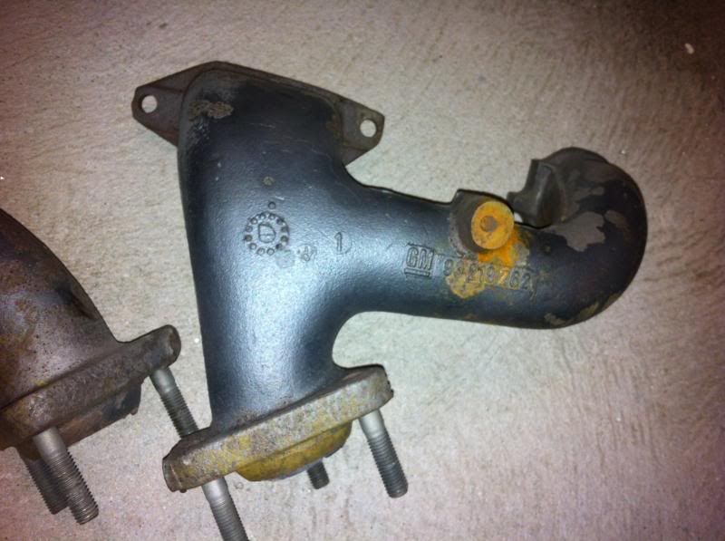

haymo ribeiro escreveu:O meu carro está com o 6x2 do omega, mas está com o resto do kit támbem....mas é show de bola e esquenta muito menos e ainda tem uma chapa defletora se quiser colocar, o do Ivo Filho tinha no 91 a adaptação é pequena e inclusive ele tá vendendo os dele já adaptado para opala...e outro quem fez foi a CHEVROLET !!!
olha eles ai...perfeitos absolutos !!! hehehe...estes são do ivo filho (foto do tópico dele).
aqui o meu há um tempo atrás.
De quem é esse Opala com esse coletor de injeção curvado?

Mensagem por Diegoj em Qui 5 Abr - 19:45:22
Não sei de qual deles vc ta falando, mas o primeiro é do Ivo Filho e o segundo do Haymo Ribeiro.
Todos os 2 tem tópicos mostrando o projeto desde o começo, vale a pena ler

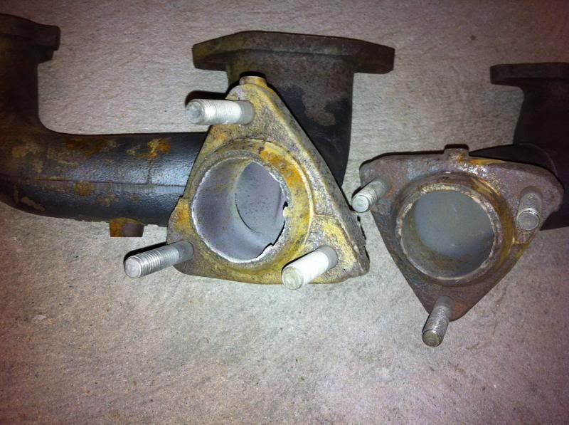

Galera, o meu coletor de escape sai 2 bocas e é da silverado, não tem que fazer adaptação, ja comprei ele assim. O bom dele é que esquenta um pouco o coletor de admissão ja que meu opala é a alcool. Vou tirar fotos e postar aki.

opalagyn escreveu:Galera, o meu coletor de escape sai 2 bocas e é da silverado, não tem que fazer adaptação, ja comprei ele assim. O bom dele é que esquenta um pouco o coletor de admissão ja que meu opala é a alcool. Vou tirar fotos e postar aki.
Opa eai as fotos do coletor omega

Mensagem por opalagyn em Qua 11 Jul - 8:09:01
Opa, vou tirar e postar aki hoje mesmo.

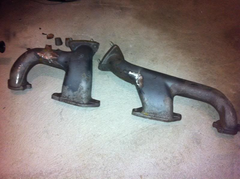

Mensagem por opalagyn em Qua 11 Jul - 17:09:02
Tão aki as fotos prometidas.

Mensagem por ricardo rick em Qua 11 Jul - 17:29:31
opalagyn escreveu:Tão aki as fotos prometidas.
Ai amigão gostei das fotos kk tenho no meu aranha 6x2 mas é de prateleira da muito estralos estou querendo colocar esse ai vou ver ...mas ficou com ronco bom no seu 6canecos !!!!!

O problema é usar esse coletor ai com o coletor de admissao do 3e, a parte debaixo dele é muito grande por causa do aquecimento e ai tem que tirar material. Se não me engano foi o Ivo Filho que passou trabalho com esse coletor de omega/silverado pra conseguir colocar usando coletor de 3e

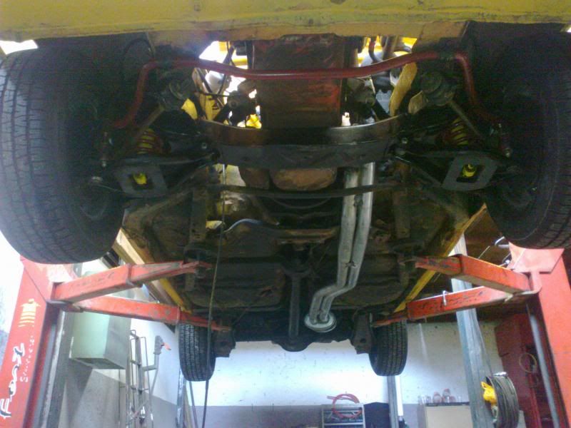

haymo ribeiro
Masculino Número de Mensagens : 1034
Localização : RIo de Janeiro
Modelo do carro : CARAVAN cinza jaguar 91/92-4.1
INJETADA kit omega- COMODORO/SLE
ÁLCOOL - GRAFITE
RODAS DE CIVIC 16"
MS1-light(megasquirt)
caixa de blazer 5m 4.3
opala 6 cil 91 comodoro sle vermelho ciprius
monza S/R 2.0 S com weber 40
vectra CD 2.2 16v cinza
opala coupê 88 dourado monocromático
Cilindros : 6 cil, 6 cil, 4 cil, 4 cil, 6 cil
Data de inscrição : 08/11/2010
Re: coletor escape omega 4.1
Mensagem por haymo ribeiro em Qua 6 Mar - 23:18:59
agora tô colocando no opala vinho tb....com motor 6 cil

haymo ribeiro
ÁLCOOL - GRAFITE
RODAS DE CIVIC 16"

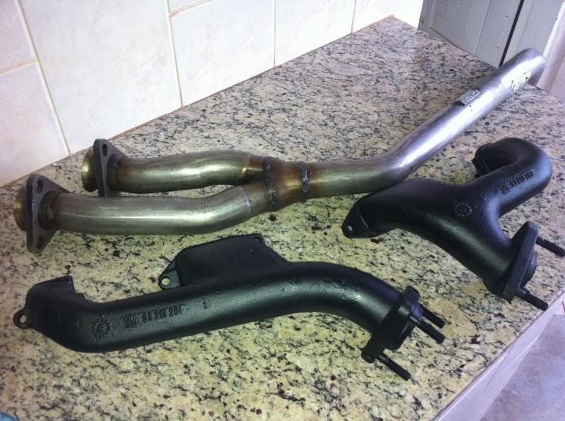

Mensagem por haymo ribeiro em Sab 9 Mar - 21:18:39
coloquei no opala tb...[img] [/img]

Mensagem por Ivo Filho em Sab 9 Mar - 21:24:41
O que estava no meu opala rodando no 3e é esse que esta com o Eduardo, meu....para montar no 3e deu um trampo lascado.
Hoje eu estou com cabeçote de omega e coletor de omega tbm,mas o escape ta original com um cano abafador e silencioso....

falando em coletores.. esse é 6x2 e já veio não carro.. alguém sabe se é original ou feito?
Masculino Número de Mensagens : 3902
Modelo do carro : Coupé Especial 74
Sedan Diplomata 85
Cilindros : 4, 6 e 8!
Mensagem por Pedrão B. em Seg 26 Ago - 22:37:07
Pedro Fagundes escreveu:falando em coletores.. esse é 6x2 e já veio não carro.. alguém sabe se é original ou feito?
Feito!
Pedro Fagundes
Masculino Número de Mensagens : 492
Modelo do carro : Especial 72
Cilindros : 6c 4.4 Apimentado
Data de inscrição : 22/10/2012
Mensagem por Pedro Fagundes em Seg 26 Ago - 23:08:53
Feito!
vou checar as medidas dele.. os canos parecem mto finos

Mensagem por ful_soundcar em Qui 12 Set - 15:14:31
Abaixo fotos
Última edição por ful_soundcar em Sex 27 Set - 9:10:52, editado 1 vez(es)
Mensagem por ful_soundcar em Sex 27 Set - 9:09:45
Galera segue as fotinha dos coletores que comprei, mandei jatear, e consegui comprar novo o cano do escape.
Eles jateados sem pintura e ainda com os suportes do omega
Aqui ja sem os suportes
Oque axei interessante é que na propia saida ja tem uma parte arredondada que ja faz o papel de junta com o escape, é isso mesmo, pois comprei aqueles aneis de vedação para por e nao da certo porconta disso, veja a foto
Coletor e o cano do escape, que ja ta pintado tamebm mas ai ta sem pintar

Mensagem por ful_soundcar em Sab 19 Out - 22:54:40
Galera acabei nem utilizando estes coletores de escap, pois nao deu certo com o coletor de admisão da TNT, pegou e muito, teria tira muito e muito memso pra pode coloca-lo, ai fui obrigado a comprar um 6x2 as preeças, e este ai esta a venda quem quiser me mande uma MP ai blz.

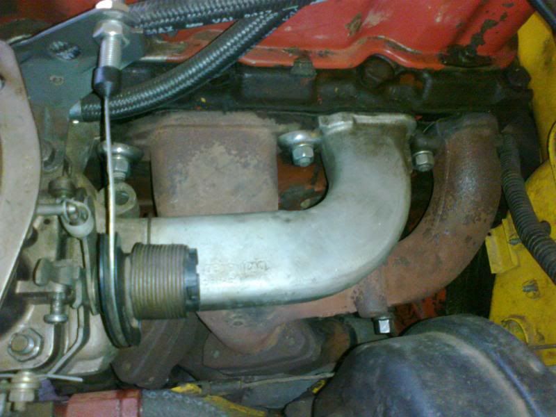

Mensagem por rafinhajuliao em Qui 5 Dez - 9:06:04
Ressuscitando topico uhauhau
eu vou colocar um coletor de omega no meu cil, segue foto
ja esta adptado pra opala..
alguem ai conseguiu algum video de opala com esse coletor pra saber como fica?

O meu tem esse sistema. Montei as pressas pois fiz questão de sair da igreja nele.
Esse coletor estava na Caravan do Kdt_go.
Para casar com o coletor de admissão do opala, tem que fazer alguns recortes nesse do omega. Só que algum mecanico cagão fez o contrario, cortou o coletor de admissão, acabei tendo que pegar os dois coletores que estavam na Caravan. Coisa de mecanico preguiçoso que ainda teve que refazer as "conchas" de fixação.
Cortei o "Y" e soldei com solda eletrica (era o que tinha disponivel).
Coloquei um abafador duplo e dois canos originais do 6 cil.
E por final um video: (talvez esteja meio alto o barulho, pois o carro esta dentro de um galpão, mais gostei do som, nao ficou estralado)
Opala 73
O motor é um 250S original, com carburador H34 no alcool.
Quanto ao aquecimento pelo escape, nao faz falta. Quando frio fica um pouco chato de andar, mais logo que esquenta fica perfeito.
