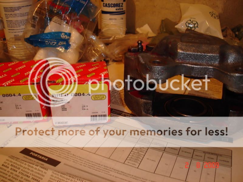

O kit da Varga e seu conteudo
2 Pistões
2 Retentores
2 Presilhas
2 Aneis dos pistões

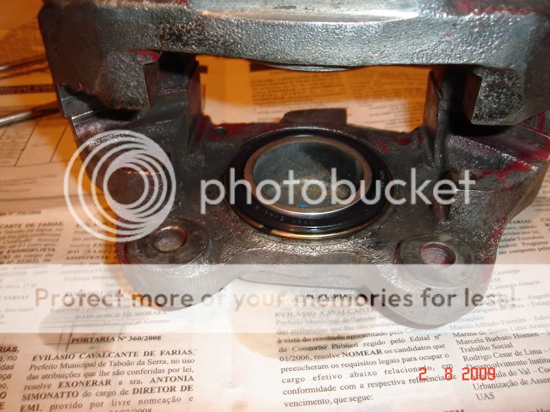

Para começas retire a presilha do guarda pó
Retire o guarda pó ou o que restar dele

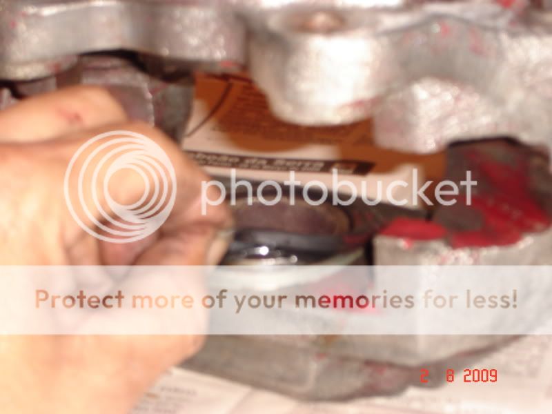

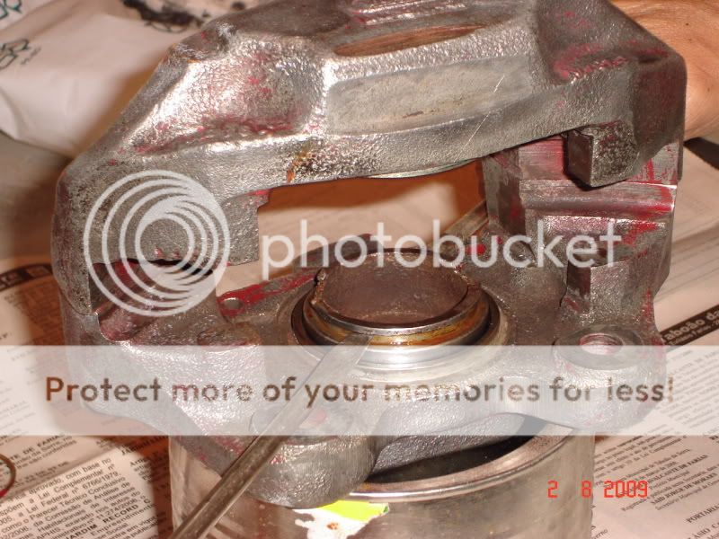

Para retirar os pistões, eu usei duas chaves de fenda, tem que levantar os dois lados ao mesmo tempo senão o pistão não sai, em algumas pinças que estejas muito engripadas (presas) talves seja necessário abrir as pinças, mas acredito que usando um pouco de WD40 termina soltando o pistão e dá para desmontar sem ter que abrir a pinça ou cavalete.
O pistão já saindo

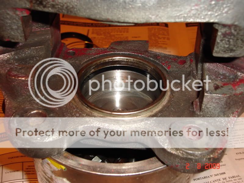

o anel do pistão
Na parte de cima do anel costuma criar ferrugem, que trava o pistão, eu lixei com lixa d'agua 180 para retirar o ferrugem, tambem tem que limpar bem a pinça para não ficar nehuma sujeira que possa estragar o anel ou o pistão.
Depois de bem limpo passar oleo de freio para lubrificar o cilindro para colocar o anel

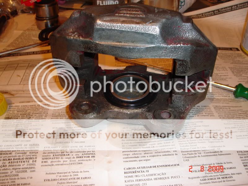

Colocando o pistão, gire ele para ambos os lados para ele entrar sem forçar o anel
Para colocar o retentor, deixe o pistão um pouco levantado, fica mais facil
Colcando a presilha do retentor, deixe o pistão todo afundado
Pronto, uma pinça zerada, gastando de 70,00 a 85,00.
